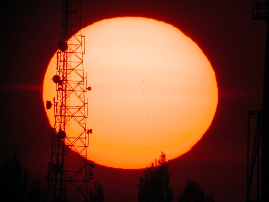

Słońce sfotografowane bardzo nisko nad horyzontem, bez żadnego dodatkowego filtra.
Widoczne jest spłaszczenie tarczy Słońca wywołane załamaniem światła w atmosferze.
Nikon Coolpix 990 w projekcji okularowej z obiektywem MTO 10/1000.
