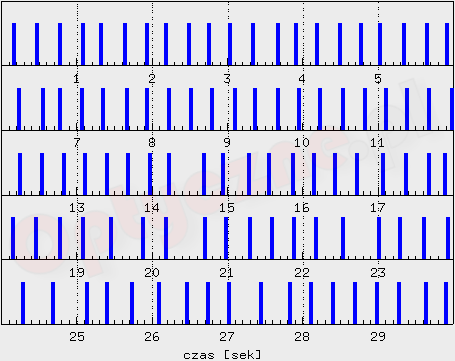

Na początek wykonaliśmy serie zdjęć zapisywanych w formacie JPEG o najlepszej oferowanej przez aparat jakości. W ciągu całych 30 sekund udało się zrobić 98 ekspozycji, co daje średnią prawie 3,3 zdjęcia na sekundę. Szybka seria wykonywana do zapełnienia wewnętrznego bufora zawiera aż 50 zdjęć, których wykonanie zajęło nieco ponad 14 sekund. Średnia wynosi ponad 3,4 zdjęcia na sekundę, ale troszeczkę zabrakło do zapowiadanych 3,5 zdjęcia na sekundę. Dzięki zastosowaniu szybkiej karty po zapełnieniu bufora aparat zwalniał bardzo niewiele. Pojawiały się krótkie, bo trwające poniżej pół sekundy przerwy pomiędzy szybkimi seriami zawierającymi po kilka ekspozycji. Olympusa E-410 chwaliliśmy za wynik w kategorii zdjęć seryjnych, a E-420 okazał się jeszcze lepszy. W tym przypadku możemy go stawiać za wzór dla innych lustrzanek amatorskich. Poniżej prezentujemy diagram z rozkładem czasowym kolejnych ekspozycji.

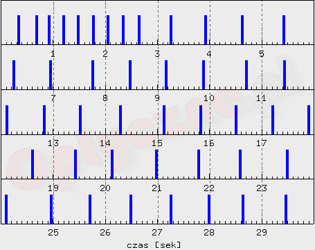

Kolejne serie zdjęć zapisywaliśmy w formacie ORF (RAW). Zdjęcia w tym formacie zajmują około dwa razy więcej miejsca w pamięci niż wykonywane wcześniej zdjęcia w formacie JPEG. Tym razem początkowa, szybka seria ze średnią zbliżoną do 3.5 zdjęcia na sekundę zawierała 9 ekspozycji i kończyła się przed upływem 3 sekund. W ciągu całych 30 sekund aparat wykonał 46 zdjęć ze średnią 1.53 zdjęcia na sekundę. Wynik w tej kategorii okazał się nieznacznie słabszy od wyniku Olympusa E-410. Poniższy wykres pokazuje uzyskany rozkład czasowy kolejnych ekspozycji.
