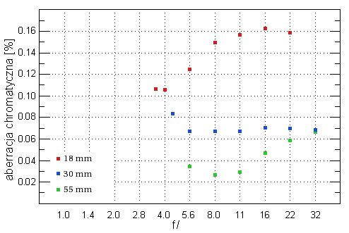

Niestety pod względem korekty aberracji chromatycznej Samsung ustępuje konkurentom. Jej wpływ najboleśniej odczujemy dla maksymalnego kąta widzenia, gdzie poziom tej wady sięga momentami bardzo wysokiego poziomu 0.16%.
Schneider-Kreuznach D-XENON 18-55 mm f/3.5-5.6 - Aberracja chromatyczna
Na szczęście gdy przejdziemy do zakresu 30-55 mm aberracja chromatyczna wyraźnie spada. Dla okolic 35 mm jest ona średnia, a dla 55 mm mała.

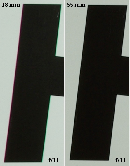

Poniższy rysunek pokazuje jak sytuacja wygląda w praktyce. Mamy na nim fragmenty naszej tablicy testowej (oddalone o 70% od centrum kadru) sfotografowane przy użyciu przysłony f/11 i ogniskowych 18 i 55 mm.
