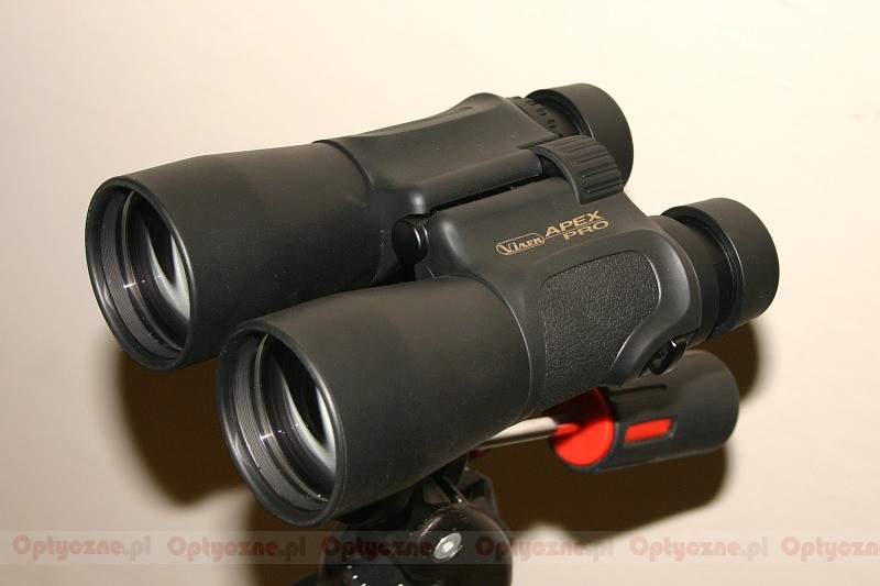

Vixen Apex Pro 10x50 DCF - test lornetki
Seria Apex Pro to najwyższej jakości lornetki dachowopryzmatyczne
oferowane przez firmę Vixen. Występują one w następujących parametrach:
8x25, 10x25, 8x32, 7x42, 8x42, 10x42 i 10x50.
Według producenta wszystkie granice powietrze-szkło w obiektywach, pryzmatach zbudowanych ze szkła BaK-4 i okularach są pokryte wielowarstwowymi powłokami antyodbiciowymi.
Pryzmaty, ułożone w systemie dachowym, są poza tym pokryte powłokami fazowymi, likwidującymi niekorzystne przesunięcia fazowe rozdzielanych wiązek światła i zapewniającymi kontrastowy oraz ostry obraz.
Lornetki są zbudowane z lekkiego lecz solidnego aluminium obitego dla ochrony wysokiej klasy cieniutką gumą. Lornetki są niewielkie, lekkie i bardzo poręczne. Wszystkie modele z tej serii są wodoodporne i wypełnione azotem.

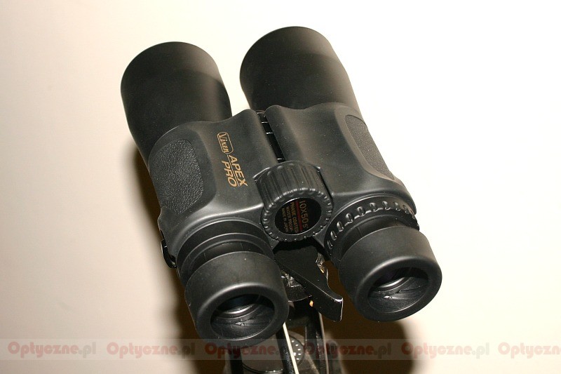

| Obudowa | Solidna, mała i poręczna. | 7 / 8.0 pkt | ||||
| Ogniskowanie | Wszytko tak jak trzeba. Ogniskowanie prawego okularu mogło by być wygodniejsze. | 4.6 / 5.0 pkt | ||||
| Wyjście na statyw | Mało wygodne wejście. | 2 / 3.0 pkt | ||||
