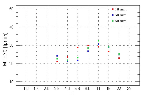

Poprzedni model charakteryzował się bardzo dobrym zachowaniem w centrum kadru. Jego osiągi nie były może rekordowe, ale notował godną pochwały, bardzo równą pracę w każdej ogniskowej. Czy ulepszona konstrukcja następcy spisuje się lepiej? Patrząc na poniższy wykres, pokazujący zależność MTF50 mierzonych na RAWach z Canona 20D od wartości przysłony, możemy na to pytanie odpowiedzieć twierdząco. Zachowanie obserwowane dla ogniskowej 50 mm nie zmieniło się znacząco, lecz poprawie uległy rozdzielczości dla krótkich ogniskowych, szczególnie w okolicach maksymalnego otworu względnego. Model 18-50 Macro nie jest już więc tak jednorodny jak jego poprzednik, ale w zasadzie w każdym układzie parametrów wypada choć odrobinę lepiej. No może oprócz maksymalnej ogniskowej i f/2.8, gdzie drażnić będzie zauważalne "mydełko".
Sigma 18-50 mm f/2.8 EX DC Macro - Rozdzielczość obrazu

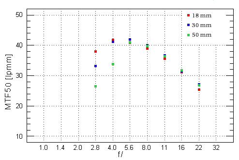

O żadnej poprawie nie możemy mówić w przypadku zachowania na brzegu kadru. W poprzedniku było ono przeciętne, w następcy jest podobnie, a dla okolic maksymalnego otworu względnego nawet trochę gorzej. Nie jest to powód do chwały u instrumentu kosztującego prawie 2000 zł.

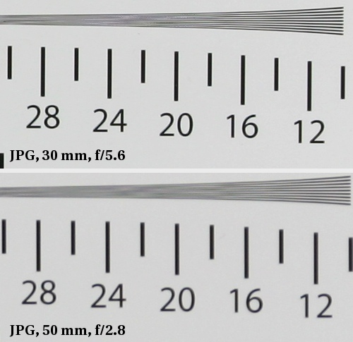

Jak sytuacja wygląda na JPGach (uzyskanych przy mało agresywnych ustawieniach Parameters 2 w Canonie 20D) możemy obejrzeć na poniższych wycinkach.
