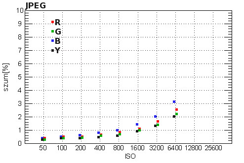

Szumy
Bardzo wyrównany poziom szumu ,na zdjęciach zapisanych jako JPEG dla 1D i D3, potwierdzają pomiary wykonane programem Imatest. Bardzo minimalna przewaga D3 pojawia się przy czułości ISO 3200 i 6400. W poprzednim rozdziale widzieliśmy jednak, że w zasadzie są to różnice naprawdę małe.

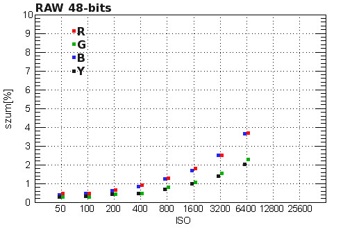

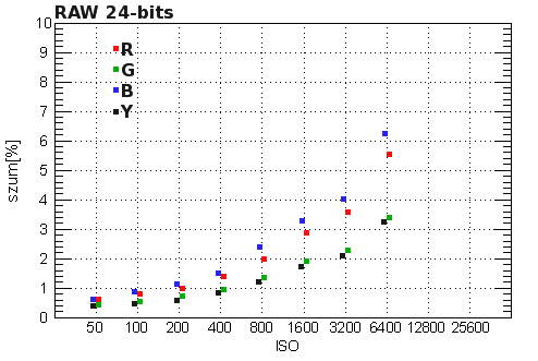

Czas na dokładne przyjrzenie się zdjęciom zapisanym jako RAW i wywołanych programem dcraw. Najpierw spójrzmy na wykres wartości szumów policzonych Imatestem na 24-bitowych zdjęciach. Umowną granicą widoczności szumu na zdjęciu jest poziom 1%. W Canonie w zasadzie już od ISO 400-800 szum przekracza tę wartość. Kiedy przyjrzymy się wycinkom scenki prezentowanym w dalszej części zauważymy zgodność z pomiarami. Wyraźny szum, aczkolwiek wciąż mały, zobaczymy na wycinkach dla ISO 800. Szum w Nikonie D3 rośnie zauważalnie wolniej. Różnice są bardzo małe, ale już większe niż to co widzieliśmy w przypadków JPEG-ów. Dla czułości ISO 3200 jest to około 0.5%.
Canon EOS-1D Mark III - Szumy i jakość obrazu w RAW
Wyniki pomiarów dla przekonwertowanych do 48-bitowych zdjęć RAW-ów nie wnoszą niczego nowego. Tutaj także różnica pomiędzy 1D a D3 przy najwyższych czułościach jest zauważalna. Trzeba jednak podkreślić, co z resztą widać, że tak na prawdę mowa tutaj o małej przewadze D3. Zapewne ze względu na mniejszą gęstość upakowania pikseli Nikon D3 utrzymuje się wyżej nad 1D. Z drugiej jednak strony 1D oferuje bardzo dobre ISO 100, czego D3 dać nam nie może.
