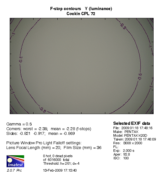

![]() Pociemnienie brzegowe: 5.55% Ocena: |

Ocena końcowa: 20.76/37.5 punktów. Cokin znalazłby się niemal na końcu rankingu ogólnego (18. miejsce) niestety całkiem zasłużenie. Własności samego polaryzatora są niezłe. Krzywa transmisji jest płaska w widzialnym spektrum. Współczynnik ekstynkcji rzędu 1/10000-1/1000 to dość dobry wynik. Już od 700nm filtr zaczyna przepuszczać światło czerwone o polaryzacji prostopadłej do jego azymutu. To może sprawić, że wygaszane odblaski będą miały ciepłe zabarwienie. Transmisja średnia osiągnęła przyzwoity wynik 38% Wykresy C1 i C2 świadczą o tym, że zastosowano ćwierćfalówkę zerowego rzędu zaprojektowaną na środek widzialnego spektrum. Niestety spore odblaski, duże winietowanie i znaczna smużystość nie pozwoliły na uzyskanie lepszego wyniku.Szkoda też, że jakość wykonania pozostawia wiele do życzenia. O ile duże opory pierścienia z czasem mogą się zmniejszyć, to zacinający się gwint jest grzechem ciężkim. Chyba nikt by nie chciał aby obiektyw wzbogacił się o polaryzator zamontowany na stałe.
