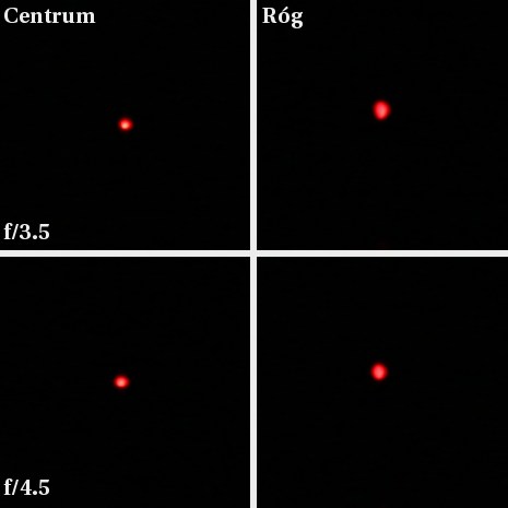

7. Koma i astygmatyzm
Wpływ komy na jakość obrazu na brzegu kadru da się zauważyć, ale nie jest on duży. Trudno więc z tej kategorii mieć jakieś poważne zastrzeżenia do konstruktorów obiektywu.
Sigma 180 mm f/3.5 EX DG HSM Macro APO - Koma i astygmatyzm
Podobna sytuacja panuje w przypadku astygmatyzmu. Średnia różnica pomiędzy poziomymi i pionowymi wartościami funkcji MTF50 wyniosła w tym przypadku 6%. Otarła się ona więc o uznawany za znakomity poziom poniżej 5%.
