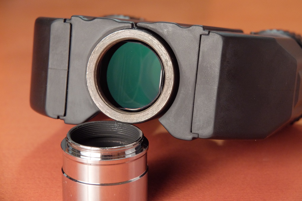

Na pryzmaty nasadki bino marki Sky-Watcher naniesiono bardzo dobre powłoki antyodblaskowe.

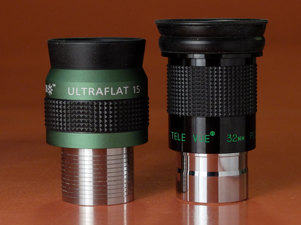

Tuleje okularów bywają gładkie, jak w okularze Altair Ultraflat po lewej lub z podcięciem, jak w Tele Vue Plossl po prawej. Nasadka Sky-Watcher powinna być używana z okularami bez podcięcia.

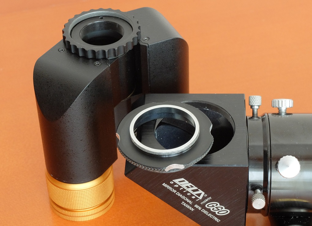

Duża średnica czynna pryzmatów w nasadce TS wymagała zastowosania mocowanie typu T2. Połączenie tej nasadki z diagonalem 2” wymaga dokupienia / dorobienia tulei, której producent nie daje z nasadką.

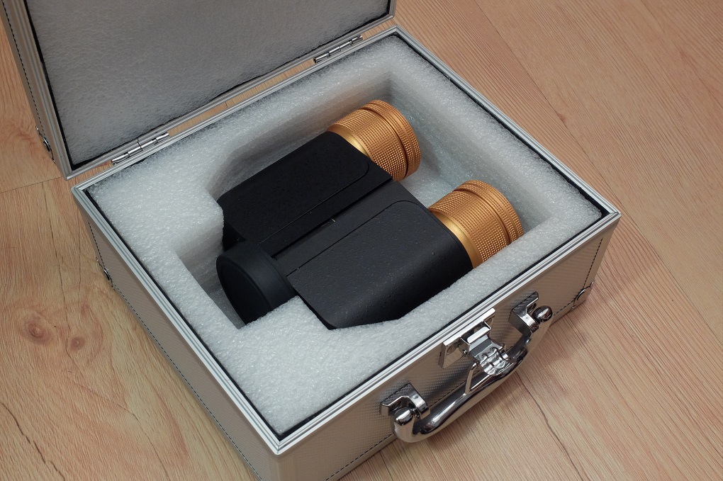

Nasadkę TS-Optics otrzymujemy w solidnym i gustownym kuferku aluminiowym. Model Sky-Wachtera dostarczany jest w tekturowym pudełku…

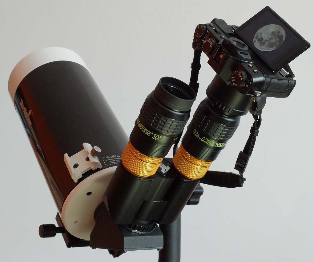

Dwie pieczenie przy jednym ogniu - duża solidność nasadki firmy TS pozwala jednocześnie używać nasadkę do obserwacji jednoocznej oraz do fotografowania!
Duża solidność nasadki TS skłoniła mnie do poeksperymentowania z jej użyciem w dość nie codzienny (nie conocny?) sposób. A gdyby tak raz na zawsze rozwiązać dylemat: „obserwować czy fotografować?” i jeden tor optyczny użyć do obserwacji jednoocznej, a drugi przeznaczyć na podpięcie jakiegoś detektora? Np. dedykowanej astrokamery cyfrowej w standardzie 1,25” lub okularu z podłączonym do niego zwykłym aparatem, by móc wykonywać projekcję okularową? Okazuje się, że ten patent… działa znakomicie. Nasadka TS z powodzeniem jest w stanie utrzymać dwa spore okulary Baader Morpheus oraz wcale nie lekki bezlusterkowiec Fuji X-T20 wkręcony bezpośrednio w okular. O ile obciążenie nasadki Sky-Watchera dwoma dużymi okularami i korpusem aparatu może być już za dużo, to z lekką astrokamerą zamontowaną bezpośrednio w tuleję okularu Sky-Watcher poradzi sobie z powodzeniem! Miłośnicy zaćmień, zakryć brzegowych, tranzytów (również tych ISS) oraz zwolennicy dokumentowania przyrody, w szczególności ptasiarze – będą zachwyceni!
