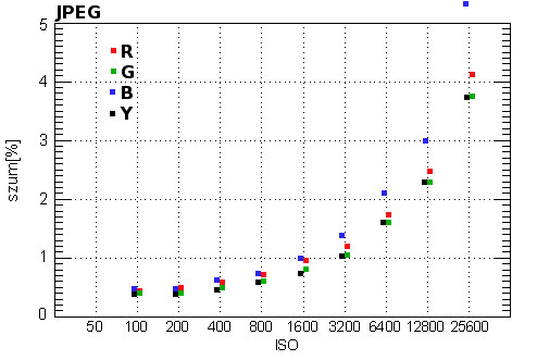

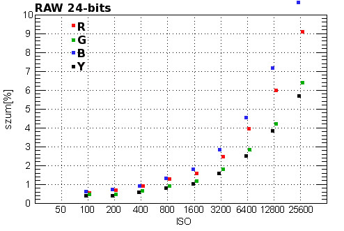

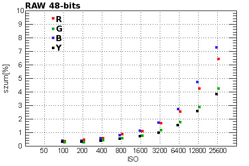

Ze zdjęciami RAW jest znów tak jak w D3. Zarówno wielkość szumu, przy wywoływaniu do 24- i 48-bitowych plików, jak i ogólna jakość zdjęć D700 są takie same jak D3. Baliśmy się, że mniejszy korpus w najnowszym Nikonie i usytuowanie baterii mogą powodować minimalnie większe nagrzewanie się matrycy, a to z kolei mogło by prowadzić do zwiększenia szumu. Tak się jednak najwyraźniej nie stało.
Obliczone wartości szumów dla zdjęć 48-bitowych przedstawione na wykresie poniżej, pokazują wyraźnie mniejsze szumy o około 0.5-1%, ale tylko dla wysokich czułości. Do 800 ISO szum jest na takim samym poziomie jak w wersji 24-bitowej. Porównanie do Canona 5D pokazuje niewielką przewagę D3/D700 na wyższych czułościach. Jest ona wyraźniej dostrzegalna na 800, 1600 ISO i sztucznej dla Canona 3200 ISO.
Nikon D700 - Szumy i jakosc obrazu w RAW
D700 w całym zakresie czułości zachowuje się jak D3. Daje się zauważyć słabe ISO 100, ale jednocześnie stosunkowo niskie szumy w całym zakresie czułości. Nawet tak ekstremalne czułości jakimi są ISO 12800 25600 mogą stać się użyteczne. Oczywiście szum jest w ich przypadku wysoki, ale póki co tylko Nikon oferuje takie wartości ISO, a jeszcze nie tak dawno temu, taki poziom szumu widzieliśmy w matrycach CCD na czułościach ISO 1600-3200.
