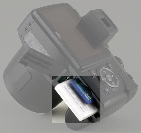

Nikon Coolpix P80 zasilany jest akumulatorem litowo-jonowym EN-EL5 o pojemności 1100 mAh. W naszych testach jedno ładowanie akumulatora średnio wystarczało na wykonanie około 500 zdjęć i 2 kilkuminutowe filmy. Przy tym około 1/3 zdjęć zrobiona była z użyciem wbudowanej lampy błyskowej. Zasilanie uznajemy w tym przypadku za wystarczające do większości zastosowań. W niektórych przypadkach, jak np. przy próbach nagrywania długich filmów poklatkowych, pojemność akumulatora może okazać się jednak za mała i wtedy można zakupić opcjonalny zasilacz sieciowy EH-62A. Podłącza się go przez komorę akumulatora, a kabel jest wyprowadzony na dolnej krawędzi prawej ścianki aparatu.
Akumulator umieszczony został pod dość dużą klapką od spodu obudowy i dodatkowo zabezpieczony przed wypadaniem zapadką. Jego wyjmowanie i wkładanie nie sprawia problemów.
Nikon Coolpix P80 - Wygląd i jakość wykonania
W komorze na spodzie obudowy obok akumulatora znalazło się też miejsce na kartę pamięci typu Secure Digital. Nikon współpracuje też z kartami SDHC o dużej pojemności (powyżej 2 GB). Do niezbyt wymagających zastosowań można go używać również bez karty pamięci, ponieważ został wyposażony w 50 MB pamięci wewnętrznej.
