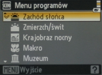

W trybie SCENE klawisz MENU otwiera menu wyboru typu fotografowanej sceny zawierające następujące pozycje:
  • Portet
  • Krajobraz
  • Portret nocny
  • Przyjęcie / wnętrza
  • Plaża / śnieg
  • Zachód Słońca
  • Świt / zmierzch
  • Krajobraz nocą
  • Zbliżenie
  • Muzeum
  • Pokaz sztucznych ogni
  • Kopia - zdjęcia dokumentów i rysunków
  • Oświetlenie z tyłu obiektu
  • Panorama
  • Nagrywanie dźwięku
