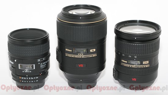

To, że obiektyw ma już 14 lat widać w zasadzie na pierwszy rzut oka. Zdanie to nie miało jednak mieć żadnego znaczenia pejoratywnego. Po prostu, ci którzy mieli okazję robić zdjęcia za pomocą klasycznych analogów, najczęściej klasy Zenita czy Praktica, biorąc testowanego Nikkora do ręki poczują rzewny napływ wspomnień. Jego wygląd, jakość wykonania, surowy, czarny metal w obudowie, świecący metal bagnetu - wszystko to przypomina czasy, w których większość dostępnej nam optyki pochodziła tuż zza wschodniej lub zachodniej granicy, a nie z Chin... Poniższe zdjęcie pokazuje porównanie rozmiarów testowanego obiektywu z Nikkorami 2.8/105 VR i 18-200 VR.

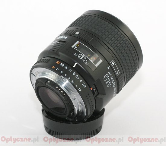

Pod względem budowy, jakości wykonania i ergonomii Nikkorowi trudno cokolwiek zarzucić. Mamy do czynienia z dużym i wygodnym pierścieniem do manualnego ustawiania ostrości obarczonym czytelną skalą odległości. To ważne w fotografii makro, w której często pracuje się manualnie. Za dużym pierścieniem do ustawiania ostrości znajduje się węższy pierścień z blokadą, który służy do przechodzenia z trybu AF do MF. Na lewo od skali znajduje się przełącznik FULL/LIMIT służący, do zmiany zakresu pracy ustawiania ostrości.
Nikon Nikkor AF Micro 60 mm f/2.8D - Budowa i jakość wykonania
Klasycznie już dla wielu obiektywów makro, przy fotografowaniu bliskich obiektów, układ soczewek wysuwa się z tubusu, tak że jego rozmiar znacząco rośnie. Wszystko odbywa się jednak bardzo płynnie, a sama wysuwająca się obudowa jest tak samo solidna, jak reszta korpusu.
Warto też tutaj dodać, że obiektyw komunikuje się z korpusem przekazując mu informację o zmieniającym się świetle przy zmianie odległości do fotografowanego obiektu. I tak w okolicach minimalnej odległości fotografowania, wynoszącej w tym przypadku 0.219 metra, maksymalny otwór względny wynosi f/5.0. Podawanego w parametrach otworu f/2.8 możemy używać za to tylko w zakresie od 1.8 metra do nieskończoności.
Jeśli chodzi o konstrukcję wewnętrzną, to Nikkor jest prostym instrumentem składającym się z 8 elementów ustawionych w 7 grupach. Producent nie chwali się zastosowaniem jakiegoś specjalnego rodzaju szkła lub specjalnego kształtu soczewek. Obiektyw kończy się nierotującym gwintem filtrów o średnicy 62 mm, a w swoim wnętrzu zawiera jeszcze 7mio listkową przysłonę.
