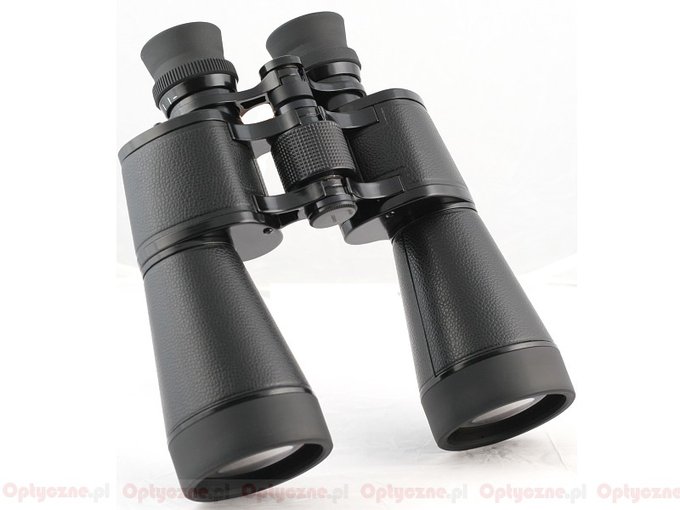

Vixen Ultima 8x56 ZCF - test lornetki
Seria Ultima to 10 typów lornetek o parametrach 6.5x44, 9.5x44, 8x32, 7x42, 8x42, 10x42, 7x50, 10x50, 8x56 i 9x63. Wszystkie one mają pryzmaty ułożone w systemie Porro, a pierwsze dwa modele zawierają w obiektywach soczewki z niskodyspersyjnego szkła ED. W ofercie Delta Optical stale dostępne będą w zasadzie tylko modele 8x56 i 9x63, reszta lornetek będzie sprowadzana na zamówienie. Ponieważ model Vixen Ultima 8x56 ZCF ma parametry klasyczne do zastosowań nocnych będzie on w kręgu zainteresowań zarówno myśliwych jak i miłośników astronomii.

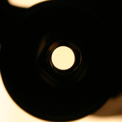

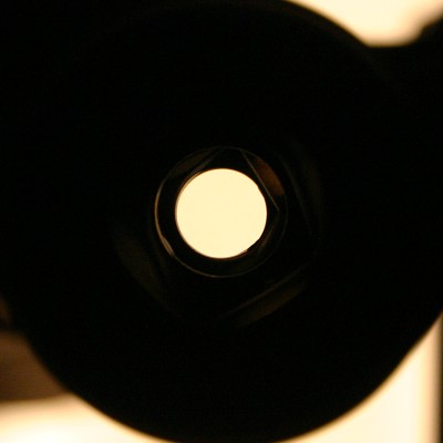

| Winietowanie centralne |
prawy okular: 0.0% |
6.5 / 8.0 pkt | ||||
