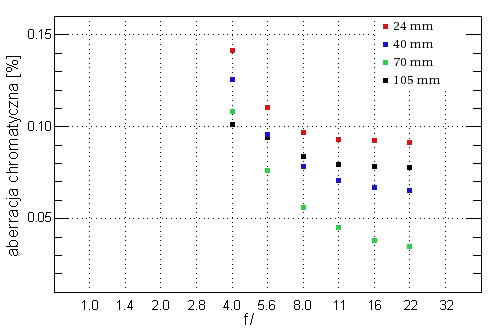

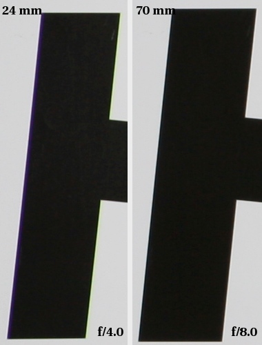

5. Aberracja chromatyczna
Tutaj jest trochę gorzej i, biorąc pod uwagę wysoką cenę obiektywu, mamy pełne prawo choć trochę ponarzekać. Największa aberracja chromatyczna panuje dla najszerszego kąta, gdzie przy maksymalnym otworze względnym osiąga wynik 0.14%, ocierając się o granicę poziomu dużego i bardzo dużego. Przymykanie przysłony pomaga, choć w tym przypadku i tak nie da się sprowadzić aberracji poniżej poziomu średniego. Dla 40 i 105 mm sytuacja jest ciut lepsza. Przy maksymalnym otworze wada ta jest duża, potem szybko spada do poziomu średniego, by dla dużych wartości przysłony dojść prawie do poziomu małego. Najlepiej zaś sytuacja wygląda dla 70 mm, gdzie aberracja spada z poziomu średniego do bardzo małego.
Canon EF 24-105 mm f/4L IS USM - Aberracja chromatyczna
