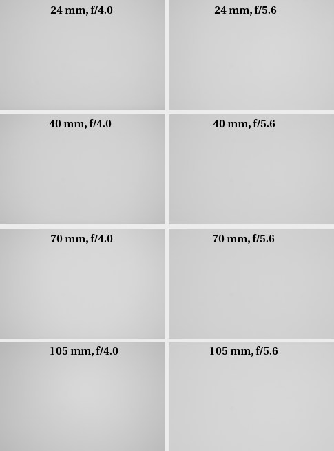

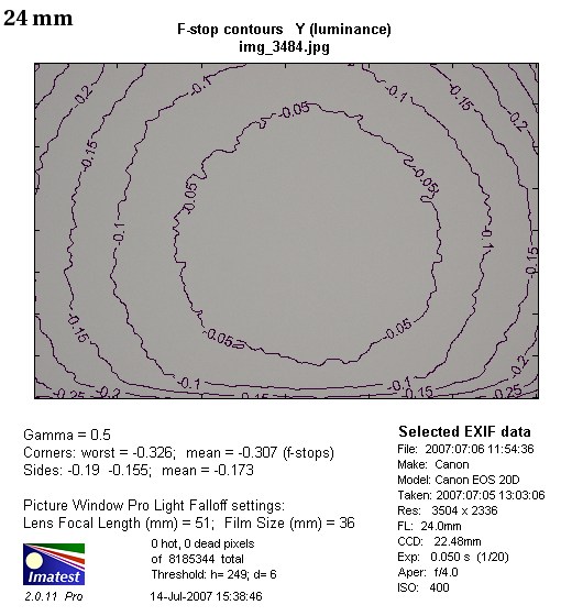

Połączenie projektu pod pełną klatkę z zastosowaniem aparatu o mniejszej matrycy APS-C daje bardzo dobre efekty pod względem winietowania. Dla zakresu ogniskowych 24-70 mm, przy maksymalnym otworze względnym, spadek jasności w rogach kadru wynosi zawsze 10% (-0.31 wartości przysłony), a po przymknięciu do f/5.6 spada do zupełnie niezauważalnego poziomu 5-7%.
Canon EF 24-105 mm f/4L IS USM - Winietowanie

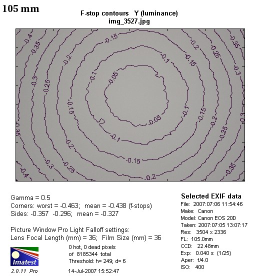

Z największym winietowaniem mamy do czynienia dla ogniskowej 105 mm, bo tam przy f/4.0 spadek jasności w rogach wynosi 14% (-0.44 EV), co samo w sobie jest także wynikiem dobrym. Zastosowanie przysłony f/5.6 likwiduje problem praktycznie całkowicie (4%).
