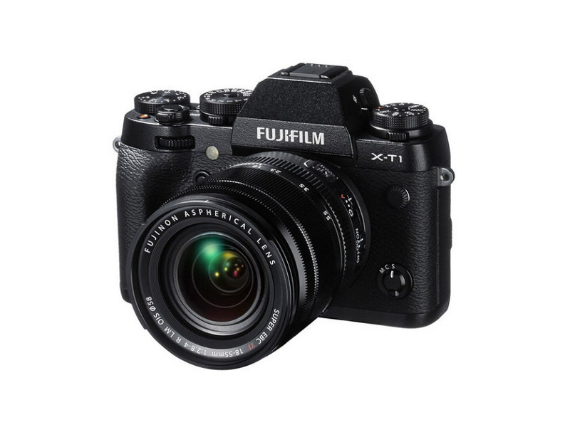

Fujifilm X-T1 IR
Firma Fujifilm informuje, że wkrótce na rynek trafi bezlusterkowiec Fujifilm X-T1 IR, mogący pracować ze światłem widzialnym, ultrafioletowym i podczerwonym w zakresie od około 380 do 1000 nm.
X-T1 IR gwarantuje najwyższą jakość obrazu niezbędną ekspertom w dziedzinie wymiaru sprawiedliwości, opiece zdrowotnej i wielu innych sferach życia.
Firma Fujifilm informuje o wprowadzeniu na rynek nowego aparatu bezlusterkowego FUJIFILM X-T1 IR (Infrared) – pierwszego modelu serii Fujifilm X oferującego najwyższą jakość obrazu niezbędną w takich dziedzinach jak wymiar sprawiedliwości, medycyna czy badania naukowe. Parametry techniczne aparatu są identyczne z tymi, jakie oferuje flagowy model serii Fujifilm X-T1. Model Fujifilm X-T1 IR reaguje dodatkowo na promieniowanie ultrafioletowe (UV) oraz podczerwień (IR) obejmując spektrum światła w zakresie od około 380 do 1000nm. Profesjonalnej jakości aparat współpracuje z cała linią wysokiej klasy obiektywów Fujinon XF.
Nowy FUJIFILM X-T1 IR oferuje najwyższą jakość obrazu znaną z flagowego modelu Fujifilm X-T1. Aparat dostarczy wysokiej jakości obrazy ekspertom z wielu dziedzin życia ze szczególnym uwzględnieniem fotografii na miejscu przestępstw, diagnostyki lekarskiej, fotografii dzieł sztuki, obserwacji naukowych i wielu innych. Fotografia w podczerwieni ma ogromne znaczenie w wyżej wymienionych dziedzinach, ponieważ pozwala widzieć to, co jest niedostępne gołym okiem.
Wydajność X-Series w profesjonalnych zastosowaniach
Eksperci z wielu dziedzin: medycyny, nauki, wymiaru sprawiedliwości oraz innych dziedzin życia codziennego będą w stanie używać nowego aparatu Fujifilm w swojej pracy, wykorzystując najnowsze rozwiązania techniczne zastosowane w Fujifilm X-T1 IR. Należą do nich miedzy innymi: wysokiej klasy matryca X-Trans CMOS II i wizjer EVF oraz duży, odchylany wyświetlacz oferujący najwyższą na rynku jakość obrazu.
X-T1 IR oferuje – podobnie jak model X-T1 – kompletnie cichą migawkę elektroniczną oraz wygodę korzystania z elektronicznego wizjera umożliwiającego widzenie światła podczerwonego, normalnie niewidocznego gołym okiem. Korpus aparatu został wykonany ze stopów aluminium, posiada zabezpieczenia (około 80 uszczelek) przed niekorzystnymi warunkami pogodowymi i jest przeznaczony do pracy w temperaturze tak niskiej jak -10 stopni Celsjusza. Przy tworzeniu nowego aparatu koncentrowano się zarówno ja najwyższej jakości obrazu jak i na prędkości jego działania. Nowy X-T1 IR posiada superszybki system ustawiania ostrości, jest kompatybilny z kartami pamięci SD UHS-II i może wykonać do 8 zdjęć na sekundę.
