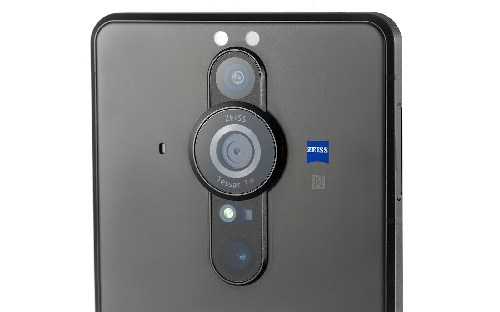

Między innymi dlatego właśnie matryce w aparatach telefonów robią się coraz większe - żeby tam, gdzie obliczeniowo nie da się stworzyć tylu cudów, co przy zdjęciu krajobrazu, mieć na starcie nieco lepszej jakości surowy obraz. Trend ten widać w ostatnich kilku latach, a omawiany przez nas w niniejszym tekście smartfon Sony Xperia PRO-I wydaje się, ze względu na użycie matrycy o rozmiarze typu 1'', jego kulminacją.
Sony Xperia PRO-I - Filmowanie - Sony Xperia PRO-I - Filmowanie
Tę samą matrycę znajdziemy w kompaktowych aparatach Sony, choćby w cieszącym się dużą popularnością wśród vloggerów modelu ZV-1. Można zatem powiedzieć, że pewna granica między smartfonami a "poważnymi aparatami" została naruszona. Za chwilę spojrzymy, czym objawia się to w praktyce. By tego dokonać, nagraliśmy szereg materiałów z wykorzystaniem procedur, które stosujemy w testach trybu filmowego.

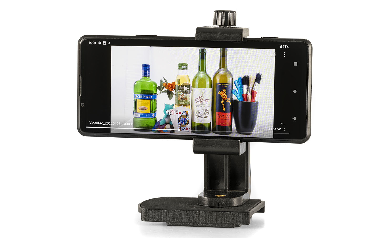

Zanim jednak do tego przejdziemy, kilka zdań wprowadzenia. Główny aparat w smartfonie Sony Xperia PRO-I oferuje obiektyw o ekwiwalencie ogniskowej 24 mm i światłosile f/2. Nie kryje on całej 1-calowej matrycy - efektywnie dostępne jest ok. 12 megapikseli. Całość pozwala na filmowanie w 4K z prędkościami do 120 kl/s. Poza tradycyjnym 4K UHD (3840 x 2160) dostępna jest także opcja nagrywania w panoramicznych proporcjach 2.34:1 (3840 x 1644).
Co ciekawsze, do obsługi oby trybów przeznaczone są dwie różne aplikacje. Pierwsza z nich nosi nazwę "Videography Pro" i jest zoptymalizowana pod kątem filmowania codziennego życia oraz wydarzeń o dokumentalnym charakterze. Druga nosi nazwę "Cinema Pro" i obsługuje panoramiczny obraz oraz różnego rodzaju zaawansowane filtry efektowe pozwalające nadać mu filmowego charakteru. Do tego obie aplikacje pozwalają na pełną manualną kontrolę nad nastawami filmowania, takimi jak klatkaż (dostępne jest również europejskie 25 kl/s), czas migawki, czułość ISO, balans bieli czy przysłona. Tę ostatnią można w głównym aparacie regulować dwustopniowo - zostawić otwartą na f/2 albo przymknąć do f/4.
Spójrzmy teraz, jak w praktyce prezentują się obie aplikacje filmowe.
Obie aplikacje nieco się różnią, podobnie jak charakter ujęć do rejestracji których zostały stworzone. W przypadku "reporterskiego" Videography Pro użytkownik może płynnie zmieniać ogniskową, do jego dyspozycji oddano też tryb HDR wprowadzający niewielki element fotografii obliczeniowej do filmowania i tym samym poprawiający zakres tonalny rejestrowanych ujęć.
Z kolei w aplikacji Cinema Pro znajdziemy na przykład narzędzie do w pełni manualnego sterowania ostrością a także wykonywania przeostrzeń między dwoma zadanymi punktami - na przykład postacią na pierwszym planie i drugą w tle. Dostępny jest także szereg filtrów powodujących, że obraz wygląda bardziej filmowo.

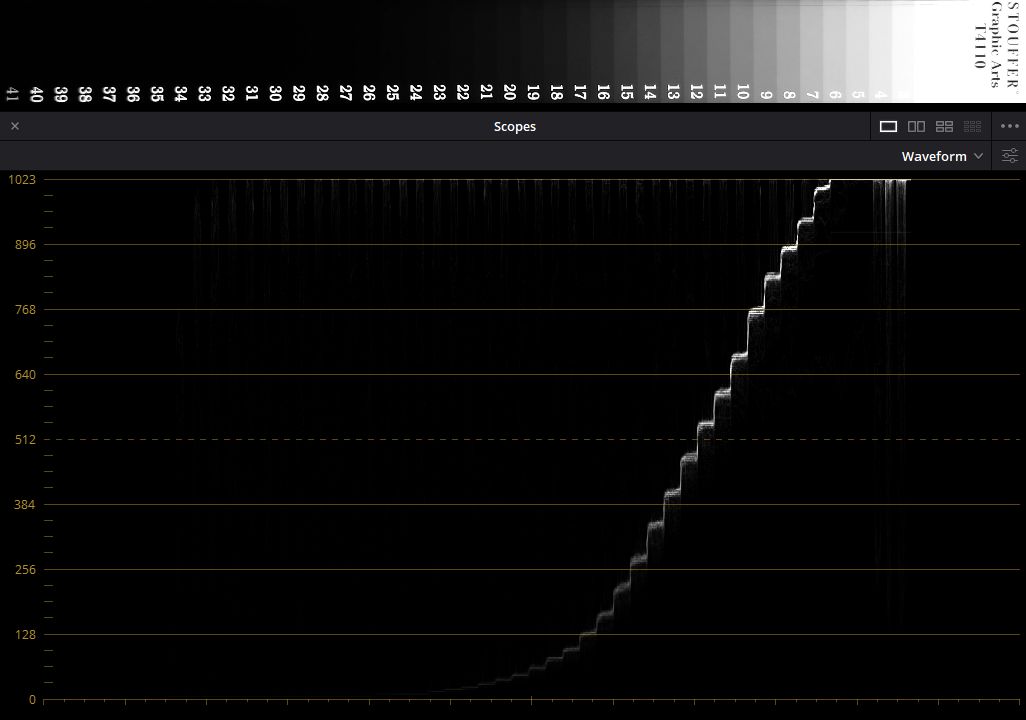

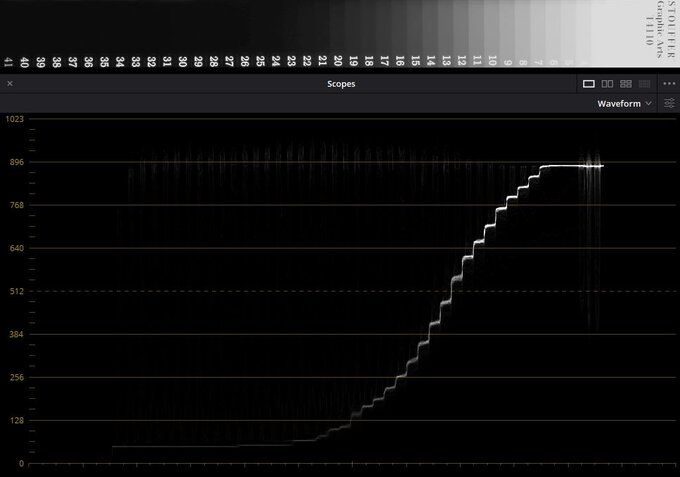

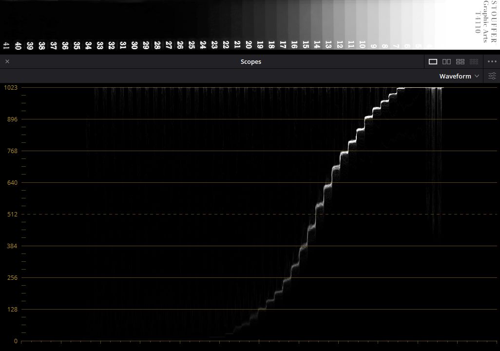

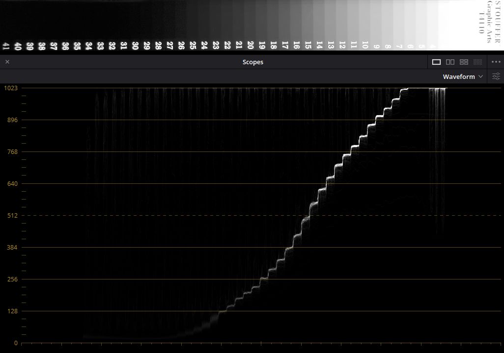

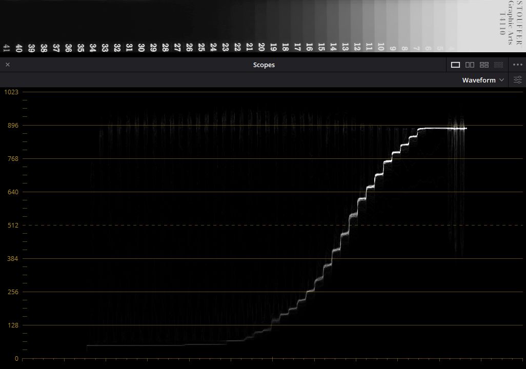

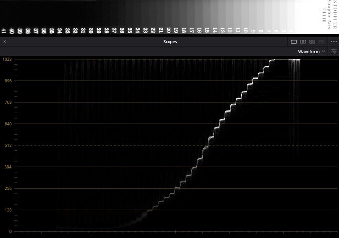

Spójrzmy teraz na liczbowe wartości opisujące zakres tonalny, otrzymane po nagraniu tablicy Stouffer T4110 na poszczególnych profilach obrazu i kombinacjach nastaw. Stopklatki z tak nagranych ujęć zostały przeanalizowane z użyciem programu Imatest, co pozwoliło uzyskać wspomniane liczbowe wartości. Ponieważ Imatest nie zawsze generuje wyniki dla wszystkich możliwych stosunków sygnału do szumu, przedstawiamy wartość dla najostrzejszego kryterium (stosunek sygnału do szumu 10:1 opisany jako „WYSOKA JAKOŚĆ”) oraz dla najniższego (wartość „Total” podawana przez Imatest, zazwyczaj nieco przekraczająca tę dla stosunku sygnału do szumu 1:1, w tabeli wartość ta została podpisana „NAJNIŻSZA JAKOŚĆ”).
Oprócz tego, w prezentującej te wyniki poniższej tabeli, załączamy także wykresy waveform monitor z programu DaVinci Resolve, prezentujące, jakie wartości przyjmują poszczególne pola tablicy zależnie od użytego profilu obrazu. Tablica była nagrywana tak, by prześwietlić pierwsze jedno lub dwa pola.
Profil obrazu
Wykres
Zakres tonalny
Cinema Pro, profil wyłączony Sony Xperia PRO-I - Filmowanie - Sony Xperia PRO-I - Filmowanie NAJNIŻSZA JAKOŚĆ
7.8 EV
WYSOKA JAKOŚĆ
6.28 EV
Cinema Pro, profil Venice CS Sony Xperia PRO-I - Filmowanie - Sony Xperia PRO-I - Filmowanie NAJNIŻSZA JAKOŚĆ
7.97 EV
WYSOKA JAKOŚĆ
7.42 EV
Videography Pro, HDR włączone Sony Xperia PRO-I - Filmowanie - Sony Xperia PRO-I - Filmowanie NAJNIŻSZA JAKOŚĆ
10.2 EV
WYSOKA JAKOŚĆ
7.35 EV
Videography Pro, HDR wyłączone Sony Xperia PRO-I - Filmowanie - Sony Xperia PRO-I - Filmowanie NAJNIŻSZA JAKOŚĆ
9.06 EV
WYSOKA JAKOŚĆ
6.91 EV
Pierwszą rzeczą, na którą warto zwrócić uwagę jest często niewielka różnica między wynikami dla kryterium najniższej i wysokiej jakości obrazu. Oznacza to, że granica między użytecznym obrazem, a całkowitym zaszumieniem jest tu cieńsza, niż ma to miejsce w przypadku aparatów, co zresztą obserwowaliśmy na filmie powyżej.
Jeśli natomiast chodzi o liczbowe wyniki, to te, które nowa Xperia osiągnęła dla kryterium wysokiej jakości obrazu są lepsze niż na przykład to, co w naszych testach filmowych zaprezentował Pentax K-3 III. Widać zatem, że omawiany smarfon nieco się wymyka postawionej na początku tego rozdziału hipotezie, że nie da się programowo nadrobić tego, co oferuje większa matryca. Jak widać, przy wystarczająco dobrym sensorze w charakterze punktu wyjścia, możliwe jest poprawienie jego osiągów, co tutaj ewidentnie się udało.

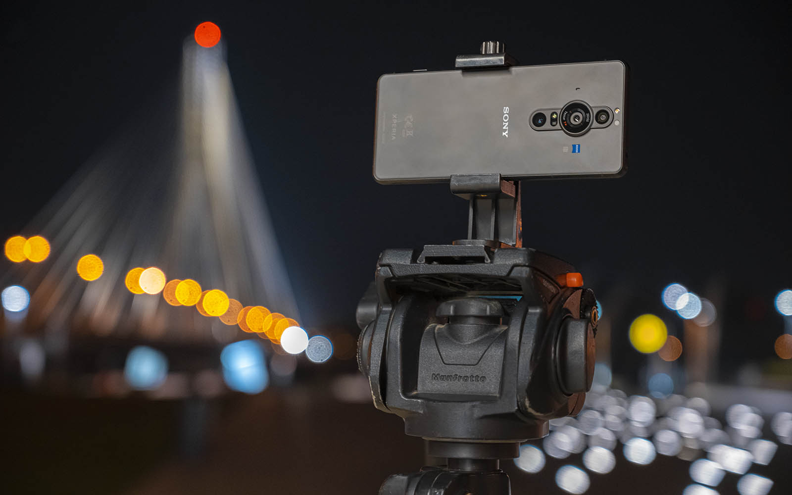

W przypadku nocnych ujęć z aplikacji Cinema Pro, połączenie wysokich czułości, gdzie wpływ na obraz miały dość agresywne algorytmy redukcji szumu, ze wspomnianą już miękkością obrazu w tym trybie, powoduje, że nagrane pliki już na starcie miały dość specyficzny, "senny", oniryczny charakter. Zamiast z tym walczyć, zdecydowaliśmy się dopracować ten efekt z użyciem korekcji barwnej, a na koniec dodać nieco ziarna.
Finalnie uzyskany obraz jednym przypadnie do gustu, innym niekoniecznie. Ważne jednak, że nie jest to przymus, a wybór. Osoby preferujące bardziej szczegółowy, wyostrzony obraz zawsze mogą po prostu włączyć aplikację Videography Pro.
