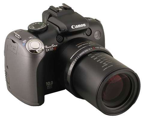

Na obiektywie SX10 widnieje logo CANON ZOOM LENS 20X IS oraz napisy IMAGE STABILIZER i ULTRASONIC. Zakres ogniskowych wynosi od 5.0 mm - 100.0 mm przy światłosile zmieniającej się od f/2.8 dla najszerszego kąta do f/5.7 dla najdłuższej ogniskowej. Obiektyw wyposażony jest w mechanizm optycznej stabilizacji obrazu oraz ultradźwiękowy silnik autofokusa.

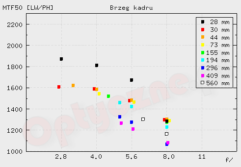

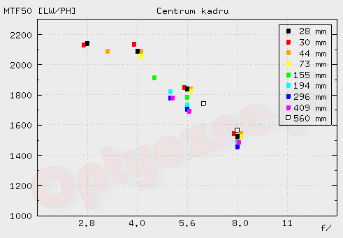

Na poniższych wykresach przedstawiamy rozdzielczości zmierzone dla zdjęć z Canona SX10 w centrum kadru - górny wykres oraz na brzegu kadru - dolny wykres.
Canon PowerShot SX10 IS - Optyka
Wykresy rozdzielczości dla testowanego niedawno Nikona P80 układają się znacznie poniżej wyniku Canona SX10. Wszystko wskazuje jednak na to, że w ustawieniu standardowym Canon po prostu silniej wyostrza zdjęcia niż Nikon. Na wykresie dla centrum kadru widać też, że najprawdopodobniej autorzy oprogramowania zmieniają stopień wyostrzania w zależności od ogniskowej obiektywu. Dzięki temu dla wszystkich ogniskowych wyniki pomiarów rozdzielczości są podobne.

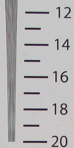

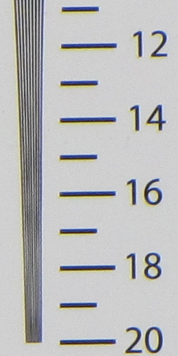

Poniżej prezentujemy wycinki zdjęć tablicy testowej w skali 1:1 z okolic centrum kadru dla maksymalnej rozdzielczości oraz dla najlepszej rozdzielczości przy najdłuższej ogniskowej.
JPEG
28 mm, f/2.8
560 mm, f/5.7
Canon PowerShot SX10 IS - Optyka Canon PowerShot SX10 IS - Optyka
Podsumowując ten podrozdział stwierdzamy, że rozdzielczość obrazu Canona SX10 jest przyzwoita. Standardowy stopień wyostrzania zdjęć jest jednak bardzo duży, więc są one nieco sztuczne w odbiorze.

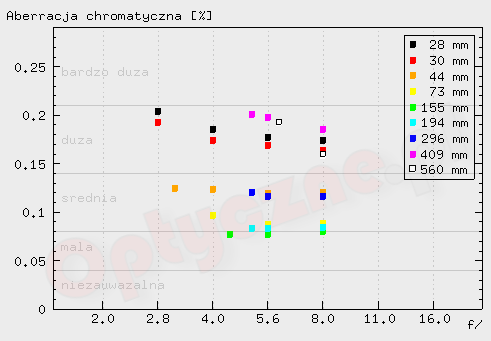

Aberracja chromatyczna
Aberracji chromatycznej w obiektywie Canona SX10 nie sposób ocenić w jednym zdaniu. W kategoriach bezwzględnych jest słabo, a tylko czasami średnio. Jeżeli natomiast porównamy wyniki Canona i konkurenta z taką samą krotnością zoomu, czyli Olympusa SP-579 UZ, to przewaga Canona jest bardzo duża. Słabą stroną obiektywu jest aberracja zbliżona do granicy poziomów dużego i bardzo dużego dla szerokich kątów, na których powstaje zdecydowana większość zdjęć. W zakresie średnich ogniskowych jej poziom również jest średni, a w przedziale od około 100 mm do około 200 mm zbliża się nawet do małego. Dalsze wydłużanie ogniskowej zwiększa również aberrację, która dla długiego końca znowu jest duża. Poniżej przedstawiamy szczegółowy wykres zależności aberracji chromatycznej od ogniskowej i przysłony.

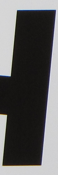

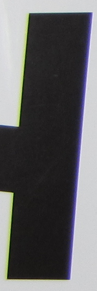

W tabelce poniżej prezentujemy w skali 1:1 wycinki zdjęć tablicy testowej przedstawiające czarno-białe krawędzie na zdjęciach z najwyższym i najniższym poziomem aberracji chromatycznej.
155 mm f/4.5 28 mm f/2.8

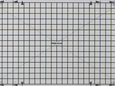

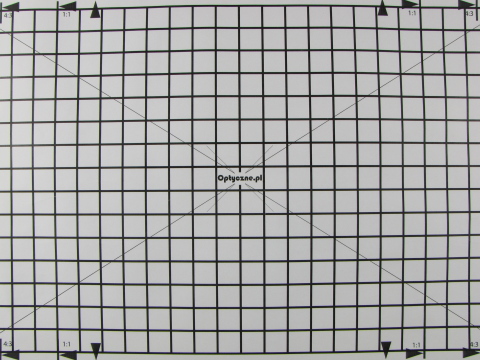

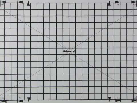

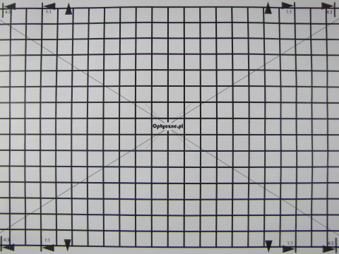

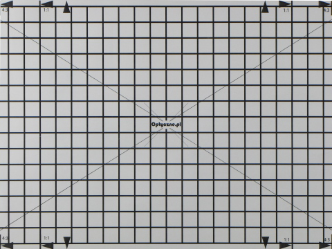

Dystorsja
Zachowanie obiektywu zastosowanego w SX10 pod względem dystorsji jest dość ciekawe. Dla najszerszego kąta, będącego ekwiwalentem małoobrazkowym ogniskowej 28 mm, mamy do czynienia z dystorsją beczkową na poziomie -4.3%. Zniekształcenia są dość silne. W prawdzie konkurent w klasie 'zoom x20' ze stajni Olympusa: SP-570UZ miał na najkrótszej ogniskowej dystorsję odrobinę większą, ale miał za to znacznie szerszy kąt widzenia. Wraz z wydłużaniem ogniskowej dystorsja maleje. Dla efektywnej ogniskowej 31 mm jest ona na poziomie -3.8 %, a dla 44 mm na poziomie -0.8 %. Dla ogniskowej 73 mm dystorsja jest już poduszkowa i wynosi 0.6%. Dla okolic 150 mm dystorsja wynosi zaledwie +0.2%, dla 200 mm tylko +0.15%. Przed osiągnięciem ogniskowej 300 mm znowu pojawia się dystorsja beczkowa, ale na znikomym poziomie -0.2%. Wynik dla 400 mm to -0.3%, a dla 560 mm to zaledwie -0.05%.
Podsumowując ten podrozdział możemy napisać, że dystorsja w Canonie SX10 dla krótkich ogniskowych jest spora, a powyżej ogniskowej około 40 mm praktycznie nie ma wpływu na geometrię zdjęć.
Poniżej prezentujemy przykładowe zdjęcia ilustrujące wpływ dystorsji na rejestrowany obraz dla różnych ogniskowych:

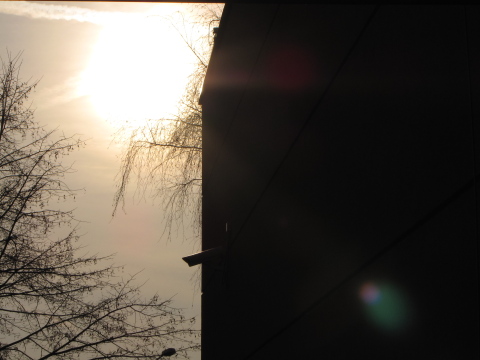

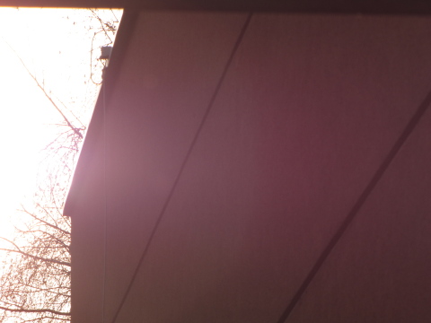

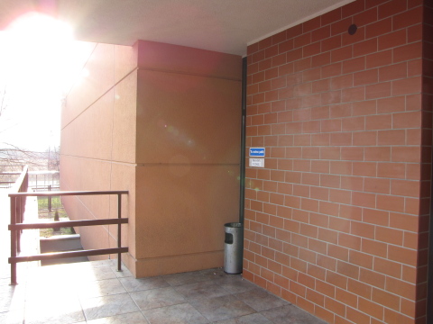

Odblaski

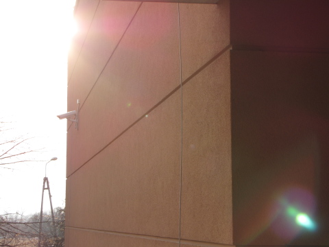

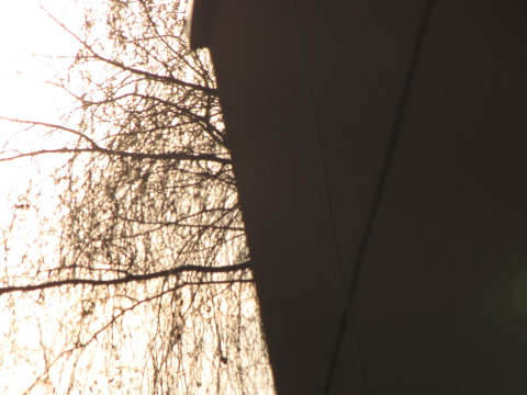

Obiektyw Canona SX10 zawiera 13 elementów optycznych umieszczonych w 11 grupach. Jest więc wiele powierzchni na których mogą powstawać niechciane odbicia. Przedstawione poniżej zdjęcia pokazują przykładowe efekty powstające wtedy, gdy blisko rogu obrazu pojawia się bardzo silne źródło światła.
28 mm, f/3.5
82 mm, f/4.0
122 mm, f/8.0
296 mm, f/5.0
560 mm, f/5.7
Przy najszerszym kącie obserwujemy całą serię blików świetlnych, które na szczęście są drobne i nie bardzo intensywne. To co widzimy w okolicach efektywnej ogniskowej 80 mm zdecydowanie mniej nam się podoba. Najsilniejszy artefakt jest wręcz wysaturowany. Na szczęście nie zajmuje dużej powierzchni. Dalsze wydłużanie ogniskowej powoduje szybki spadek intensywności efektów związanych z odbiciami wewnątrz obiektywu. Przy okazji maleje prawdopodobieństwo tego, że silne źródło światła przypadkowo znajdzie się w polu widzenia.
Naszym zdaniem skuteczność eliminowania odbić w testowanym aparacie jest w miarę dobra, a do tego użytkownicy dostają w zestawie tulipanową osłonę obiektywu. Czasami może ona pomóc.

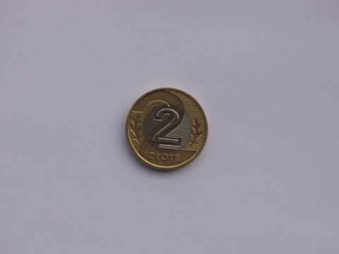

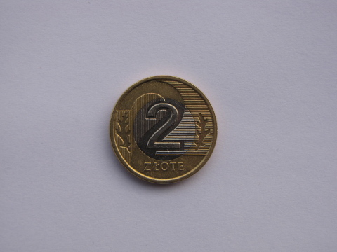

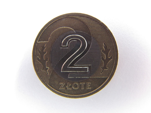

Canon SX10 ma dwa tryby makro - zwykły oraz supermakro. Wydaje się, że jedyną prawdziwą różnicą pomiędzy tymi trybami jest programowe zablokowanie obiektywu na najkrótszej ogniskowej w trybie supermakro. W trybie makro można natomiast używać dowolnych ogniskowych.
Na najszerszym kącie minimalna odległość fotografowanego przedmiotu od przedniej soczewki obiektywu wynosi 0 cm. Na pierwszy rzut oka można się cieszyć. Okazuje się jednak, że nie jest to takie wspaniałe. Po pierwsze trzeba bardzo uważać, żeby tej soczewki nie uszkodzić (jest o tym informacja w instrukcji obsługi). Po drugie i chyba ważniejsze powstaje problem oświetlenia obiektu, który przy małej odległości jest praktycznie zasłonięty przez obiektyw. Tak więc pierwsze z przykładowych zdjęć makro z poniższej tabelki robiliśmy w ten sposób, że moneta została umieszczona na pudełku z przezroczystego plastiku i korzystaliśmy ze światła odbitego od samego obiektywu.
28 mm
46 mm
86 mm
560 mm
Minimalna odległość pomiędzy fotografowanym przedmiotem, a końcem obiektywu rośnie z wydłużaniem ogniskowej. Odległości te z grubsza zgadzają się z danymi podawanymi przez sam aparat na ekranie LCD.
W praktyce wygląda na to, że największą skalę odwzorowania można uzyskać przy najkrótszej ogniskowej i małej odległości od przedmiotu. Zachowanie w trybie makro testowanego niedawno Nikona P80 podobało nam się bardziej. Podobną skalę odwzorowania dostawaliśmy na efektywnej ogniskowej w okolicach 50 mm przy wygodnej, kilkucentymetrowej odległości od obiektu.
