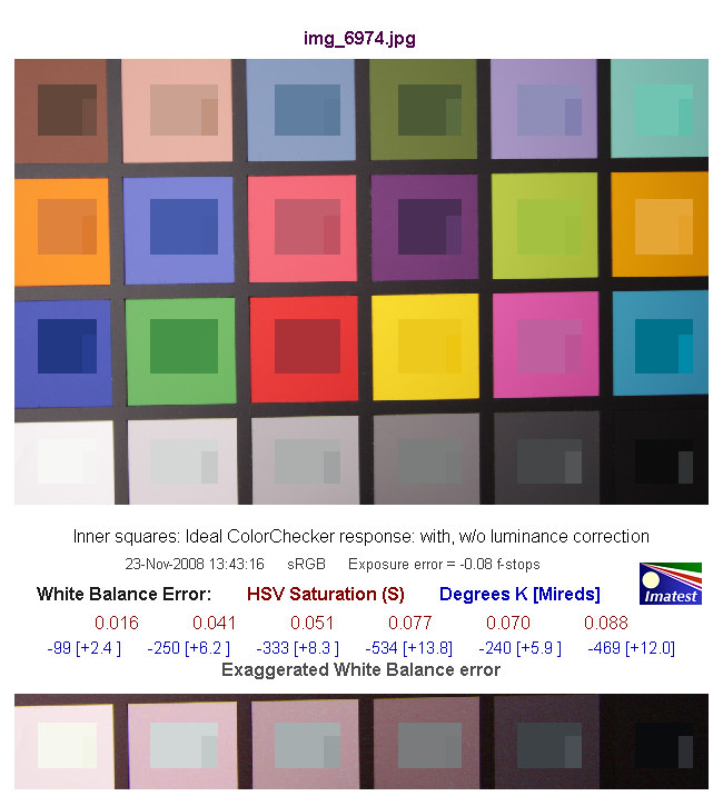

Poniżej prezentujemy pomiary balansu bieli wykonane na tablicy kolorów GretagMacbeth i przeanalizowane programem Imatest.
Balans bieli. Światło. Tablica kolorów Przestrzeń kolorów Lab

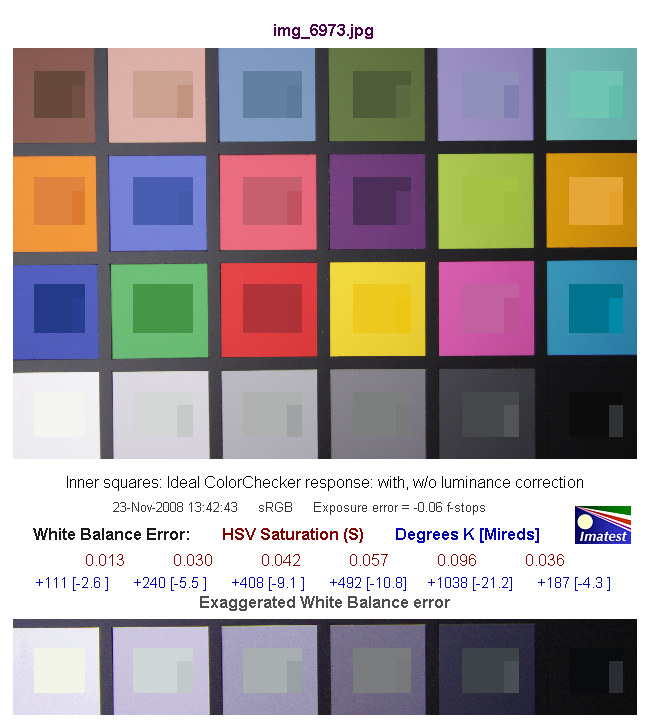

Balans bieli Auto. Światło słoneczne. Canon EOS 50D - Balans bieli Canon EOS 50D - Balans bieli
Balans bieli Słońce. Światło słoneczne. Canon EOS 50D - Balans bieli Canon EOS 50D - Balans bieli

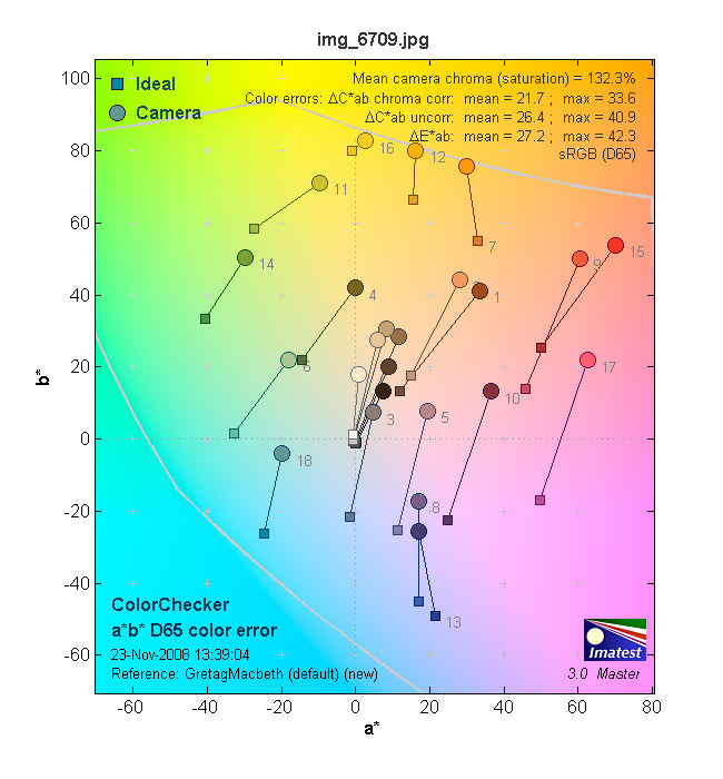

Balans bieli Auto. Światło 3000K. Canon EOS 50D - Balans bieli Canon EOS 50D - Balans bieli

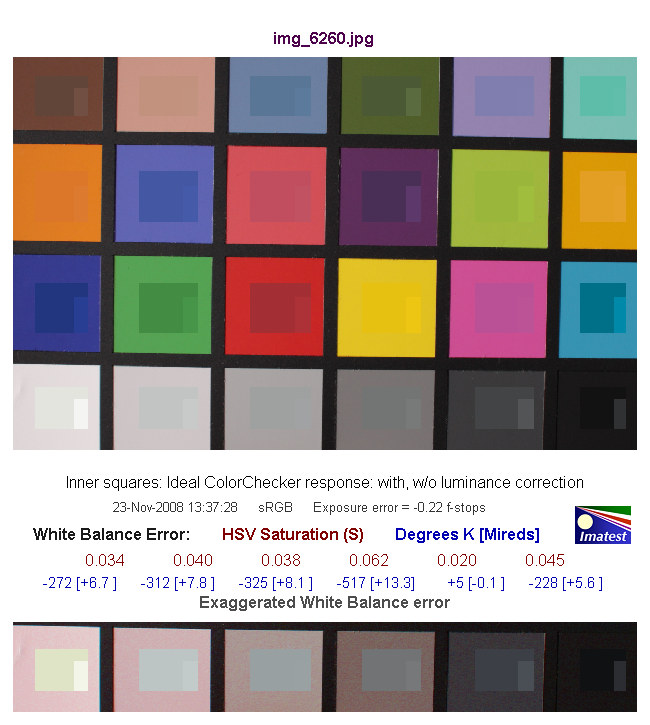

Balans bieli 3000K. Światło 3000K. Canon EOS 50D - Balans bieli Canon EOS 50D - Balans bieli
Balans bieli Żarówka. Światło 3000K. Canon EOS 50D - Balans bieli Canon EOS 50D - Balans bieli

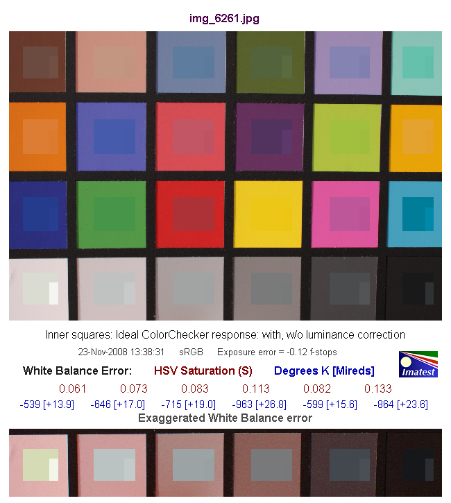

Balans bieli Auto. Światło lampy błyskowej. Canon EOS 50D - Balans bieli Canon EOS 50D - Balans bieli
Balans bieli lampa błyskowa. Światło lampy błyskowej. Canon EOS 50D - Balans bieli Canon EOS 50D - Balans bieli

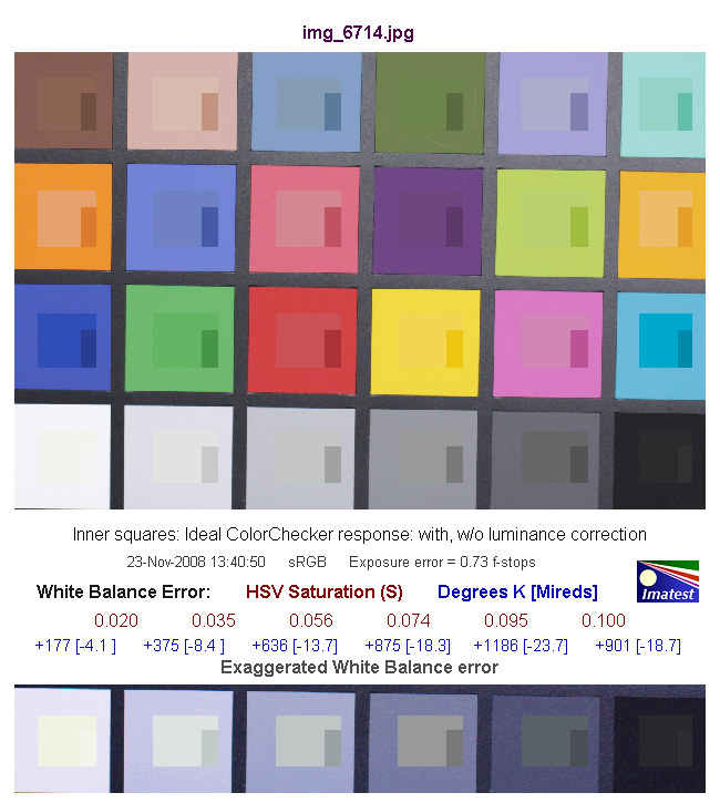

Balans bieli Auto. Światło dzień pochmurny. Canon EOS 50D - Balans bieli Canon EOS 50D - Balans bieli
Balans bieli Dzień pochmurny. Światło dzień pochmurny. Canon EOS 50D - Balans bieli Canon EOS 50D - Balans bieli
EOS-y przyzwyczaiły nas, że w ich przypadku balans bieli działa bardzo dobrze. W 50D jest nie inaczej. Małe błędy koloru rzędu 5-7 i nasycenie bliskie neutralnemu poziomowi występuje na zdjęciach wykonanych w świetle słonecznym, z użyciem wbudowanej lampy błyskowej i przy zachmurzonym niebie. W takich warunkach zarówno automatyczny balans bieli jak i dedykowany działają na zbliżonym poziomie. Można więc zdecydować się na swobodne korzystanie tylko z automatycznego balansu bieli.
Sytuacja ze światłem żółtym wygląda już zdecydowanie gorzej, choć podobnie jak u innych lustrzanek. Automatyczny balans bieli gubi się w świetle o temperaturze 3000 K. Wystarczy jednak ustawić dedykowany balans bieli ''Światło żarowe'' lub ustawić konkretną temperaturę barwową (3000 K), a błąd koloru osiąga akceptowalną wartość i zdjęcie jest prawidłowo nasycone.
Dziwne załamanie balansu bieli przy konkretnej temperaturze barwowej nastąpiło w trakcie testów zakresu tonalnego na wysokich czułościach. Takie chwilowe wahania obserwujemy bardzo często w testach. Trudno powiedzieć z czego one wynikają.
Światło Balans bieli dC S [%]
Słoneczny dzień Auto 5.23 103.0
Słoneczny dzień Słoneczny dzień 7.04 106.7
3000 K Auto 21.7 132.3
3000 K 3000 K 10.7 90.60
3000 K Żarówka 10.8 99.90
Błysk Auto 6.18 99.70
Błysk Błysk 7.36 101.1
Pochmurny dzień Auto 5.35 103.3
Pochmurny dzień Chmury 6.12 106.7
