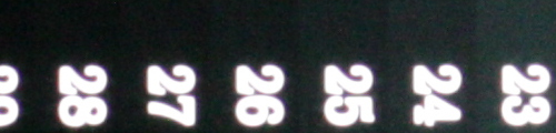

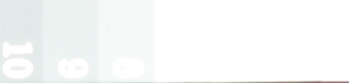

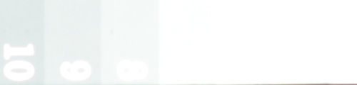

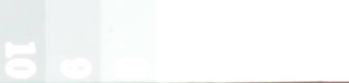

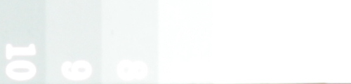

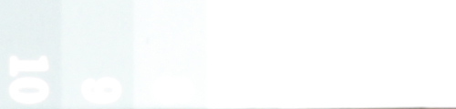

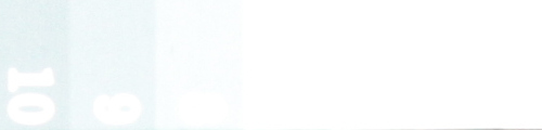

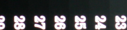

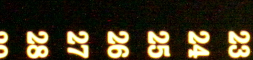

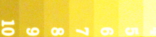

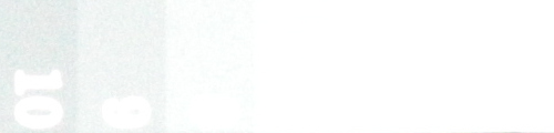

Pomiary umieszczone na wykresie były wykonane na zdjęciach zapisanych jako RAW i wywołanych do 48-bitowych TIFF-ów. Poniżej można zobaczyć jak to wygląda dla JPEG-ów. Sąsiednie pola tablicy różnią się o 0.3 EV, można więc szybko policzyć, że na plikach JPEG całkowity zakres tonalny jest równy około 7.0-7.3 EV.
ISO Granica bieli
100 Canon EOS 50D - Zakres tonalny
200 Canon EOS 50D - Zakres tonalny
400 Canon EOS 50D - Zakres tonalny
800 Canon EOS 50D - Zakres tonalny
1600 Canon EOS 50D - Zakres tonalny
3200 Canon EOS 50D - Zakres tonalny
6400 Canon EOS 50D - Zakres tonalny
12800 Canon EOS 50D - Zakres tonalny
ISO Granica czerni

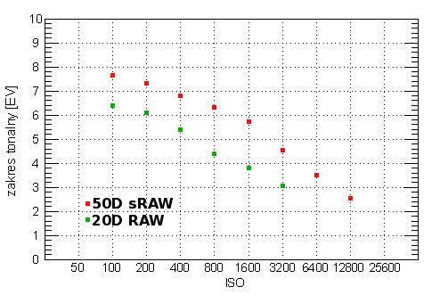

Na koniec tego rozdziału wróćmy jeszcze do 7-megapikselowych sRAW-ów z 50D. Postanowiliśmy porównać ich dynamikę tonalną z RAW-ami z 20D. Po przeskalowaniu 15-megapikselowych zdjęć z 50D, które przecież charakteryzuje wysoka dynamika tonalna, w kwestii zakesu tonalnego nie powinno się nic zmienić. Przynajmniej na gorsze, bo na lepsze jest nadzieja w związku ze zmienjszeniem szumów. Nasze pomiary dynamiki uzależnione są bowiem od szumu na zdjęciu. Jeśli całkowity zakres tonalny nie zmienia się, a maleje szum, to dynamika tonalna wzrośnie. Do naszej teorii pasują wyniki pomiarów jakie otrzymaliśmy dla sRAW-ów. Należy jednak wziąć pod uwagę, że wcześniejsze pomiary były wykonane po wywołaniu dcraw-em, a poniższe oprogramowaniem Canona.
Najważniejsze jest jednak porównanie sRAW-ów z 50D z RAW-ami z 20D. Jest ono jak najbardziej miarodajne, bo w obu przypadkach użyliśmy tego samego konwertera. Wyniki sa druzgocące dla 20D. Różnice w dynamice tonalnej pomiędzy podobnie zapisanymi zdjęciami z tych dwóch aparatów są na poziomie 1 EV dla danej czułości.
To jeszcze raz pokazuje, że 50D ma sporo do zaoferowania posiadaczom EOS-ów 20D/30D czy też 300D/350D. Porzucając swoje 6-8 megapikselowe matryce na rzecz 15 megapikseli w 50D, mają wciąż pod ręką świetnie sprawujące się sRAW-y o rozdzielczości 7 megapikseli.
