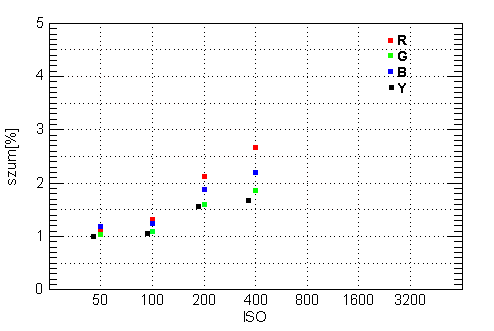

Kolejną słabą stroną tego aparatu jest poziom szumów matrycy. Badając szumy wykonywaliśmy ekspozycję o długości 0.1 sek. tarczy testowej Kodak Color Patches.
C-8080 nawet dla czułości 50 ISO notował poziom szumów na poziomie 1.00% (dla porównania Kodak P-880 czy Konica-Minolta A200 notowały ten poziom dla ISO 200!), a dla maksymalnego ISO 400 szumy wynosiły już 1.66%.
Olympus C-8080 Wide Zoom - Własności matrycy
Poniżej przedstawione są fragmenty planszy, na której wyraźnie widać poziom szumów dla różnych wartości ISO:

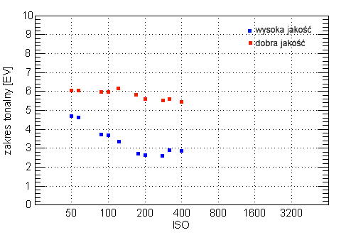

Po przebadaniu zakresu tonalnego (DR) dla wszystkich wartości ISO matrycy i przy różnych przesłonach okazało się, że dla C-8080 maksymalny zakres tonalny wyniósł DR=6.2 f-stop co jest wartoścą bardzo dobrą jak na aparaty cyfrowe. Średni zakres tonalny dla SNR=10 (ang. Signal To Noise Ratio - stosunek sygnału do szumów) był na poziomie DR=3.4 f-stop. Zależność zakresu tonalnego od czułości przedstawia poniższy wykres:
