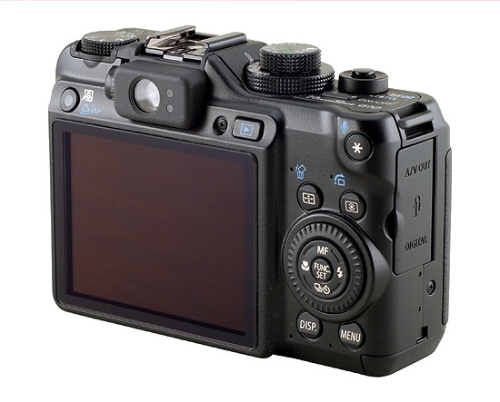

Rozpocznijmy omawianie przycisków od tylnej ścianki aparatu.
Po lewej stronie, nad ekranem LCD odnajdziemy przycisk skrótu "S", pozwalający przypisać mu jedną z wybranych funkcji (filtr szary, balans bieli, jedno z dwóch własnych ustawień balans bieli, korygowanie efektu czerwonych oczu, cyfrowy telekonwerter, korekcja kontrastu, blokowanie AF, wyłączenie monitora) lub pozostawić go bez żadnej funkcji. Dodatkowo wykorzystywany jest przy drukowaniu lub przesyłaniu zdjęć na komputer. Idąc w prawo, znajdziemy regulator dioptrii wizjera. Po jego prawej stronie znajdują się dwie diody, które w zależności od koloru i sposobu świecenia, sygnalizują różne czynności wykonywane przez aparat. Nad prawym górnym narożnikiem ekranu LCD, znajduje się przycisk uruchamiający tryb przeglądania zdjęć. Pozostało nam jeszcze kilka elementów znajdujących się po prawej stronie tylnej ścianki. Zaczynając od góry, mamy przycisk umożliwiający blokowanie ustawień ekspozycji (również z lampą błyskową), dołączanie notatek dźwiękowych do zdjęć oraz nagrywanie samego dźwięku. Poniżej znajduje się przycisk wyboru ramki AF, który w trybie przeglądania zdjęć służy do ich usuwania. Po prawej stronie umieszczono przycisk wyboru trybu pomiaru światła oraz wyboru opcji przeszukiwania zdjęć. Poniżej znajduje się pierścień sterujący. W trybie fotografowania umożliwia on:

Poniżej pierścienia sterującego znajdują się jeszcze dwa przyciski. Lewy, oznaczony jako DISP., pozwala na zmianę informacji wyświetlanych na ekranie LCD, zarówno w trybie fotografowania jak i przeglądania zdjęć. Prawy przycisk umożliwia dostęp do głównego menu aparatu.
Przyjrzyjmy się teraz bliżej górnej części aparatu.
Po lewej stronie znajduje się pokrętło kompensacji ekspozycji. Jest to nowy element w stosunku do modelu G9, pozwalający na szybką i bardzo wygodną korektę ekspozycji. Po prawej stronie gorącej stopki znajdziemy dwa kolejne pokrętła. Zewnętrzny pierścień pozwala na zmianę wartości ISO. Wewnętrzny natomiast służy do wyboru trybu fotografowania i obejmuje:
