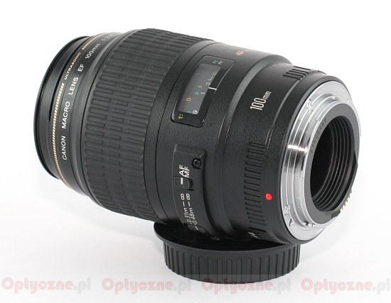

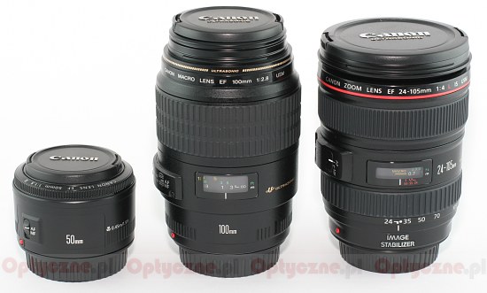

Każdy kto miał w rękach model EF 1.4/50 USM i wie jak wygląda jakość jego wykonania, może łatwo przełożyć ją na 2.8/100 Macro. Solidność zastosowanych elementów jest bowiem w obu obiektywach taka sama. Na zewnątrz mamy do czynienia z wysokiej jakości plastikiem i gumą na wygodnym oraz pracującym prawidłowo pierścieniu do manualnego ustawiania ostrości. Pod spodem znajdziemy metal, z którego zbudowany jest także bagnet.
Canon EF 100 mm f/2.8 Macro USM - Budowa i jakość wykonania
Na obiektywie znajdziemy też czytelną skalę ostrości, po jej lewej stronie przełącznik trybu ustawiania ostrości (AF/MF) oraz ogranicznik zakresu pracy autofokusa, który można ustawić na zakres pełny, to jest od 0.31 metra do nieskończoności lub ograniczony czyli od 0.48 metra do nieskończoności.

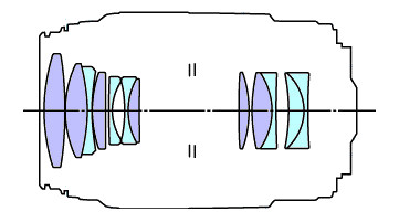

Jeśli chodzi o konstrukcję wewnętrzną, to mamy tutaj do czynienia z 12 soczewkami ustawionymi w 8 grupach. Nie zastosowano tutaj żadnego elementu niskodyspersyjnego lub asferycznego. Obrazu całości dopełnia 8-mio listkowa przysłona i mocowanie filtrów o średnicy 58 mm.
