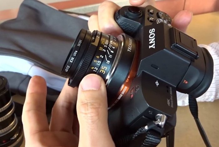

Pisaliśmy niedawno o testach adaptera marki Techart, umożliwiającego korzystanie z manualnych obiektywów z bagnetem M przy aparatach z mocowaniem Sony E - dodając przy tym obsługę autofocusa. Pojawiły się nowe filmy prezentujące możliwości adaptera.
Filmy zamieścił na swoim kanale na YouTube sklep MX Camera z Hong Kongu. Możemy dzięki temu zobaczyć możliwości adaptera Techart zamocowanego na bezlusterkowcu Sony A7R II. Do demonstracji użyte zostały obiektywy Leica Summicron-M 35 mm f/2 i 90 mm f/2, a także Zeiss Biogon 25 mm f/2.8 ZM i Angenieux 90 mm f/2.5 exakta.
