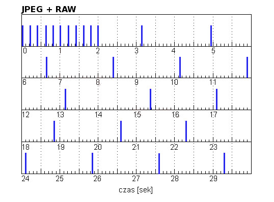

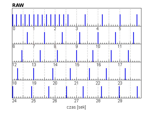

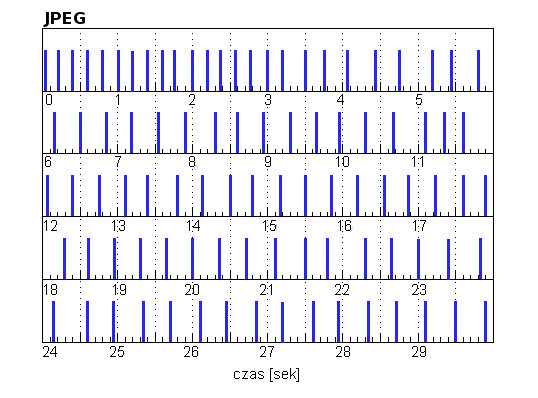

Test szybkości wykonaliśmy z kartą SanDisk Extreme IV 2.0 GB przy ustawionej czułości wynoszącej 1600 ISO i migawce 1/1000 sekundy. Zdjęcia w RAW zajmowały 14 MB, a pliki JPEG LARGE FINE o rozdzielczości 4032 x 3024 pikseli około 5 MB. Otrzymaliśmy następujące rezultaty dla trwającej 30 sekund serii:
  • 92 zdjęcia JPEG LARGE FINE (3.07 kl./s),
  • 47 zdjęć RAW (1.57 kl./s),
  • 27 zdjęć JPEG + RAW (0.90 kl./s).
W trakcie 30-sekundowego testu, E-30 wykonał ponad 90 zdjęć w formacie JPEG. Przez pierwsze 4 sekundy utrzymywana była prędkość 5 kl/s. Potem spada ona do około 3 kl./s. Przy zapisie RAW bufor zapełnia się po 2.5 sekundach, a potem prędkość spada do 1-2 kl./s. Aparat spowalnia jeszcze bardziej przy jednoczesnym zapisie RAW i JPEG. W tym trybie zapisu zdjęć maksymalna prędkość 5 kl./s kończy się w 2 sekundzie. Potem wykonywane jest jedno zdjęcie na 1.5 sekundy.

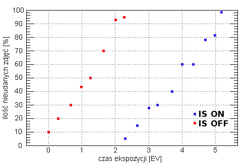

Stabilizację obrazu oceniamy wykonując serię kilkudziesięciu zdjęć przy zadanym czasie. W ten sam sposób porównujemy zdjęcia z włączoną i wyłączoną stabilizacją. Następnie na wykresie umieszczamy procentową ilość nieudanych zdjęć. Odległość pomiędzy liniami dopasowanymi do punktów pomiarowych jest efektywną miarą stabilizacji.
Olympus E-30 - Użytkowanie i ergonomia
Test wykonaliśmy z obiektywem Zuiko Digital ED 12-60 mm f/2.8-4.0 SWD ustawionym na ogniskowej 25 mm. Punkt 0 EV na wykresie odpowiada czasowi 1/80 s. Odległość pomiędzy odpowiednimi punktami IS OFF i IS ON waha się pomiędzy 2.3 a 3.0 EV. Średnią skuteczność stabilizacji można więc oszacować na około 2.7+/-0.3 EV. To bardzo dobry wynik, choć minimalnie gorszy od E-3.

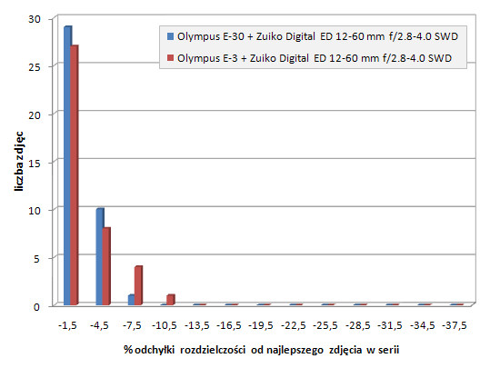

Wykonując serię 40 zdjęć sprawdziliśmy celność autofokusu. Porównaliśmy E-30 i E-3 używając tego samego obiektywu - Zuiko Digital ED 12-60 mm f/2.8-4.0 SWD ustawionym na ogniskowej 12 mm i przysłonie f/2.8. Przed każdym zdjęciem tablicy testowej obiektyw był przeogniskowany. Histogram przedstawia procentowe wartości odchyłek od najlepszego pomiaru MTF50.
Konstruktorom udało się dobrze zaimplementować 11-polowy autofokus z E-3 do E-30. Wyraźnie widać podobną w obu aparatach bardzo dobrą skuteczność systemu ustawiania ostrości.
