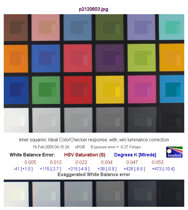

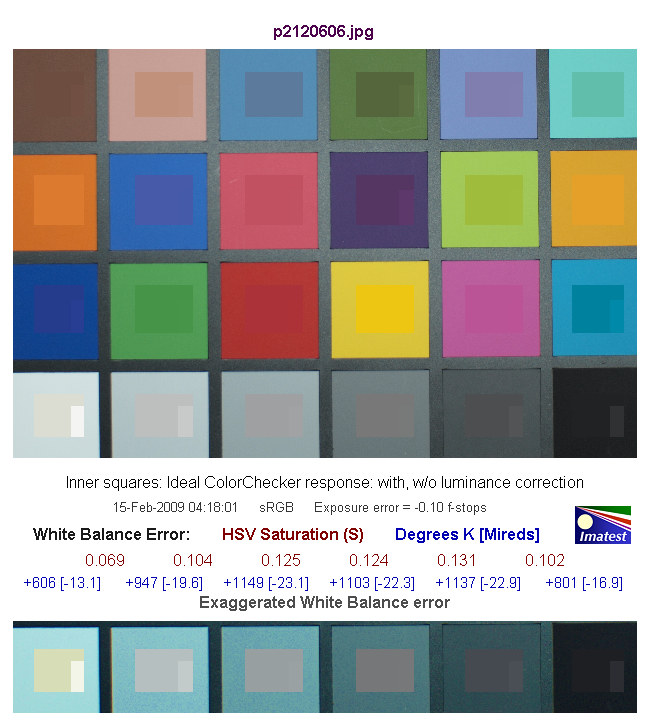

Poniżej prezentujemy pomiary balansu bieli wykonane na tablicy kolorów GretagMacbeth i przeanalizowane programem Imatest.
Balans bieli.
Światło.
Balans bieli Auto.
Światło słoneczne.
Olympus E-30 - Balans bieli Olympus E-30 - Balans bieli
Balans bieli Słońce.
Światło słoneczne.

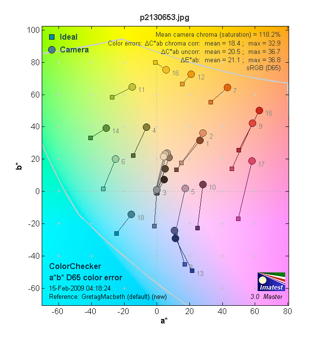

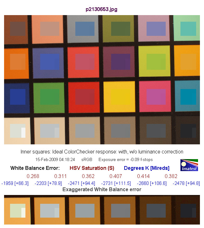

Balans bieli Auto.
Światło 3000K.

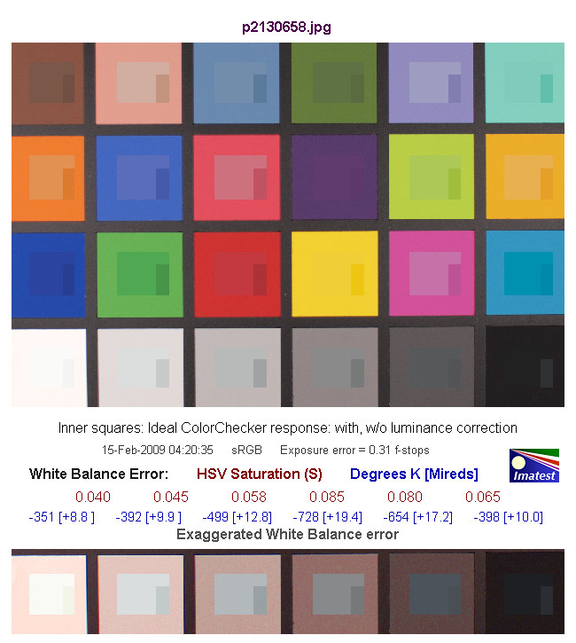

Balans bieli 3000K.
Światło 3000K.

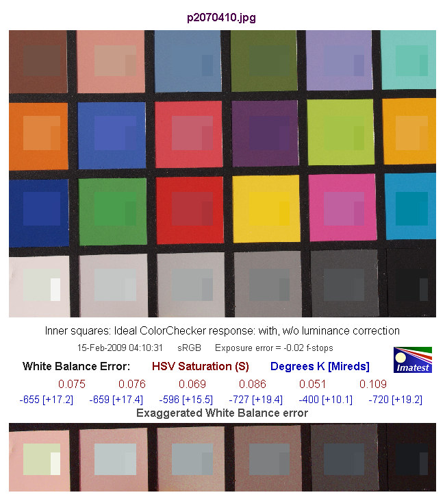

Balans bieli Żarówka.
Światło 3000K.

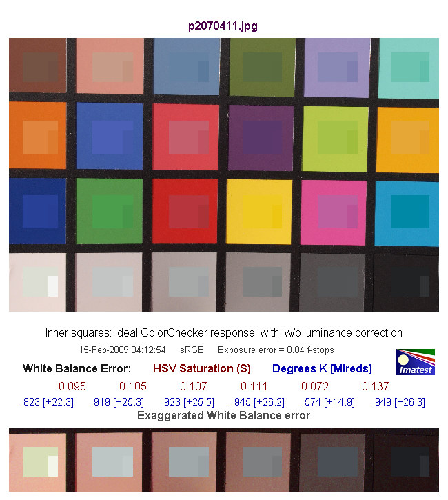

Balans bieli Auto.
Światło lampy błyskowej.

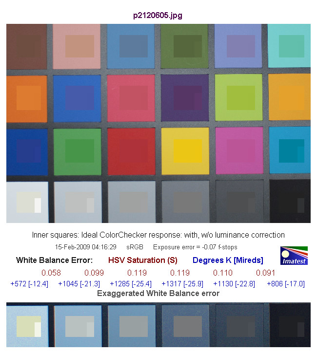

Balans bieli lampa błyskowa.
Pomiary balansu bieli w E-30 nie pokazują niepokojących wyników. Średni błąd koloru i nasycenie utrzymują się na akceptowalnym poziomie dla poszczególnych kombinacji balansu bieli i światła. Automatyczny balans bieli dobrze radzi sobie ze światłem słonecznym i wbudowanej lampy błyskowej. Standardowe dla każdej lustrzanki cyfrowej problemy występują przy oświetleniu żarowym. Wtedy konieczne jest nastawienie konkretnej temperatury barwowej.
Światło Balans bieli dC S [%]
Słoneczny dzień Auto 7.13 105.0
Słoneczny dzień Słoneczny dzień 7.86 107.5
6000 K Auto 5.34 111.4
3000 K Auto 18.4 118.2
3000 K 3000 K 5.96 99.10
3000 K Żarówka 6.91 99.57
Błysk Auto 6.13 98.20
Błysk Błysk 5.97 97.01
