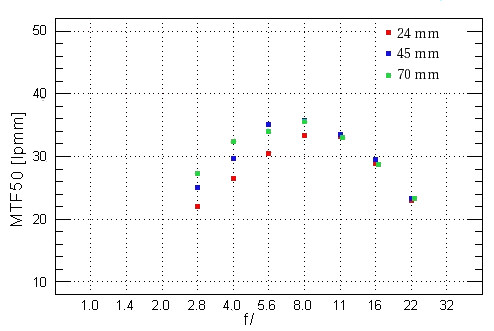

Jak wygląda sytuacja na brzegu kadru? Rzut okiem na wykres poniżej wyjaśnia nam sytuację.
Canon EF 24-70 mm f/2.8L USM - Rozdzielczość obrazu
Przede wszystkim zachowanie jest w miarę równe, biorąc pod uwagę, że operujemy na zakresie od szerokiego kąta do małego tele. Znów lekko narzekać możemy na zachowanie przy f/2.8, z drugiej jednak strony lekkie przymknięcie obiektywu powoduje przekroczenie granicy 30 lpmm, a dla przysłon f/5.6-f/11 osiągnięcie poziomu bardzo dobrego.
Porównanie do Sigmy wypada bardzo podobnie jak dla centrum kadru. Sigma sprawuje się trochę lepiej dla 24 mm, lecz odstaje od Canona dla wyższych ogniskowych dla okolic maksymalnego otworu względnego.
Canon 24-105 IS USM wypada zaś gorzej na dłuższych ogniskowych, w zakresie 24-45 mm prezentuje się lepiej.

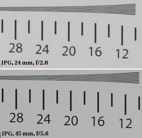

Wycinki tablic testowych zapisane w formacie JPG można obejrzeć poniżej.
