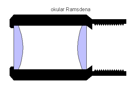

Okular Ramsdena
Okular Ramsdena składa się z dwóch soczewek płasko-wypukłych zwróconych do siebie powierzchniami zakrzywionymi. Odległość między soczewkami równa jest w przybliżeniu ogniskowej jednej z nich. Pierwsza płaszczyzna ogniskowa wypada poza kolektywem przez co okular Ramsdena słabo radzi sobie z aberracją chromatyczną, ale pozwala na łatwe umieszczenie podziałki lub np. krzyża nitek.
Układ ten zapewnia niewielkie pole widzenia na poziomie 30-40 stopni z czego rozsądnej jakości jest obszar o średnicy 25-30 stopni.
Mając tylko dwie soczewki układ ten jest stosunkowo wolny od niechcianych odbić.
