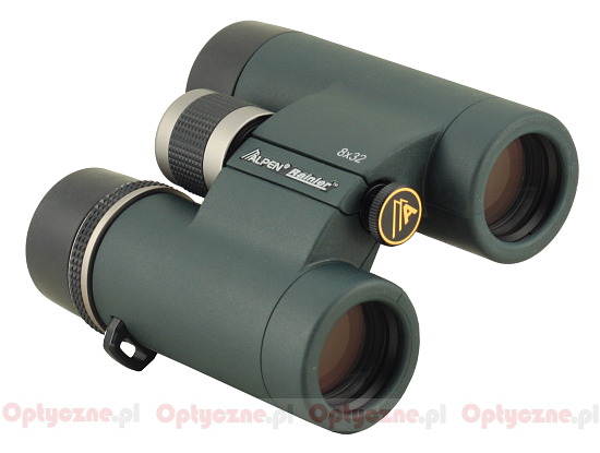

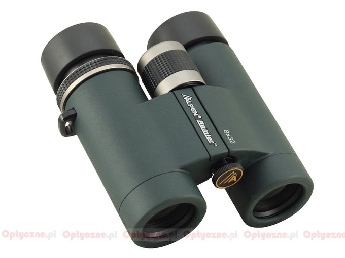

Seria Rainier zawiera najlepsze i najdroższe lornetki w ofercie firmy Alpen Optics. Obejmuje ona modele 8x32, 10x32, 8x42 i 10x42 - wszystkie z pryzmatami dachowymi Schmidta-Pechana ze szkła BaK-4, w których na powierzchnię odbijającą nałożono 60 warstw powłok metalicznych SHR, co ma zminimalizować straty światła do około 1%. Dodatkowo pryzmaty te zawierają powłokę fazową PXA. Wszystkie granice powietrze-szkło w lornetkach tej serii są pokryte wielowarstwowymi powłokami UXA, co w sumie z powłokami na pryzmatach ma dawać całkowitą transmisję instrumentu sięgającą 90%.
Korpusy lornetek Rainier wykonano ze stopów magnezu pokrytych wysokiej klasy obiciem gumowym, co ma zapewniać pełną wodoodporność, a także, dzięki wypełnieniu azotem, niezachodzenie wilgocią soczewek instrumentu. System ustawienia ostrości A-Lock pozwala na szybkie jej ustawienie oraz łatwe zapamiętanie wybranych parametrów. Wyciągane obrotowo muszle okularów posiadają zamek typu twist. Lornetka oferowana jest w eleganckim opakowaniu, posiada dodatkowo skórzane etui, wygodny i szeroki pasek. Jak wszystkie modele lornetek Alpen Optics, również modele Rainier posiadają wieczystą gwarancję. Lornetki z tej serii są wyprodukowane w Japonii.

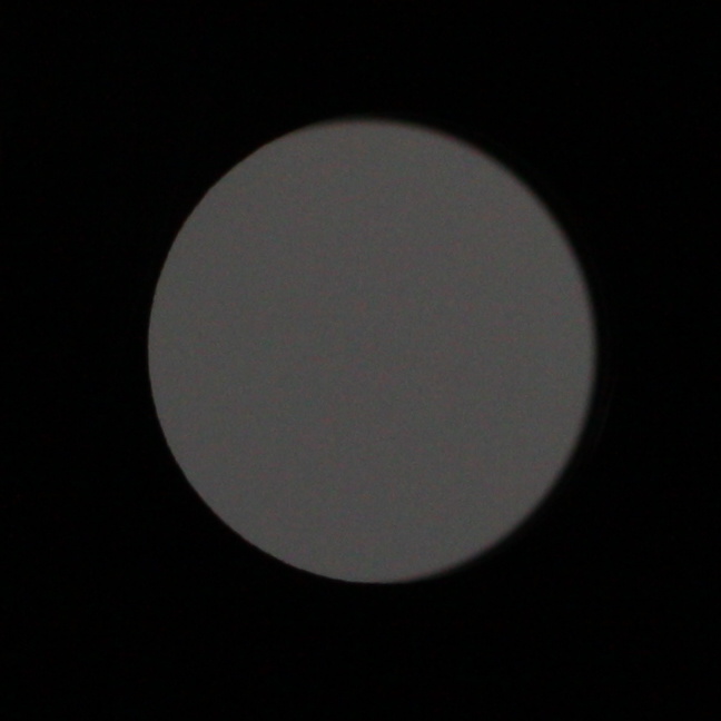

- wyraźnie pościnane źrenice,
- trochę za duża waga jak na klasę 32 mm.
Zacznijmy od pozytywów. Chyba najważniejszym jest wynik w naszym teście, który umieścił Alpena pomiędzy takimi modelami jak Leica Ultravid HD i Swarovski EL. To naprawdę imponujące, tym bardziej jeśli weźmiemy pod uwagę fakt, że Rainier 8x32 jest od obu wymienionych konkurentów ponad dwa razy tańszy.

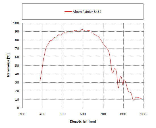

Testowana lornetka jest solidnie wykonana, świetnie koryguje dystorsję, ma niewielki astygmatyzm, małą komę, małe pociemnienie na brzegu pola, wysokiej klasy pryzmaty i powłoki antyodbiciowe. Zaprezentowany poniżej wykres transmisji pokazuje, że mamy do czynienia z wysokiej klasy instrumentem. Nie ma tutaj może osiągów wybitnych, ale bardzo dobre na pewno. W szerokim zakresie centrum okna widzialnego lornetka przepuszcza około 90% światła, co pozwala uzyskiwać obraz jasny i pozbawiony niechcianych zafarbów kolorystycznych.
Patrząc na wagę lornetki, która wynosi 710 gramów wiele rzeczy staje się jasnych. Duża część lornetek klasy 42 mm potrafi ważyć mniej niż 700 gramów. Przykładowo, niedawno przez nas testowany Alpen Wings ED 10x42 miał masę 595 gramów, a więc wyraźnie mniej niż Rainier 8x32. Po raz kolejny mamy więc potwierdzenie zasady, że zastosowanie solidnych, dużych elementów szklanych, które swoje ważą odwdzięcza się w postaci dobrych własności optycznych. Na tym tle tym bardziej imponująco wyglądają osiągi Leiki Ultravid HD, która jest od Alpena wyraźnie mniejsza i lżejsza, a mimo tego osiągnęła lepszy wynik w naszym teście. To jednak jedna z przyczyn dlaczego Leica jest ponad dwa razy od Alpena droższa.
Tak naprawdę, jedyną rzeczą która nas w Ranierze 8x32 martwi są ścięte źrenice wyjściowe. W lornetce tej klasy cenowej, o tych gabarytach i wadze, to nie powinno się zdarzyć. Po to decydujemy się na dużą wagę, żeby mieć duże niewinietujące pryzmaty.
