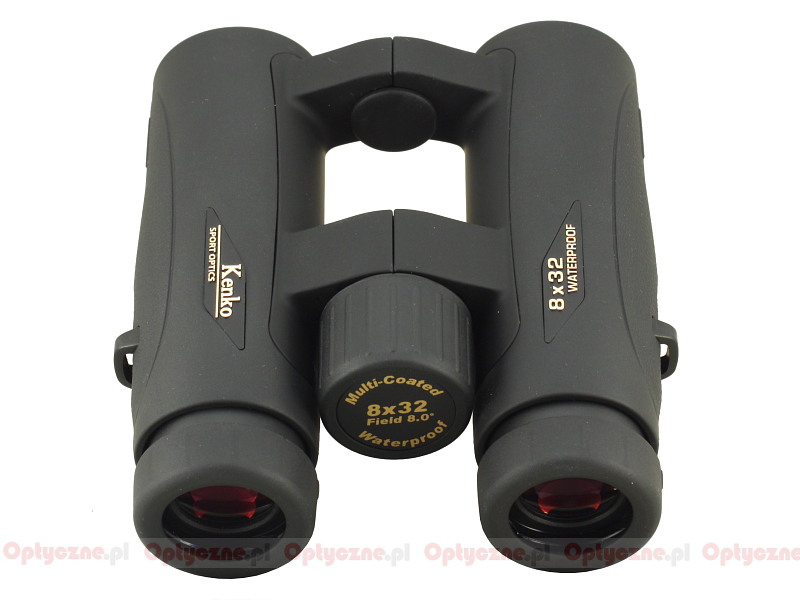

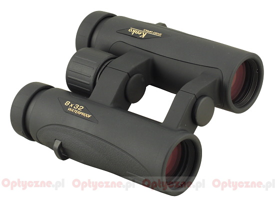

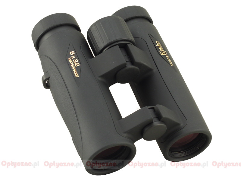

Seria Ultra View japońskiej firmy Kenko obejmuje sześć dachowopryzmatycznych modeli o parametrach 8x32, 10x32, 8x42, 10x42, 10x50 i 12x50. Nie jest to jednorodna linia, bo najmniejsze modele są produkowane w modnym ostatnio typie "open hinge", a pozostałe już nie. Poza tym lornetki klasy 32 mm pochodzą z fabryk w Chinach, a większe z fabryk w Malezji.
Wszystkie lornetki mają pryzmaty dachowe Schmidta-Pechana wykonane ze szkła BaK-4. Producent zapewnia o zastosowaniu powłok antyodbiciowych wysokiej jakości, które nałożone są na wszystkie granice powietrze-szkło. Szkło użyte w lornetce ma być ekologiczne tzn. pozbawione związków arsenu i ołowiu.

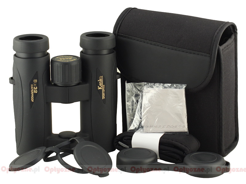

Kupujący dostaje w zestawie dekielki na obiektywy, łączony dekielek na okulary, pasek, futerał oraz ściereczkę do czyszczenia optyki. Lornetka objęta jest 10-letnią gwarancją producenta.
Zdjęcia lornetki
  • Lornetka Kenko Ultra View OP 8x32 DH

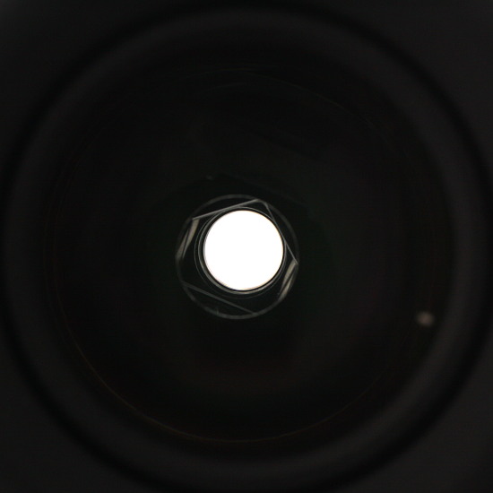

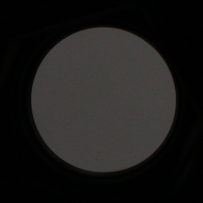

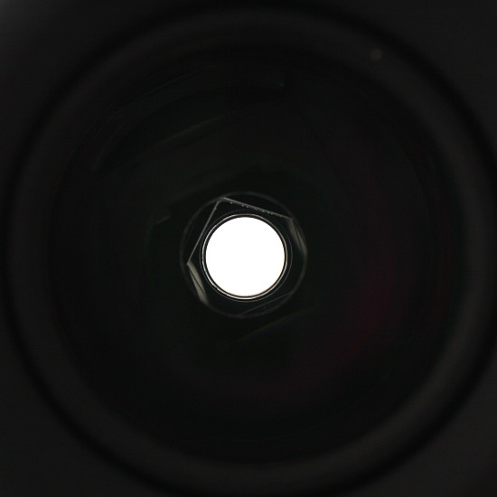

Wewnętrzne odblaski
Lewy: Prawy:
Kenko Ultra View OP 8x32 DH - Wewnętrzne odblaski - Lewy Kenko Ultra View OP 8x32 DH - Wewnętrzne odblaski - Prawy
Bardzo małe.

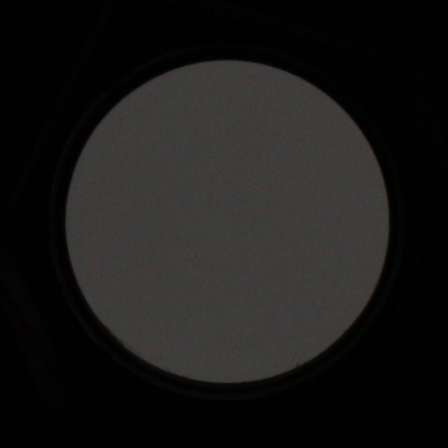

Winietowanie centralne
Lewy: Prawy:
Kenko Ultra View OP 8x32 DH - Winietowanie centralne - Lewy Kenko Ultra View OP 8x32 DH - Winietowanie centralne - Prawy
OL: 0.6%, OP: 1.2%
6.5 / 8.0 pkt

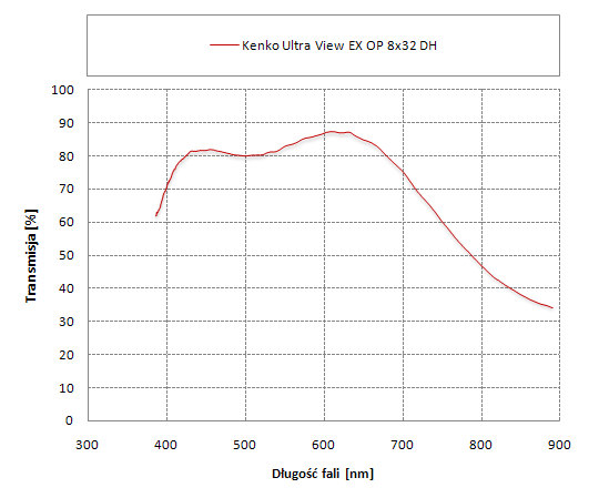

Podstawowa różnica to wykres transmisji, który pokazujemy poniżej.
Vixen był w tej kategorii chwalony, bo miał transmisję jak lornetka ze znacznie wyższej półki cenowej. W Kenko zastosowano znacznie gorsze powłoki, przez co wyniki są wyraźnie niższe - powiedziałbym typowe dla tego rodzaju sprzętu. Widać więc wyraźnie dlaczego Kenko może być od Vixena tańsza.
To nie koniec różnic. Konstrukcja optyczna obu lornetek jest pewnie taka sama, wskazuje na to choćby tak samo oszukane pole widzenia w obu modelach, ale konstrukcja mechaniczna, w sensie wykonania wnętrza tubusu już nie. Tym razem Kenko postarało się bardziej, bo wnętrze lornetki jest znacznie lepiej wyczernione i być może posiada dodatkowe przysłony ograniczające wewnętrzne odblaski. Dzięki temu, pomimo większych strat światła na powłokach, Kenko daje lepszą pracę pod ostre światło ze znacznie ładniejszym, można powiedzieć, że wręcz wzorowym, wyglądem źrenic wyjściowych. U Vixena nie było źle, ale wyraźnie gorzej, co widać po porównaniu zdjęć okolic źrenic zaprezentowanych w kategorii "Wewnętrzne odblaski".
