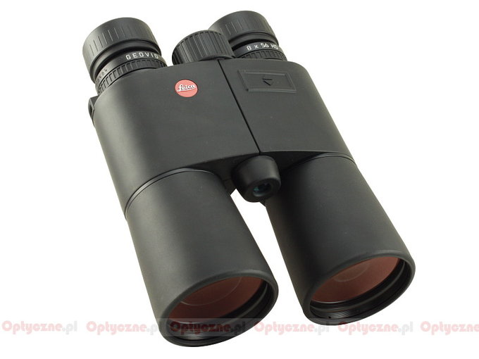

Korpusy lornetek Geovid to sztywne, aluminiowe odlewy, pokryte gumą absorbującą wstrząsy i zapewniającą pewny chwyt nawet mokrymi dłońmi lub dłońmi w rękawiczkach. Muszle oczne skonstruowano tak, aby zapewnić komfort obserwacji także osobom noszącym okulary. Są one łatwo demontowalne, co ułatwia utrzymanie okularów w czystości. Co ciekawe, lornetki te oprócz centralnej śruby do ustawiania ostrości, mają indywidualne pierścienie do korekcji dioptrażu na każdym okularze z osobna.

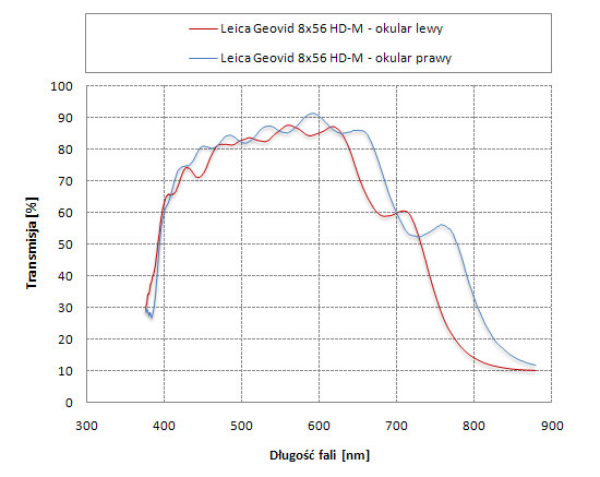

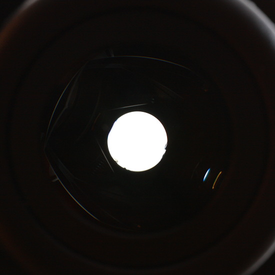

Sytuacja jest dość ciekawa, bo nowy model uzyskał wynik gorszy niż stary. Jedną z przyczyn tego stanu rzeczy jest transmisja, której wykres możemy zobaczyć poniżej.
Co ważne, w przeciwieństwie do konkurencyjnego Zeissa Victory 8x56 T* RF, mamy tutaj przepuszczalność z grubsza taką samą w każdym z torów optycznych. To poważna zaleta. Problem jednak w tym, że wykres zmienił się w stosunku do poprzednika - w jednym przypadku na plus, w drugim na minus, ale suma summarum kombinacja liczby punktów za transmisję i odwzorowanie kolorów, w porównaniu do poprzednika, zmniejszyła się. Nowa lornetka lepiej bowiem odwzorowuje kolory (lepsze zachowanie w barwie czerwonej), ale maksymalna osiągana transmisja jest niższa.

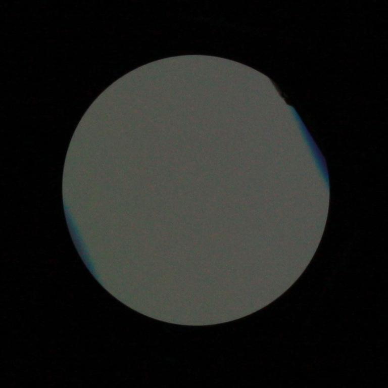

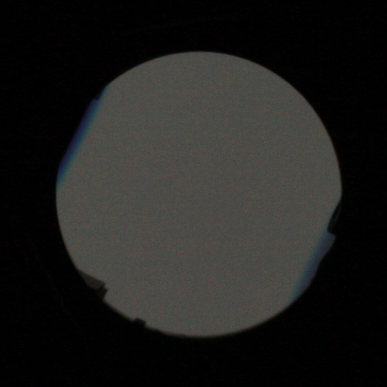

Kolejny czynnik to wygląd źrenic wyjściowych. Podobnie jak u poprzednika widać za małe pryzmaty, przez co obraz przy brzegu źrenicy jest lekko pociemniony, a elementy wewnątrz lornetki wyraźnie wchodzą w pola źrenic. Co więcej, procentowy wynik tego zasłaniania jest ciut wyższy niż u poprzednika, przez co wyniki w kategoriach winietowanie centralne i jakość pryzmatów gorsze.

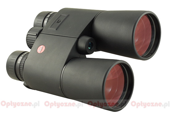

Małe pryzmaty mają też swoje zalety, co widać na poniższym zdjęciu, które pokazuje testowaną lornetkę obok konkurencyjnego Zeissa Victory 8x56 T* RF.
Widać, że Leica jest wyraźnie mniejsza i poręczniejsza. Jest przez to jedną z najmniejszych lornetek klasy 8x56 z najwyższej półki jakościowo-cenowej.
