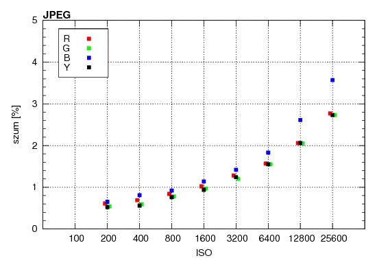

Widać, że teoretycznie nieodszumione JEPG-i posiadają na tyle niski szum, że kolejne stopnie procesu odszumiania dają względnie niewielki zysk. Łatwiej zauważyć utratę szczegółów obrazu niż obniżenie szumu.

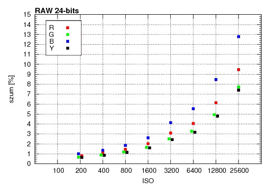

Szum na surowych plikach w Olympusie OM-D E-M5, nawet na wyższych czułościach, utrzymuje się na całkiem dobrym poziomie. Pod tym względem, największą przewagę E-M5 ma w stosunku do swojego brata z serii PEN. Na najwyższych czułościach różnica w poziomie szumu pomiędzy tymi aparatami jest bardzo wyraźna. Widać zatem, że upakowanie na matrycy o takich samych fizycznych rozmiarach wyraźnie wyższej liczby pikseli, nie dość że nie przełożyło się na wzrost szumu, to wręcz przeciwnie zaszumienie zmalało. W porównaniu do pozostałych zaprezentowanych bezlusterkowców natomiast, tak wyraźnych różnic już nie widać. Wydaje się jednak, że na najwyższych czułościach testowany Olympus ma nieznaczną przewagę i w jego przypadku szum jest minimalnie niższy od konkurentów.
A co na ten temat powiedzą nam pomiary poziomu szumu przeprowadzone na surowych plikach? Wystarczy spojrzeć na poniższy wykres.
Olympus OM-D E-M5 - Szumy i jakość obrazu w RAW
Wspomnianą wyraźną przewagę E-M5 nad E-P3 na wyższych czułościach można łatwo zauważyć porównując powyższy wykres z analogicznym z testu PEN-a. Pomiary wskazują także na to, że szum w testowanym Olympusie jest nieznacznie niższy w stosunku do G3 i NEX-5N. Wśród tych bezlusterkowców jednak wyraźniejsze różnice pojawiają się w poszczególnych składowych i różny jest ich wkład do ogólnego szumu w zależności od aparatu. Dla przykładu, w NEX-5N dość wyraźnie wybija się składowa czerwona i niebieska, podczas gdy w E-M5 tylko niebieska.
Tradycyjnie, na koniec części dotyczącej szumu na surowych plikach prezentujemy również wykres przedstawiający pomiary przeprowadzone na RAW-ach przekonwertowanych do 48-bitowych TIFF-ów. Praktycznie rzecz biorąc potwierdzają one to, co do tej pory powiedzieliśmy.
