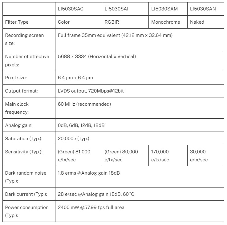

Canon LI5030SA to najnowsza pełnoklatkowa matryca tego producenta. Oferuje ona rozdzielczość 19 megapikseli (5688 x 3334) i jednoczesny odczyt (global shutter).
Nowa matryca została stworzona głównie z myślą o obrazowaniu przemysłowym i będzie oferowana w wariantach kolorowym, monochromatycznym oraz RGB+IR, czyli kolorowym z rejestracją podczerwieni. Rozmiar pojedynczego piksela to 6.4 μm, a maksymalna prędkość odczytu to 57.99 kl/s dla całego sensora i 12-bitowej głębi koloru. Po lekkim przycięciu obrazu możliwe jest osiągnięcie 60 kl/s.

  1. leszek3
    leszek3 22 kwietnia 2024, 14:50
    Nie wiem, czy źle czytam, ale ze specyfikacji wnioskuję wymiar nie 24×36mm, a 42×32mm (!) - co się bardzo nie zgadza z proporcjami wyrażonymi w pikselach !??
    A rozmiar piksela jest wielki, 6.4×6.4µm!
    I do tego Bayer RGBI w LI5030SAI? Intrygujące. W filmie piszą, że to I to NIR. Ale dobre i to.
  2. Amadi

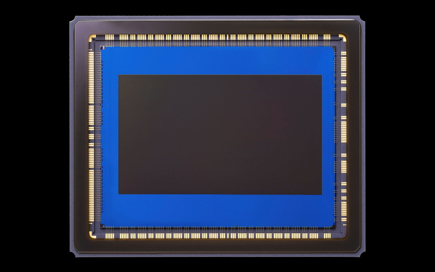

    Amadi 22 kwietnia 2024, 17:49
    Obstawiam, że podana w specyfikacji powierzchnia to ten niebieski obszar na zdjęciu. Jak się wymnoży rozmiar piksela przez rozdzielczość, to wychodzi 36.4 × 21.34 mm.
  3. leszek3
    leszek3 22 kwietnia 2024, 19:19
    no właśnie.

  5. Bahrd
    Bahrd 22 kwietnia 2024, 20:45
    Ale jeśli tutejsza saturacja na poziomie 20ke- to to samo co "full well capacity", to nowy Soniacz ze swoim 105 ke- [ link ], to jednak inna liga.
