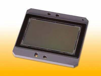

Nowa, pełnoklatkowa matryca CCD Kodaka
Firma Eastman Kodak zaprezentowała nową, pełnoklatkową matrycę CCD. Sensor został oznaczony symbolem KAI-29050 i wyróżnia efektywną rozdzielczością wynoszącą 29 Mpix (6600×4408 pikseli) i wielkością 36.17×24.11 mm.
Rozmiar pojedynczego piksela wynosi 5.5 μm. Matryca jest w stanie sczytywać 4 klatki na sekundę w pełnej rozdzielczości, a dodatkowo wyposażono ją w elektroniczną migawkę. Producent chwali się zastosowaniem filtra KODAK TRUESENSE Color Filter Pattern, który w porównaniu do standardowego filtra Bayera pozwala uzyskać nawet 2- lub 4-krotny wzrost czułości na światło.
Szczegółowe informacje na temat KAI-29050 znaleźć można w tym dokumencie.

36 x 24 to właśnie 3:2, może nie mega dokładnie ale inne matryce też dokładnie tej proporcji się nie trzymają...
36,17 / 24,11 = 1,500207
3 / 2 = 1,500000
6600 / 4408 = 1,497278
jak by nie liczyc to trzyma...

"pozwala uzyskać nawet 2- lub 4-krotny wzrost czułości na światło. ' - jasne... fotony sam generuje, zeby bylo z czego ten wzrost czulosci zrobic...
a lyzka na to... niemozliwe ;)
f8: "On June 14, 2007, Eastman Kodak announced an alternative to the Bayer filter: a color-filter pattern that increases the sensitivity to light of the image sensor in a digital camera by using some "panchromatic" cells that are sensitive to all wavelengths of visible light and collect a larger amount of light striking the sensor.[3] They present several patterns, but none with a repeating unit as small as the Bayer pattern's 2×2 unit."
Jest to technologia opatentowana przez Kodaka i faktycznie daje wieksza czulosc na swiatlo niz filtr bayera.
Wg opisu w PDF 2x lepsza czulosc.

jesli jak pisza jest bardziej czula dzieki nowemu filtrowi,
to moze wyzsze iso jest lepsze niz dotychczas moglismy ogladac w ccd.

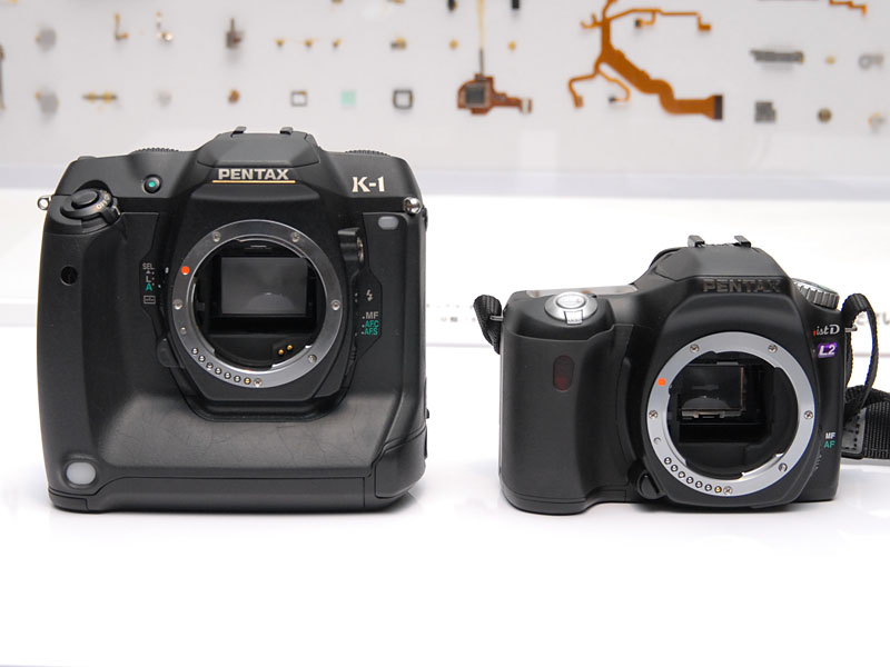

Albo do Pentaksa K-1 link :>
Yura - zasmucę Cię, to nie Pentax K-1, a MZ-D, prototyp z 2000 roku. link
@Yura, to akurat MZ-D - miał pełnoklatkową matryce, ale Philipsa...

Tak, wiem, że to stary prototyp Pentaksa.
Tak, wiem, że z felerną matrycą Phillipsa, która pogrążyła Contaksa i Pentaksa prawie też.
Co nie zmienia postaci rzeczy, że taka buda Pentaksa istniała i pewnie istnieje, i się kurzy, a to jak się nazywała - to nazywała się różnie link
I tym bardziej dzisiaj nie musiałaby się nazywać MZ-D...
"Matryca jest w stanie sczytywać 4 klatki na sekundę w pełnej rozdzielczości...". Ciekawe, ile klatek potrafi sczytać np. w rozdzielczości HD i czy w ogóle matryca CCD nadaję się do wideo.
@Luke_S - matryca CCD do wideo nadaje się o wiele bardziej niż jakakolwiek matryca CMOS...
@Luke_S "i czy w ogóle matryca CCD nadaję się do wideo. "
Oczywiscie, że się nadaje i to lepiej niż CMOS, chociaż niekoniecznie akurat ta...
f8@24mm,
filtry RGB powodują, że do każdego piksela wpuszczane jest 1/3 światła, jaki na niego pada. Jeśli zrobić filtr, w którym brakuje jednej składowej, czyli np. CMY (w starych Coolpixach, np. 4500, jest CMYG), to do piksela dociera 2/3 światła, czyli czułość takiej samej matrycy ale z innym filtrem jest automatycznie 2 razy większa. I tu jest w miarę ok...
Ale z tego wynika, że czułość gołej matrycy powinna być 3 razy większa od matrycy RGB. Nie wiem skąd wzięli 4-krotny wzrost. Może się tego nie liczy liniowo?
