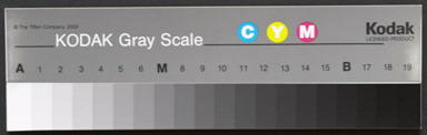

Szumy
Fotografujemy tablicę szarości Kodak Q-13 zmieniając czułość matrycy. Zdjęcia zapisane w formacie JPEG i RAW analizowane są procedurą Stepchart w programie Imatest. Wyniki podawane są jako zależność szumu dla kanałów czerwonego R, zielonego G i niebieskiego B, oraz luminancji Y od czułości ISO. Przy czym szum tutaj zdefiniowany jest jako procent różniących się pikseli odpowiadających zakresowi gęstości 1.5. Serię zdjęć dla zakresu ISO wykonujemy z włączoną i wyłączoną redukcją szumów. Wyniki pomiarów przeprowadzonych na plikach JPEG i RAW przedstawiamy na wykresach. Pokazujemy także wycinki 1:1 scenki oraz pól nr 3 i 11 z tablicy szarości przedstawione jako pliki PNG uzyskane z RAW-ów przy pomocy programu dcraw z wyostrzaniem ustawionym na zero.
