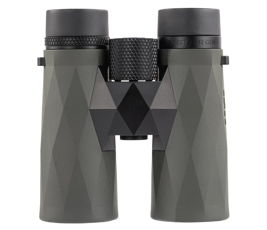

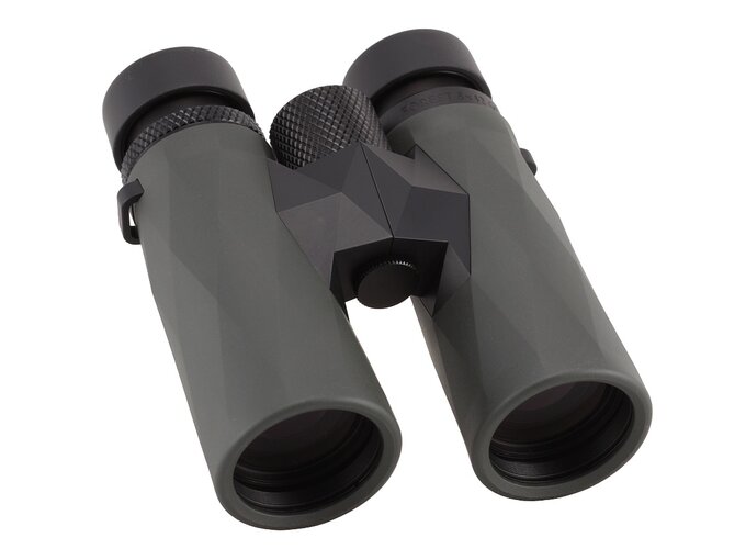

Zdjęcia lornetki
  • Lornetka Delta Optical Forest 8x42 Gen3

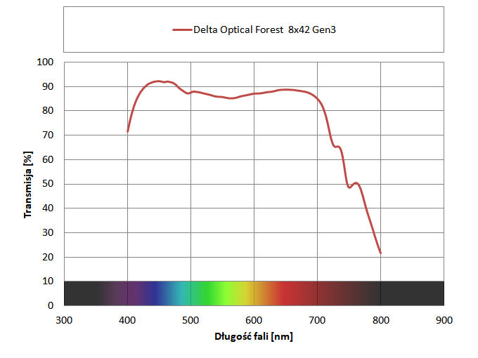

Sprawność optyczna 86.5+/- 1% 14 / 25.0 pkt

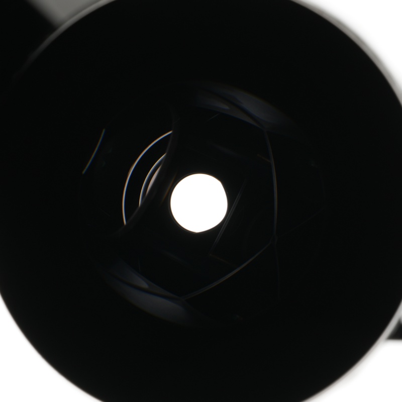

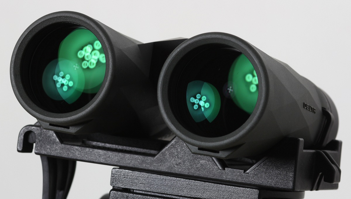

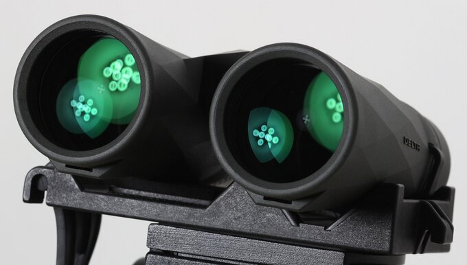

Wewnętrzne odblaski
Lewy: Prawy:
Delta Optical Forest 8x42 Gen3 - Wewnętrzne odblaski - Lewy Delta Optical Forest 8x42 Gen3 - Wewnętrzne odblaski - Prawy
Jaśniejsze łuki obok źrenicy. Przy pracy pod ostre światło mamy ciekawe efekty. W polu widzenia kontrast jest dobry i brak tam wyraźniejszych problemów - tutaj Forest radzi sobie lepiej od wielu droższych konkurentów. Problem jest natomiast za diafragmą. Podobnie jak w II generacji mamy tutaj lekkie błyski, które są szczególnie dotkliwe, gdy zmieniamy położenie pola widzenia.

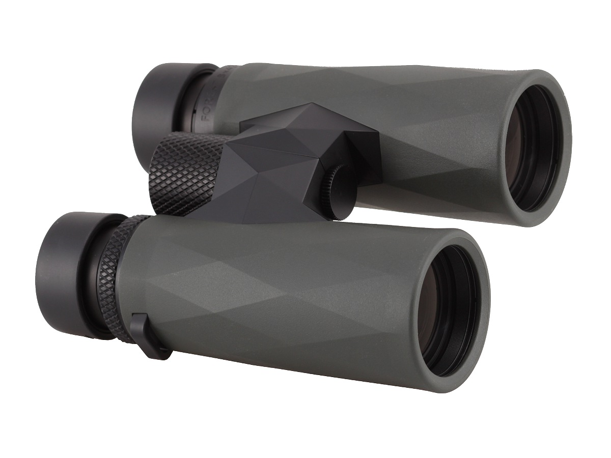

Obudowa Rozmiary i waga dość typowe dla klasy 42 mm. Rzeczywista waga to 705 gramów, czyli nawet 5 gramów mniej niż w specyfikacji. Obita dość gładką gumą o oryginalnym kształcie. Guma bardzo dobrze przylega do korpusu lornetki, ale trochę odchodzi przy obiektywach. Wydziela mało przyjemny zapach. Gumowane muszle okularowe o czterech stopniach wysuwu i średnicy 41-42 mm dobrze leżą przy oczach. Lornetka wyprodukowana w Chinach. 7 / 8.0 pkt
Ogniskowanie Spora śruba centralna z drobnym metalowym karbowaniem, która chodzi płynnie i z właściwym oporem. Przebieg całego zakresu wymaga ruchu o aż 820 stopni - to sporo. Korekta dioptrażu na prawym okularze rusza zewnętrzną soczewką. 4.5 / 5.0 pkt

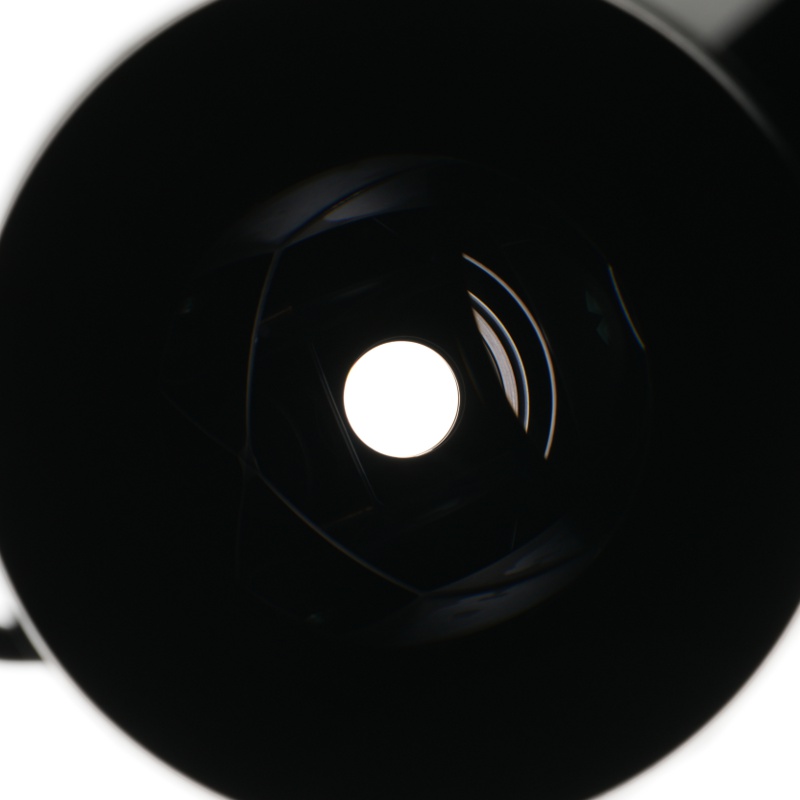

Wyczernienie i kurz wewnątrz tubusa Wewnętrzne tubusy ciemnoszare tylko lekko zmatowione. Nie ma karbowań, ale jest kilka przysłon. Denko przy pryzmatach jasnoszare. Dość czysto, dosłownie kilka mikroskopijnych pyłków na pryzmatach. 3.6 / 5.0 pkt

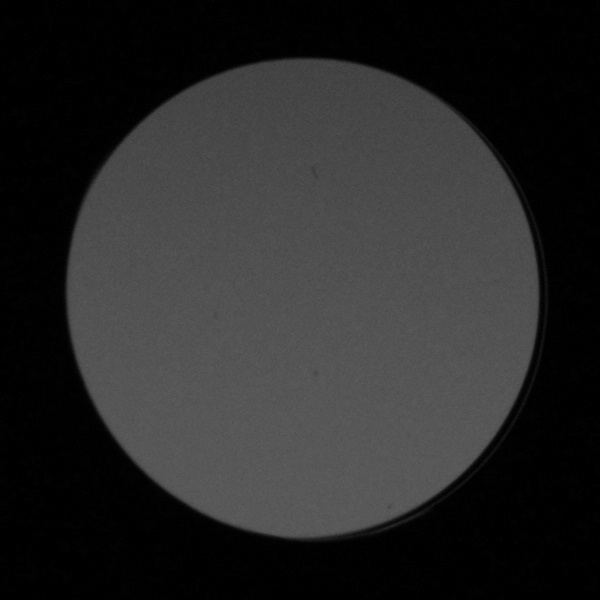

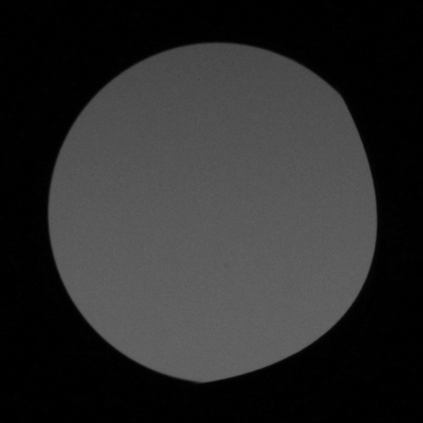

Winietowanie centralne
Lewy: Prawy:
Delta Optical Forest 8x42 Gen3 - Winietowanie centralne - Lewy Delta Optical Forest 8x42 Gen3 - Winietowanie centralne - Prawy
OL: 1.80%, OP: 3.55%
5 / 8.0 pkt

Powłoki zastosowane w układzie optycznym Foresta 8x42 Gen3 tylko na pierwszy rzut oka wyglądają na najtańsze, mocno zielonkawe warstwy MC. Gdy przyjrzymy się uważniej, zobaczymy, że nie są one wcale intensywne i pokazują także odcienie żółci i minimalnego fioletu. Efekt tego oraz zastosowania powierzchni dielektrycznej na pryzmatach Schmidta-Pechana widać od razu w wykresie transmisji.
Jego przebieg jest sporą pozytywną niespodzianką, bo wygląda jak w sprzęcie 2-3 razy droższym. Widać teraz, dlaczego powłoki świeciły się na zielono-żółto, bo właśnie tego światła trochę brakuje i dla tych długości fal mamy dołek. Efekt tego jest taki, że transmisja uśredniona po centrum zakresu widzialnego sięga 86.5%. Jest to wynik przyzwoity i jednocześnie znacznie lepszy niż u poprzednika, który pokazywał rezultat o 14 punktów procentowych gorszy.
Dużym zaskoczeniem jest to, co dzieje się w świetle niebieskim, gdzie o wysokie wyniki najtrudniej. Tymczasem tani Forest tutaj właśnie osiąga swoje maksimum i potrafi docierać do poziomu 92%. O takie osiągi trudno nawet pośród najdroższych lornetek.
