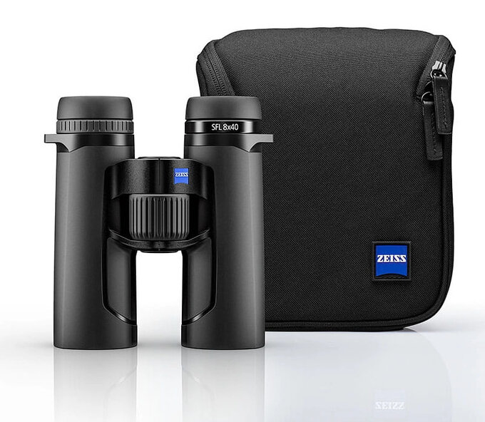

Lornetka Zeiss SFL 8x40 zaprezentowana w marcu 2022 roku.
W marcu 2022 roku zostały więc zaprezentowane modele SFL 8x40 i 10x40 zbudowane w systemie pryzmatów Schmidta-Pechana. Ich parametry wyglądały świetnie. Były małe i poręczne, a jednocześnie ich waga nie przekraczała 650 gramów, a więc jak na klasę 40-42 była naprawdę niewielka. Wszystko to połączono z komfortowym odstępem źrenicy wynoszącym 18 mm oraz możliwością ustawiania ostrości już od 1.5 metra. Jednocześnie nie było tutaj żadnych kompromisów w polach widzenia, bo 8-ka dawała nam 8 stopni, a 10-tka 6.6 stopnia.

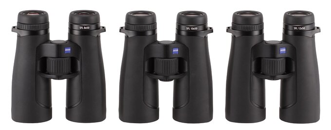

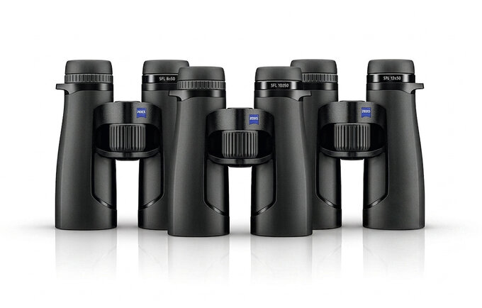

Lornetki Zeiss SFL 8x50, 10x50 i 12x50 wprowadzone na rynek w kwietniu 2025 roku.
Z najciekawszym ruchem Zeiss poczekał jednak do kwietnia 2025 roku. Szczerze powiedziawszy, myślałem, że seria SFL zakończy się na premierach modeli z obiektywami 30 i 40 mm. Zeiss bardzo mile mnie jednak zaskoczył i wprowadził na rynek instrumenty o parametrach 8x50, 10x50 i 12x50.
Podobnie jak w przypadku mniejszych modeli, mamy tutaj do czynienia z systemem UHD (Ultra-High-Definition), który oznacza zastosowanie w obiektywach soczewek ze szkła o niskiej dyspersji, najprawdopodobniej fluorytu. Ma to zapewnić właściwe korygowanie aberracji chromatycznej. Obiektyw to tryplet w układzie 2+1, który jest połączony z dodatkową soczewką ogniskującą. Następnie mamy pryzmaty oraz szerokokątne okulary, których konstrukcja różni się w zależności od modelu, ale typowo ma od 5 do 7 soczewek.
Co więcej, wszystkie granice powietrze-szkło zostały tutaj pokryte wysokiej jakości powłokami antyodbiciowymi T*. Na zewnętrznych elementach dodano jeszcze powłoki hydrofobowe LotuTec. Pryzmaty ułożone w systemie Schmidta-Pechana pokryto fazowo (P-coating), a na powierzchnię odbijającą nałożono powłokę dielektryczną. Dzięki temu producent deklaruje, że modele z serii SFL uzyskują transmisję na poziomie 90%. Lornetki mają więc dokładnie to, czego oczekujemy od sprzętu najwyższej klasy.

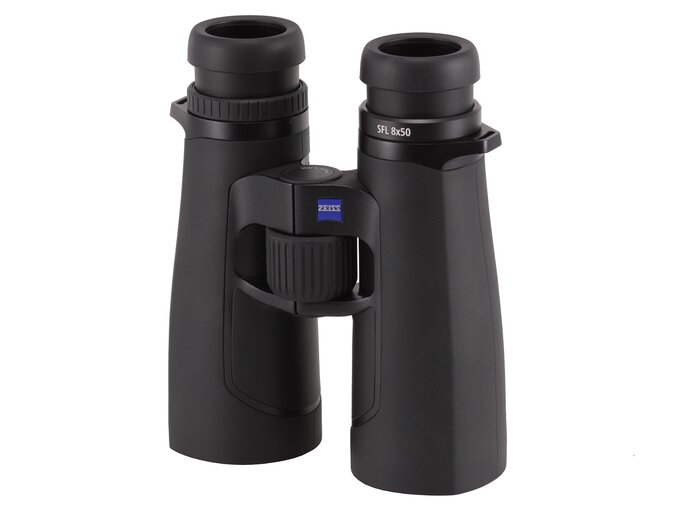

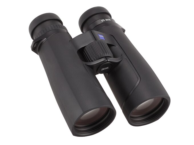

Lornetka Zeiss SFL 8x50.

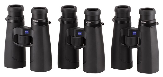

W przypadku serii SFL korpus jest wykonany z kompozytów magnezowych i obito go wysokiej klasy gumą dobrze przylegającą do rąk. Konstrukcja jest wodoodporna (400 mbar), wypełniona azotem i może pracować w zakresie temperatur od -20 do +55°C. Lornetki zostały wyprodukowane w Japonii i są objęte 10-letnią gwarancją producenta. Kupujący dostaje w zestawie gustowny futerał, pasek na szyję, zaślepki na obiektywy z mocowaniami, łączoną zaślepkę na okulary oraz ściereczkę do czyszczenia optyki.

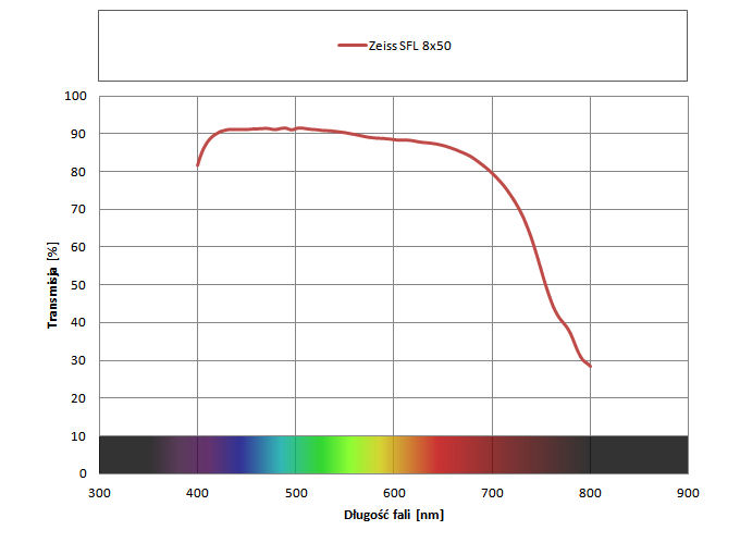

Sprawność optyczna 90.3+/- 1% 18 / 25.0 pkt

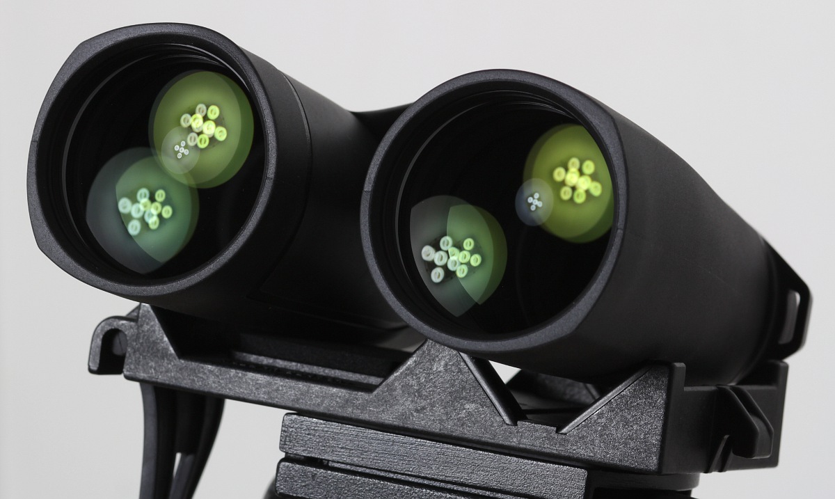

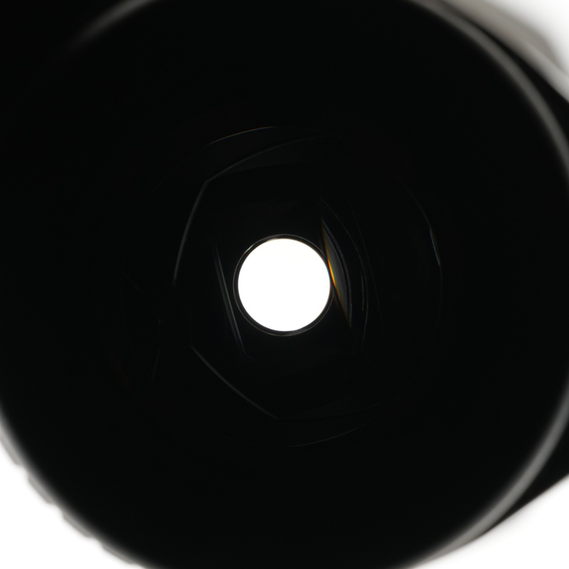

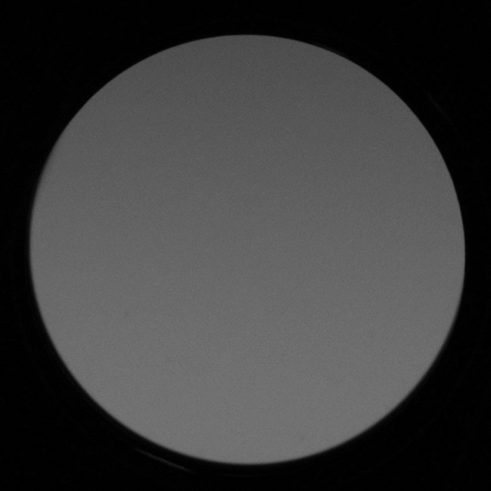

Wewnętrzne odblaski
Lewy: Prawy:
Carl Zeiss SFL 8x50 - Wewnętrzne odblaski - Lewy Carl Zeiss SFL 8x50 - Wewnętrzne odblaski - Prawy
Okrągłe źrenice na czarnym tle - prawie ideał. Jednocześnie bardzo dobra praca pod ostre światło zarówno w dzień, jak i w nocy.
4.7 / 5.0 pkt

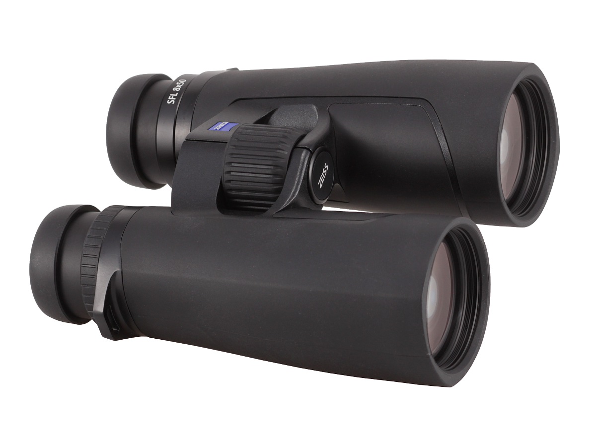

Obudowa Stosunkowo krótka i o umiarkowanej wadze jak na klasę 50 mm. Rzeczywista waga wynosi 856 gramów i idealnie zgadza się z deklaracjami producenta. Obudowa wykonana z kompozytów magnezowych i obita dobrej klasy, matową, czarną gumą, która zapewnia stabilny uchwyt. Guma prawidłowo przylega do całego korpusu lornetki, ale lekko odchodzi przy obiektywach. Gumowane muszle okularowe o pięciu stopniach wysuwu i o średnicy 41-42 mm. Bardzo dobrze leżą przy oku. Lornetka wyprodukowana w Japonii. 7.5 / 8.0 pkt
Ogniskowanie Duża, gumowana i karbowana śruba centralna, która pracuje płynnie i z prawidłowym oporem. Przebieg całego zakresu wymaga obrotu o kąt około 510 stopni. Korekta dioptrażu na prawym okularze, rusza zewnętrzną soczewką. W tej klasie sprzętu chciałoby się mieć wszystkie ruchy elementów optycznych wewnątrz lornetki. 4.5 / 5.0 pkt

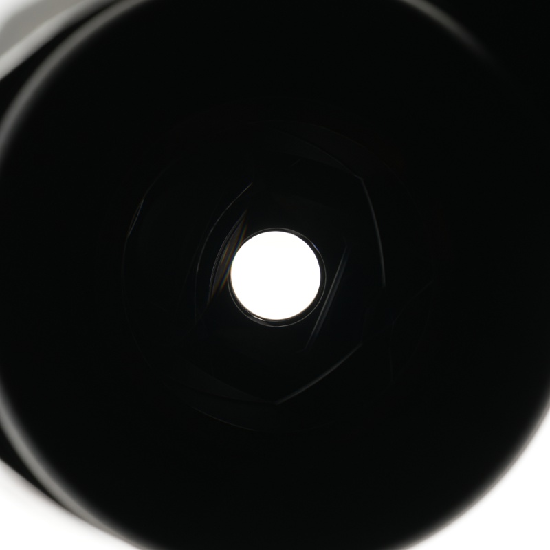

Wyczernienie i kurz wewnątrz tubusa Wewnętrzne tubusy ciemne i gęsto karbowane na całej długości. Mogłyby być ciemniejsze i bardziej matowe, ale i tak wszystko wygląda tutaj dobrze. Denko pryzmatów ciemno-szare. Bardzo czysto. 4.5 / 5.0 pkt

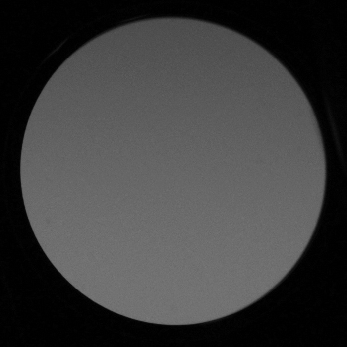

Winietowanie centralne
Lewy: Prawy:
Carl Zeiss SFL 8x50 - Winietowanie centralne - Lewy Carl Zeiss SFL 8x50 - Winietowanie centralne - Prawy
OL: 1.62%. OP: 0.87%
6.5 / 8.0 pkt

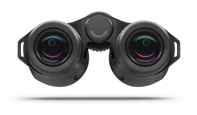

Powłoki antyodblaskowe Zielono-żółto-różowe na obiektywach, różowo-zielone na pryzmatach, różowo-żółto-zielone na okularach. Intensywność mała. 5 / 5.0 pkt

Transmisja uśredniona po centrum zakresu widzialnego wynosi 90.3% co idealnie zgadza się z tym co podał producent. Tak naprawdę sytuacja jest jeszcze lepsza. Model klasy 8x50 to instrument przeznaczony do użytkowania w kiepskich warunkach oświetleniowych i w nocy. W takich warunkach za pracę naszego narządu wzroku odpowiadają głównie pręciki, które są bardziej czułe na krótsze długości fali niż pracujące w dzień czopki. Zeiss zoptymalizował więc wykres transmisji, tak aby lornetka najlepiej pracowała w sytuacjach, do których ją stworzono. W efekcie dla okolic 500 nm, gdzie maksimum swojej czułości mają pręciki, mamy transmisję wynoszącą 91.5% i jest to jednocześnie maksymalny wynik, jaki osiągnął testowany model w całym zakresie widma.
Jakby tego było mało, mamy jeszcze świetne wyniki dla światła fioletowego, gdzie transmisja przekracza wyraźnie 80% oraz stosunkowo płaski przebieg całego zakresu, co powoduje, że lornetka bardzo naturalnie oddaje kolory.

    Społeczność binoholiczna dziękuję za ciekawy test ciekawej lornetki.
    Zaskakuje profil transmisji ewidentnie nowych powłok T*. Zeiss wraca nim do charakterystyki obrazowania serii HT.
    Skąd jednak obserwacja odcienia zieleni, skoro w tym zakresie Zeiss ma dołek i widać to po kolorystyce refleksów powłok? Ja nowego SFL odebrałem jako znacznie ochłodzonego w stosunku do poprzednich SFL/SF, faworyzującego błękit - ładnie maluje wodę i niebo.
  4. Arek
    Arek 7 sierpnia 2026, 19:15
    Maksimum jest dla okolic 500 nm, a to jest jeszcze zieleń choć już z pewnymi domieszkami błękitu. Dołek jest dopiero dla granicy zieleni i żółci. A obserwując w dzień, mamy maksimum czułości czopków dla 550 nm. Połączenie tych dwóch czynników powoduje, że obraz odbiera się jako minimalnie zielony. Przynajmniej ja taki odbierałem.

  23. Kyle
    Kyle 15 sierpnia 2026, 07:26
    Cena 8600zł i pole obrazowe 60stopni (uproszczony) / 55 stopni (tangens)? - za takie pieniądze to bardzo słabo.
  24. kuńwyścigowy
    kuńwyścigowy 15 sierpnia 2026, 10:32
    Kyle - przy źrenicy 6.25 to wynik rekordowy - w klasie o źrenicy powyżej 6 mm z obecnie produkowanych lornetek chyba tylko NH8x56 ma wynik taki sam (choć tu źrenica jeszcze większa).
    Bardzo upraszczając - jeśli obiektyw i okular lornetki to trapez równoramienny a mniejsza podstawa to źrenica - to przedłużone ramiona będą określać możliwe do osiągnięcia pole - a im większa źrenica tym tym te ramiona będą węziej się rozchodzić.
    Taka "cena za jasność lornetki" ale różnica w nocy miedzy "typową" lornetką np. 10x42 będzie ogromna
  25. kuńwyścigowy
    kuńwyścigowy 15 sierpnia 2026, 11:41
    Niestety 8x50 to jedyna lornetka z SFL której nie widziałem, Choć wydaje mi się że w kategorii najlepszy obraz z lornetek bardzo jasnych pozostanie S NH 8x56 - obraz ostry praktycznie po brzeg, brak AC i idealne odwzorowanie kolorów plus niesamowite 3D.
  26. Kyle
    Kyle 15 sierpnia 2026, 19:15
    @kuńwyścigowy
    Delta Optical Titanium 8x56 ED (to ED jest bardzo ważne), ma pole obrazowe 65stopni (uproszczony wzór) i niemal 60 stopni przy tangensowym. ... źrenica wyjściowa 6,31mm (zmierzone powiększenie 8,85x i obiektywy 55,88mm). ... tą Deltę posiadam i rewelacja.
  27. kuńwyścigowy
    kuńwyścigowy 15 sierpnia 2026, 21:46
    Kyle - Fakt. tyle, że DO 8x56 ma bardzo mały odstęp źrenicy 10 mm(dane ze strony producenta) - więc powinienem wcześniej dodać, że wynik Zaissa jest rekordowy przy odstępach źrenicy stosowanych w nowoczesnych konstrukcjach czyli 18+...
    Tu muszę dodać ,że sam nie jestem fanem obecnych ER 18+dużo lepiej leżą mi lornetki z er 12-14mm ale tu chyba jestem w mniejszości. Więc pewnie DO by mi przypasowało (tym bardziej ,że lubie porro)
  28. widoczek
    widoczek 23 sierpnia 2026, 13:58
    Ostatnie co bym powiedzial o tej lornetce to że produkuje obraz o zielonym zafarbie.
    Natomiast z całą stanowczością mogę powiedzieć, że ma genialnie zaprojektowaną obudowę. Trzymanie tej lornetki w dłoni to czysta przyjemność. Ma też bardzo czysty, biały, wręcz kryształowy obraz i genialnie pracuje pod światło. Jest łatwa przy oku nawet dla okularników.
    Jedyne minusy tej lornetki to troszkę za dużo AC na brzegach. Chciałoby sie też, żeby jednak przy takim polu pozornym bylo więcej ostrości na brzegach pola widzenia.
    Ogólnie 8x50 oceniam najlepiej wśród SFL 50mm. 10x50 ma juz za dużo AC i nieostre brzegi jak na swoją cenę. 12x50 to wszechobecna AC.
