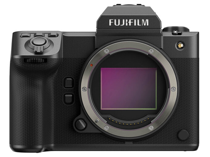

Matryca GFX100 II ma taką samą rozdzielczość i rozmiar (format 44x33 mm) jak u poprzednika, aczkolwiek mamy tu do czynienia z nowym układem światłoczułym o zwiększonej o 30% pojemności studni potencjałów fotodiod. Fujifilm chwali się także zastosowaniem ulepszonych konwerterów analogowo-cyfrowych, zwiększeniem wydajności przesyłania sygnału w obwodach analogowych oraz udoskonalonym układem mikrosoczewek na brzegach matrycy. Należy dodać, że najniższa natywna czułość nowego układu to ISO 80, nadal mamy również możliwość zapisu 14- lub 16-bitowych RAW-ów.

Sensor nie ma niestety architektury warstwowej (stacked), dlatego w dynamicznych sytuacjach, fotografowanie z migawką elektroniczną uwidoczni zniekształcenia wynikające z efektu rolling shutter. Warto natomiast wspomnieć o procesorze obrazowym X-Processor 5 (stosowanym już np. w X-H2 czy X-S20), pozwalającym wykrywać przez automatykę szereg obiektów czyli ludzi, zwierząt domowych, ale także ptaków i owadów oraz rozmaitych pojazdów (samochodów, motocykli, samolotów i pociągów).

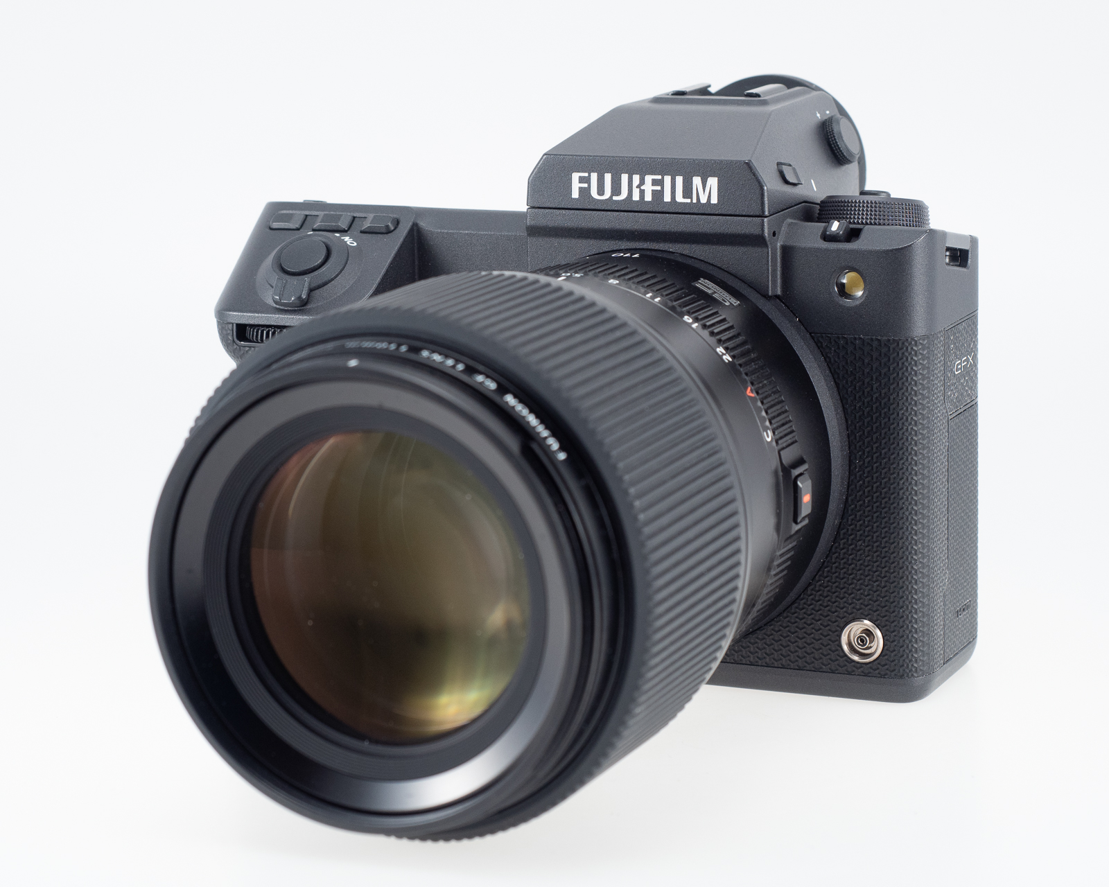

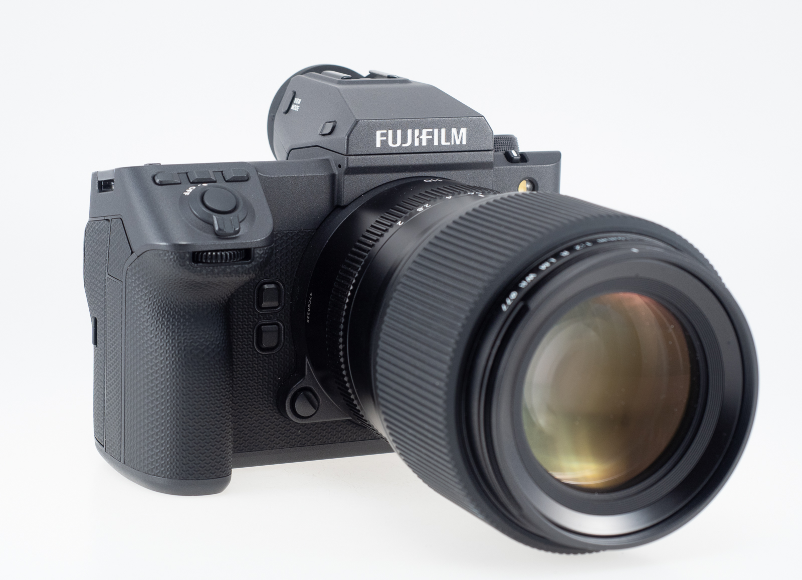

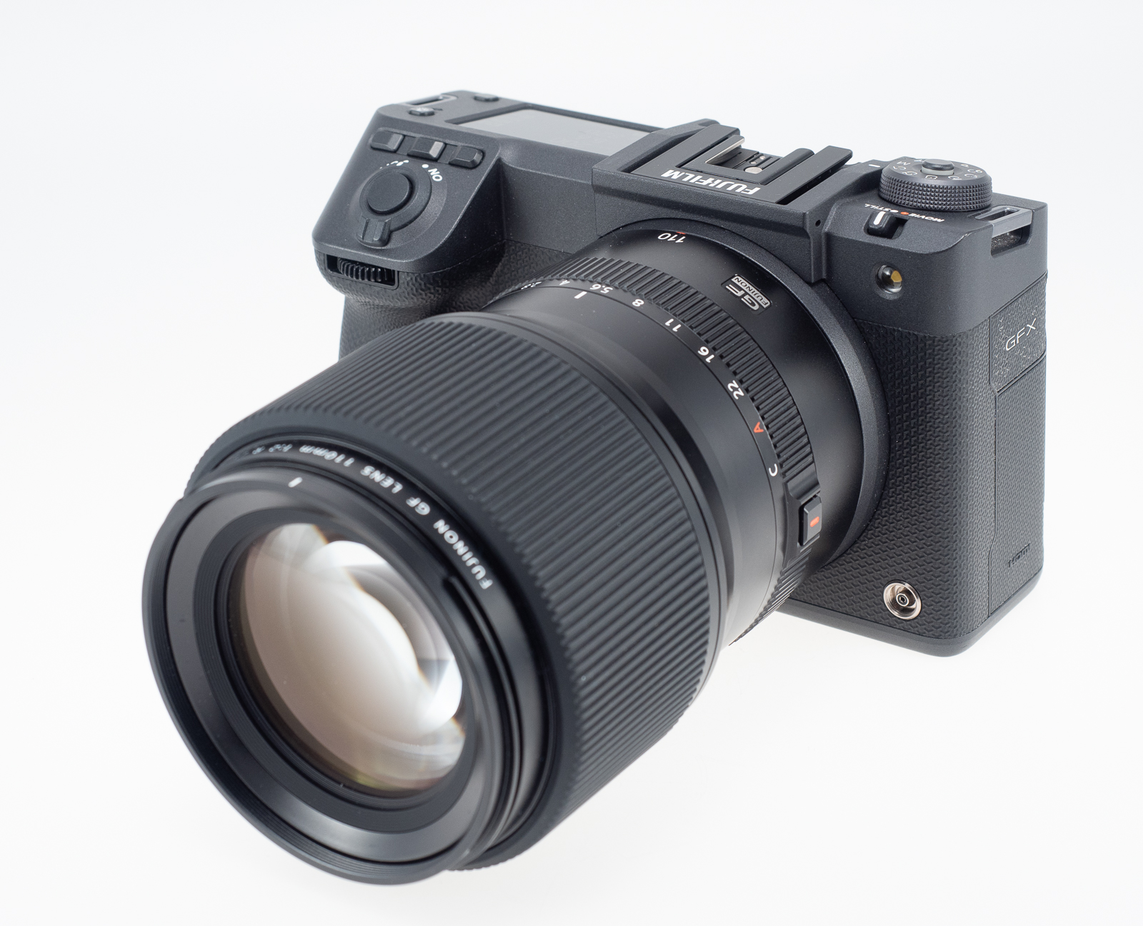

Łatwo zauważyć, że GFX100 II różni się istotnie pod względem wizualnym od poprzednika, nawet gdy pominiemy kwestię zintegrowanego uchwytu do zdjęć pionowych w GFX100. Aparat został zaprojektowany od nowa i już na pierwszy rzut oka prezentuje się na wskroś nowocześnie. Uwagę zwraca również wizjer elektroniczny o wysokiej rozdzielczości i powiększeniu, a dzięki opcji odłączenia go od korpusu, możemy wpiąć opcjonalny adapter kątowy.
