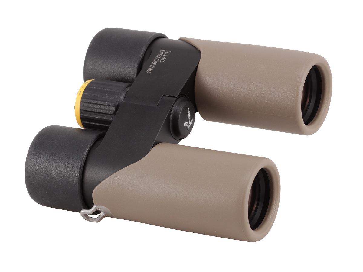

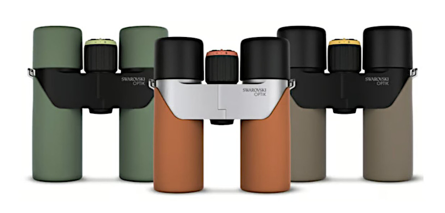

W marcu 2026 roku austriacka firma Swarovski Optik zaprezentowała trzecią odsłonę swoich małych lornetek z serii CL Companion. Tradycyjnie już zobaczyliśmy tutaj dwa dachowopryzmatyczne modele o parametrach 8x30 i 10x30.

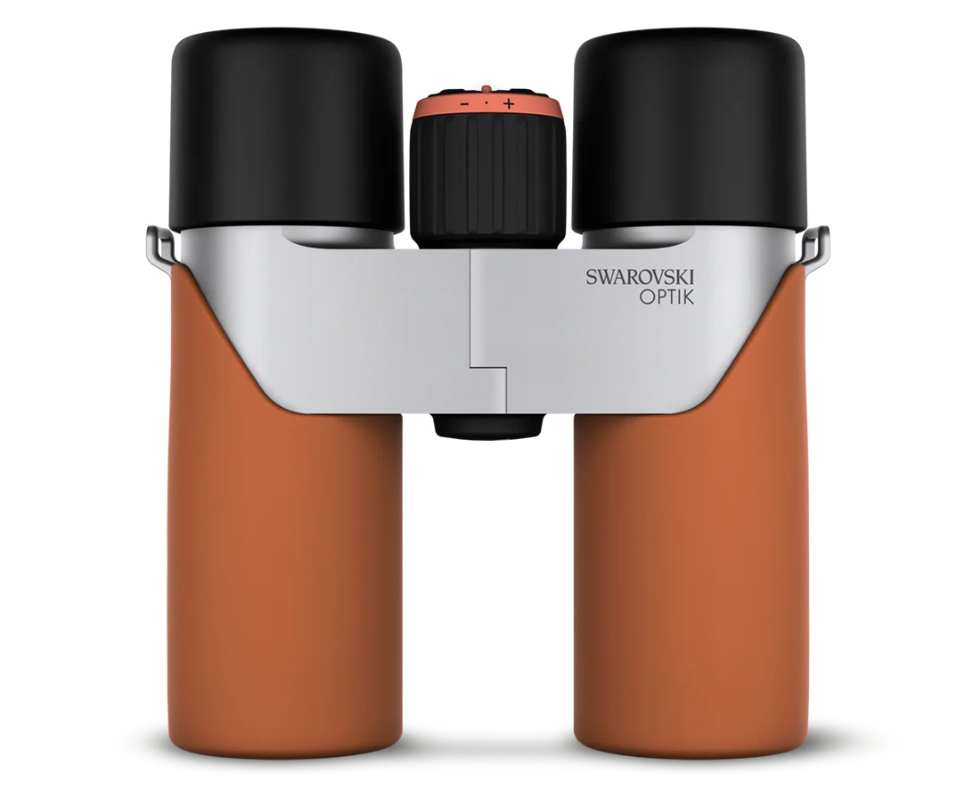

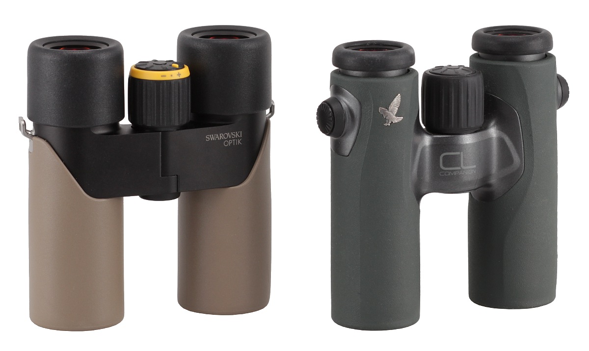

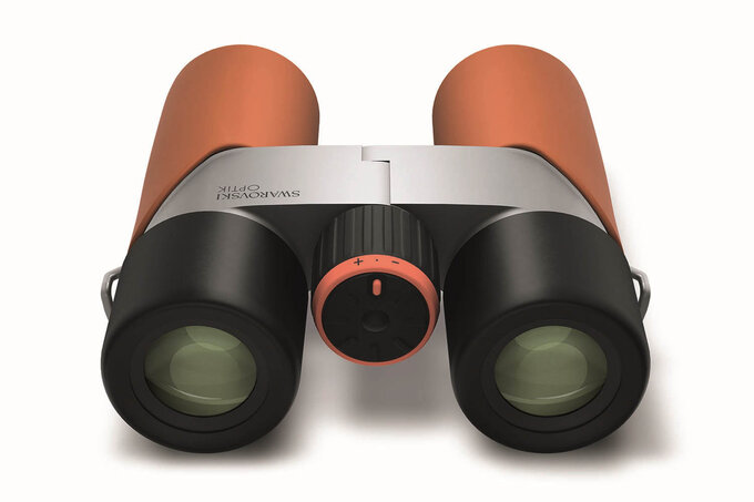

To, co od razu zwraca uwagę, to wygląd nowych modeli. Swarovski zdecydował się na bardzo odważny ruch i odejście od swoich klasycznych, bardzo gustownych, lecz dość stonowanych projektów, które były obecne w poprzednich edycjach. Jakby tego było mało, dostaliśmy tutaj aż trzy wersje kolorystyczne (Desert Orange, Mountain Green i Safari Brown) z wyraźnymi jaskrawymi wstawkami.
W serii CL Companion mamy ciągły progres, jeśli chodzi o pole widzenia i odstęp źrenicy. W przypadku modelu 8x30 pole widzenia rosło od 7.1 stopnia w pierwszej generacji, poprzez 7.6 stopnia w drugiej, aż do 8 stopni w trzeciej. Odstęp źrenicy zwiększył się zaś od 15 do 19 mm. Niestety najnowsza premiera jest największa i najcięższa - w porównaniu do drugiej generacji waga wzrosła z 490 do 550 gramów, a więc o ponad 12%. Zestawienie podstawowych parametrów omawianych przed chwilą generacji tej serii prezentuje niniejsza tabela

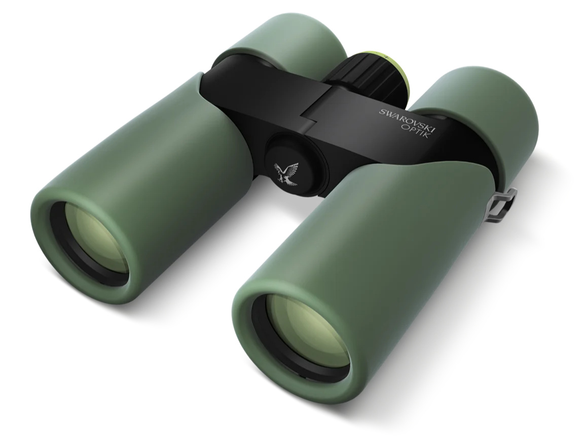

Obudowa lornetki jest wodoodporna do 4 metrów, wypełniona azotem i pozwala na pracę w zakresie temperatur od -25 do +55 °C. Producent udziela tutaj 10-letniej gwarancji.

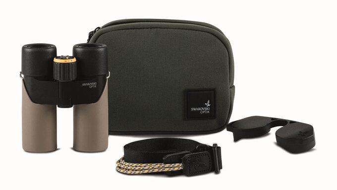

Kupujący dostaje w zestawie gustowny futerał, pasek na szyję oraz łączony dekielek na okulary. Nie mamy za to osłon na obiektywy. Tutaj i tak jednak odnotowujemy postęp w stosunku do poprzedniej serii, bo w niej Swarovski pierwotnie kazał sobie dopłacać grube kilkaset złotych za futerał.

  • Lornetka Swarovski CL Companion 8x30 (2026)

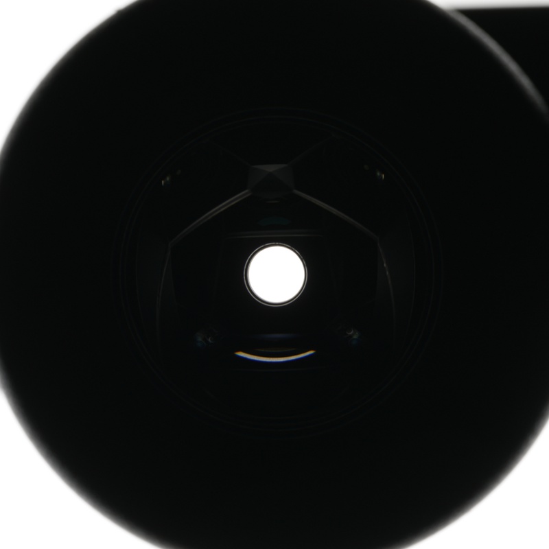

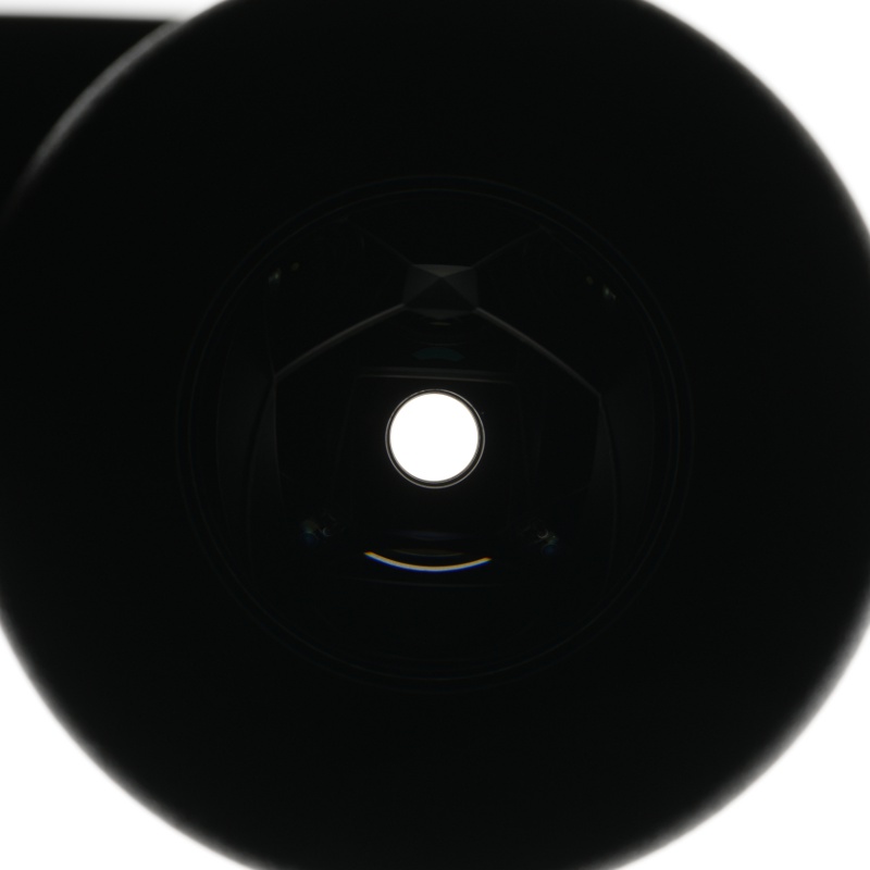

Wewnętrzne odblaski
Lewy: Prawy:
Swarovski CL Companion 8x30 (2026) - Wewnętrzne odblaski - Lewy Swarovski CL Companion 8x30 (2026) - Wewnętrzne odblaski - Prawy
Okolice źrenic ciemne, bez wyraźnych rozświetleń i jasnych obszarów. Jedyne co się daje zauważyć, to mały łuk pod źrenicą. Zauważalny spadek kontrastu przy pracy pod ostre światło.

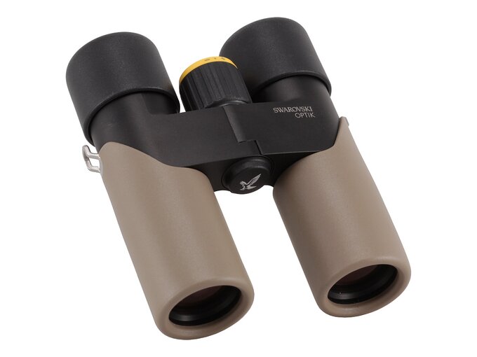

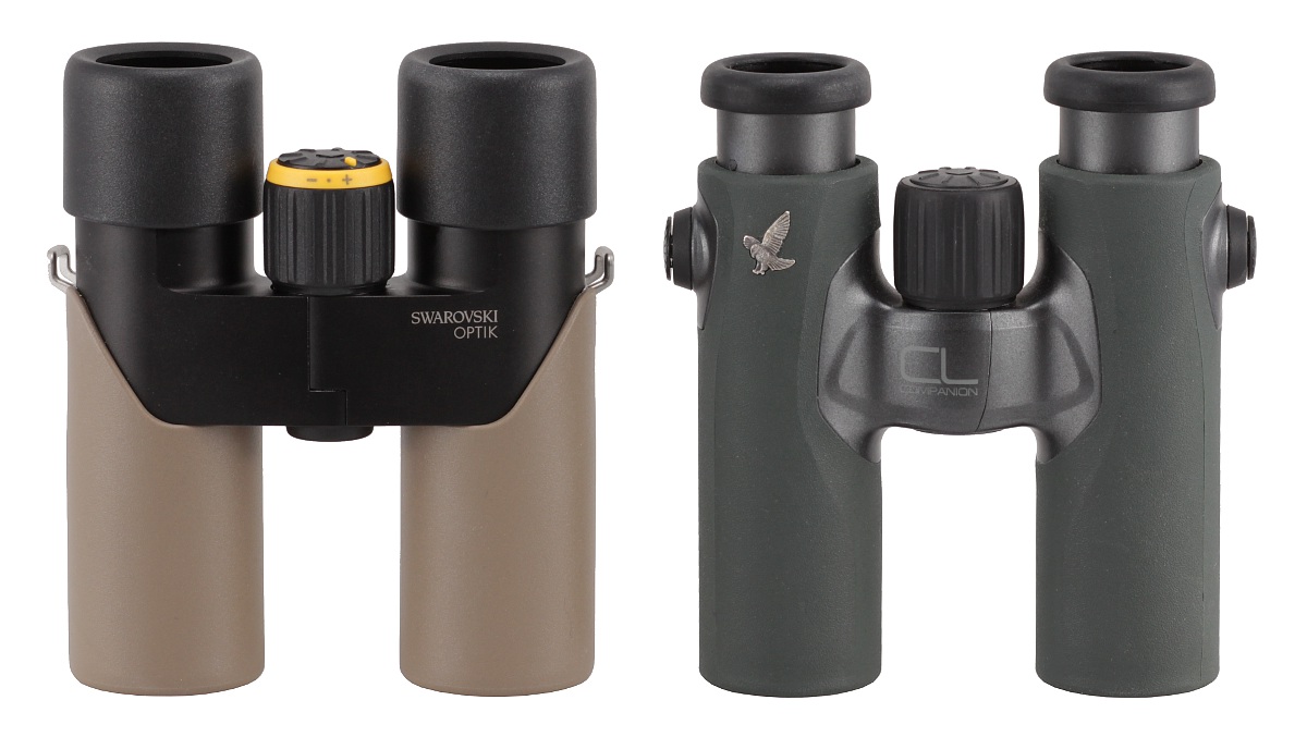

Obudowa Jeśli chodzi o wagę, to nowy model, wg specyfikacji jest 60 gramów cięższy od poprzednika. W rzeczywistości różnica jest jeszcze większa i wynosi 80 gramów, bo prawdziwa waga poprzedniej wersji to 478 gramów, a nowej to 558 gramów. Obudowa dość spora jak na klasę 30 mm - sprawia wrażenie masywniejszej, niż jest w rzeczywistości. Jednak dobrze leży w ręku i przy oku, choć u poprzednika były wygodne wgłębienia na kciuki, których tutaj zabrakło. Matowa guma na obiciu, która nie jest śliska i bardzo dobrze przylega do rąk. Gumowane muszle okularowe o płynnej regulacji, które mają sporą średnicę wynoszącą aż 43 mm (u poprzednika było to 37 mm). Nic nigdzie nie odstaje ani nie odchodzi. Wykonana w Austrii. 8 / 8.0 pkt
Ogniskowanie Normalnej wielkości śruba centralna, która chodzi równo i z lekkim, ale wciąż akceptowalnym oporem. Pełen obrót o kąt około 550 stopni. Ogniskowanie indywidualne uzyskuje się przez przyciśnięcie środka śruby. Nic nie rusza się na zewnątrz. Brak jakichkolwiek zastrzeżeń. 5 / 5.0 pkt

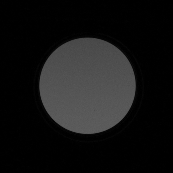

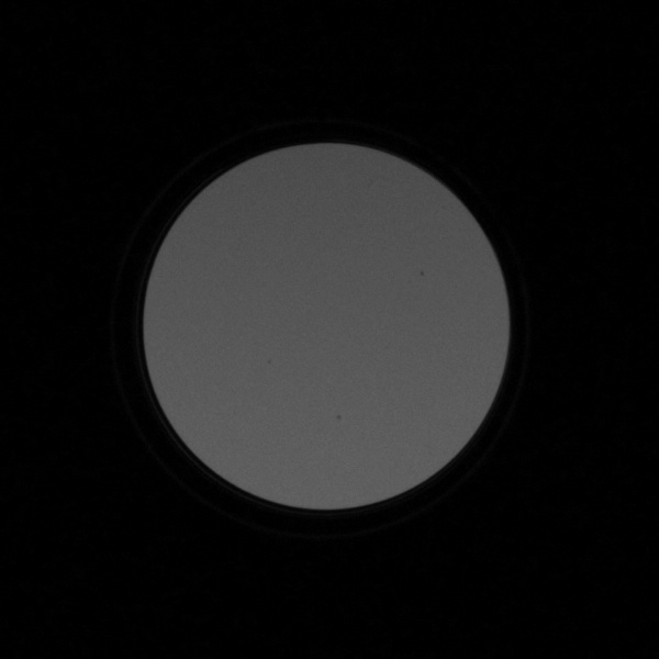

Winietowanie centralne
Lewy: Prawy:
Swarovski CL Companion 8x30 (2026) - Winietowanie centralne - Lewy Swarovski CL Companion 8x30 (2026) - Winietowanie centralne - Prawy
OL: 0.55%, OP: 0.43%.
7 / 8.0 pkt

Jak już zauważyliśmy na wstępie tego materiału, progres pomiędzy wersją pierwsza a drugą modeli CL Companion 8x30 był ewidentny. Powiększono pole widzenia i odstęp źrenicy, a jednocześnie zmniejszono wagę. Przejście z generacji drugiej do trzeciej dało już mniejszy podstęp. Ponownie zwiększono pole widzenia i odstęp źrenicy, ale odbyło się to kosztem powiększenia wagi o 60 gramów i rozmiarów. Szkoda też, że producent nie zdecydował się popracować trochę nad minimalnym dystansem ustawiania ostrości, który pozostał w specyfikacji na poziomie 3 metrów, a w rzeczywistości wynosi 2.7 metra. To bardzo przeciętny wynik zauważalnie odstający od konkurencji klasy 8x30/8x32.
Wzrost wagi w stosunku do poprzednika jest rzeczą obiektywną i trudno nad tym mocniej dyskutować. Jeśli chodzi zaś o rozmiary, to tutaj mogą jednak dochodzić do głosu subiektywne odczucia. Wynika to ze zmiany wyglądu muszli okularowych. W nowym modelu nachodzą one na tubusy lornetki i bardzo go optycznie powiększają. U poprzednika tubusy muszli były mniejsze od tubusów lornetki i wysuwały się z nich, przez co instrument wyglądał zgrabniej i bardziej filigranowo.

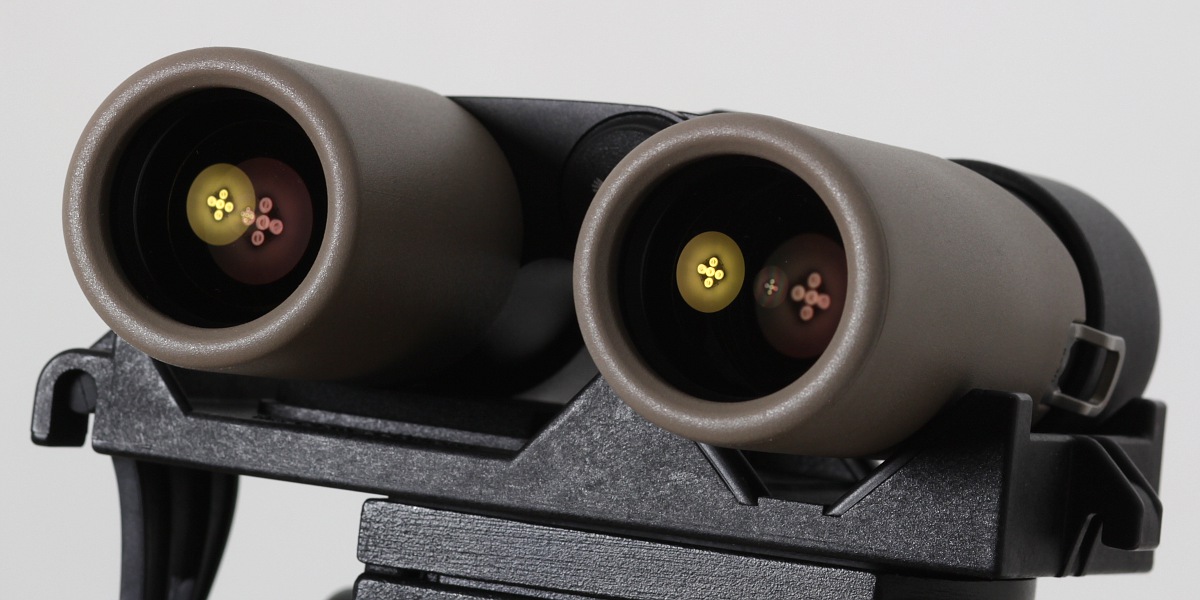

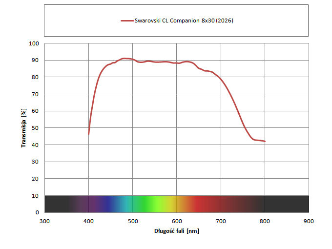

Firma Swarovski Optik słynie z jakości swoich powłok antyodbiciowych, które w niektórych miejscach potrafią mieć nawet 120 warstw i niwelować stratę światła na jednej granicy powietrze-szkło do tylko 0.2%. W efekcie producent deklaruje, że całkowita transmisja nowego Companiona ma sięgać 90%.
Gdy spojrzymy na zewnętrzne soczewki, zobaczymy, że powłoki faktycznie wyglądają świetnie. Widzimy tam bardzo zgaszone, kolorowe odbicia o niskiej intensywności sugerujące, że znaczna większość światła wchodzi do lornetki, a odbija się tylko jego nieznaczny ułamek.
Wykres transmisji wyraźnie pokazuje, że producent w swojej specyfikacji nie skłamał. Transmisja na poziomie 90% lub większym jest notowana w przedziale od 470 do 505 nanometrów, a maksymalny wynik sięga 91.1%.
Jednocześnie zachowanie w najkrótszych długościach fal jest trochę inne od tego, do czego przyzwyczaił nas Swarovski. Nie ma tutaj tak ekstremalnie wysokich wyników w barwie niebieskiej i fiolecie, przez co uzyskiwany obraz nie ma chłodnego, niebieskiego odcienia, lecz jest cieplejszy, trochę bardziej żółty. Moim zdaniem jest więc ciut bardziej naturalny i ta zmiana akurat przypadła mi do gustu.

Drugą bolączką jest praca pod ostre światło. To bardzo trudna kategoria dla małych lornetek o krótkich tubusach, bo tam nie ma zbyt dużo miejsca na wstawianie dodatkowych przysłon i karbowań. Niestety w tej kategorii lornetki Swarovskiego nigdy nie były orłami i CL Companion nie jest tutaj wyjątkiem. Pojedynek z Zeissem SFL przegrywa tutaj bardzo wyraźnie.

Na zakończenie możemy jeszcze podyskutować o odważnej kolorystyce i designie nowych modeli. Mamy tutaj wyraźne odejście od w większości zielonych i stonowanych, lecz bardzo gustownych projektów poprzedników oraz linii EL i NL Pure. Choć osobiście jestem zwolennikiem klasyki, rozumiem decyzję firmy Swarovski Optik. Premierą nowych, kolorowych Companionów poszerza on swoją ofertę i ma nadzieję, że jednocześnie poszerzy bazę swoich odbiorców o klientów młodszych o mniej konserwatywnym podejściu niż taki stary piernik jak ja. Trzymam za to kciuki, bo im więcej młodych ludzi zetknie się z dobrą optyką, tym lepiej.
