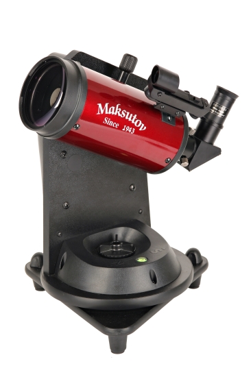

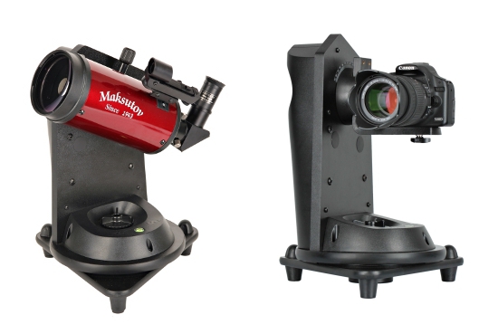

Sky-Watcher Virtuoso to nowatorskie urządzenie o szerokich możliwościach, które łączy w sobie cechy wygodnego, przenośnego teleskopu dla początkujących miłośników astronomii, a także bogatego w funkcje statywu fotograficznego, pozwalającego na wykonywanie między innymi zdjęć poklatkowych (tzw. sekwencji timelapse), czy panoram.

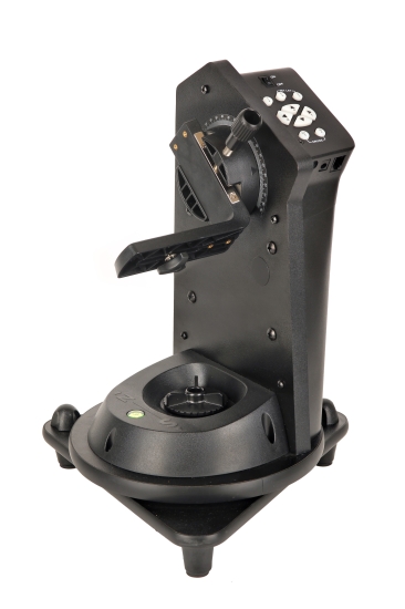

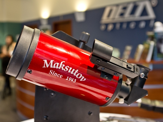

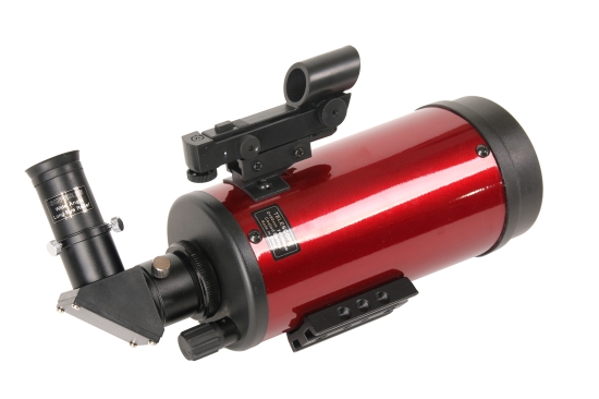

Sky-Watcher Virtuoso składa się dużego zautomatyzowanego montażu (głowicy) oraz niewielkiego teleskopu systemu Maksutow-Cassegrain, o średnicy 90 mm i ogniskowej 1250 mm. Jest to instrument wystarczający do prostych obserwacji astronomicznych. W zestawie znajdują się 2 okulary o ogniskowych 25 mm i 10 mm, dające powiększenia 50x i 125x. Takie powiększenia pozwolą między innymi na obserwacje Księżyca, planet Układu Słonecznego czy jaśniejszych gromad gwiazdowych. Teleskop umożliwi dostrzeżenie detali takich jak na przykład pasy równikowe na Jowiszu, fazy Wenus, pierścienie Saturna czy czapy polarne Marsa. Teleskop można rozbudować również o kolejne okulary i filtry, rozszerzając w ten sposób jego możliwości.

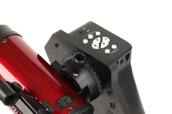

Największą zaletą teleskopu Virtuoso jest jego zautomatyzowany montaż, umożliwiający śledzenie obiektów astronomicznych. Składa się na niego zaawansowany system precyzyjnych silników krokowych oraz podwójnych enkoderów osi, opatentowany przez firmę Sky-Watcher. Virtuoso daje również możliwość współpracy z pilotami SynScan AZ, znanymi z dużych teleskopów Dobsona. Po podłączeniu go, użytkownik ma dostęp do bazy danych kilkudziesięciu tysięcy obiektów astronomicznych, które może samodzielnie znaleźć i obserwować za pomocą teleskopu.
Virtuoso mimo wielu funkcji i systemu prowadzenia jest łatwy w obsłudze. Po wypoziomowaniu teleskopu i wprowadzeniu współrzędnych geograficznych do systemu, teleskop automatycznie będzie śledził wybrane przez nas obiekty astronomiczne. Zaletą Virtuoso są również jego małe wymiary, które pozwolą ustawić go nawet na niewielkim stole. Zwarta i niewielka konstrukcja o stosunkowo niedużej wadze (montaż razem z teleskopem to nieco ponad 5 kg) sprawia, że Virtuoso nie sprawi większych problemów przy przenoszeniu. Na dużą mobilność urządzenia ma również wpływ możliwość jego zasilania zwykłymi bateriami AA.

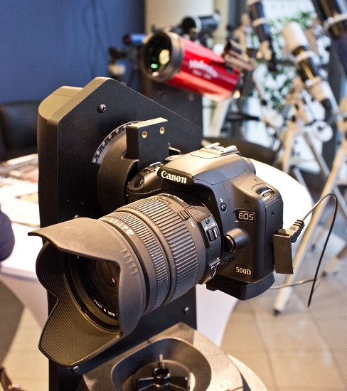

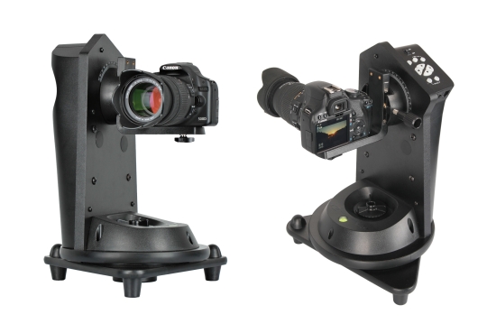

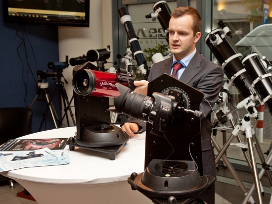

Jak już wspomnieliśmy, Virtuoso to nie tylko teleskop astronomiczny, ale również urządzenie dla fotografów. W zestawie znajduje się specjalne mocowanie pod aparat fotograficzny, które umożliwi wykorzystanie montażu w roli przenośnego, zautomatyzowanego statywu.
Virtuoso dzięki możliwości płynnego i powolnego obrotu pomiędzy sześcioma zaprogramowanymi punktami pozwoli na tworzenie ciekawych sekwencji timelapse. Obrót może odbywać się z różnymi prędkościami przy czym największa to 2.5 stopnia na sekundę, a przy prędkości najmniejszej, głowica wykonuje pełny obrót w czasie jednej doby. Płynne prowadzenie można także wykorzystać do nagrywania zwykłych ujęć wideo.
Virtuoso sprawdza się także w fotografowaniu panoramy, i to zarówno klasycznie, poprzez obrót w poziomie, jak i w równoległych pasach. Procedura przygotowania montażu do panoramowania sprowadza się do określenia pola widzenia obiektywu i do ustalenia limitów obrotu w poziomie i w pionie. Przy odpowiednim ustawieniu limitów możliwe jest wykonanie pełnej panoramy sferycznej – montaż sfotografuje całe swoje otoczenie.
Kolejna funkcja to cykliczne fotografowanie zaprogramowanych obiektów. Montaż jest w stanie precyzyjnie zapamiętać 6 różnych położeń. Wystarczy skierować aparat w stronę obiektu, nacisnąć kombinację przycisków, a pozycja obiektu zostanie zapamiętana. Uruchomienie procedury cyklicznego fotografowania powoduje, że aparat jest przesuwany między kolejnymi położeniami i w momencie osiągnięcia określonej pozycji zatrzymuje się na chwilę, a dołączony kabel wyzwala migawkę aparatu. Sekwencja powtarzana jest do momentu przerwania odpowiednią kombinacją klawiszy. Dzięki takiemu rozwiązaniu możemy cyklicznie fotografować kilka wybranych obiektów.
Montaż wyposażony jest w kabel spustowy z końcówką minijack 2.5mm. Kabel jest kompatybilny ze wszystkimi aparatami Canon z trzy- i czterocyfrowych serii.

pytam się bo się nie znam: w artykule zaprezentowano tzw.montaż (wygląda to jak zaawansowana głowica) ale żeby to jakoś ustawić trzeba mieć chyba jakiś statyw o którym nic nie piszą.Pytanie czy to pasuje do każdego statywu?
Tak. Możesz to postawić na statywie foto. Poza tym głowica ma własne malutkie nóżki więc może stać (robić zdjęcia) na stole, murku czy podłodze.

A czy SkyWatcher podaje jaka jest nośność tego montażu? - czy można na nim powiesić Maka np 127mm (5")
...no własnie, jaki udźwig?
Około 2.5 kg.

No przecież jest wyraźnie w tekście napisane, że śledzi ruch gwiazd. Tyle, że to montaż azymutalny, więc astrofoto na długich czasach odpada, bo jest rotacja pola.
Można to próbować obejść. Trzeba układ ustawić na głowicy foto ze skalą, nachylić oś pod kątem 52 stopni przez co będzie ona celować w biegun niebieski, a montażowi powiedzieć, że znajduje się na biegunie. Myślę, że w takiej konfiguracji na krótszych ogniskowych (do 100 mm) da się robić kilkuminutowe ekspozycje.
Arku a czy daje możliwość prowadzenia w trybie equatorialnym? GoTo tylko z dodatkowym pilotem i pytanie czy tylko z nim nie będzie opcji EQ no a cena z pilotem już robi się w okolicy innych urządzeń do śledzenia nieba.
Nie rozumiem pytania. To klasyczny montaż azymutalny z prowadzeniem. Opcjonalny pilot z GoTo też pasuje tylko z montaży azymutalnych.
Odnoszę się do tego, otóż jeżeli nie można przestawić prowadzenia z trybu alt-az do eq to opisana wyżej procedura nie zadziała bo montaż nadal będzie działał w trybie alt-az.
Producent chyba nie przewidział pracy jako montażu paralaktycznego, co nie znaczy, że z osi azymutu nie da się zrobić osi godzinnej a z osi wysokości zrobić oś deklinacji.... Polak potrafi!

a niby skąd montaż bez GoTo ma wiedzieć jak dobrać prędkość prowadzenia w trybie alt-az (a ta przecież zależna jest od umiejscowienia obiektu na niebie) ?. Stąd moje pytanie. Szukam od rana instrukcji do tegoż bo mnie to ciekawi.
Na biegunie nie jest. Montaż ma zrobić w jednej osi jeden obrót na 24 godziny.

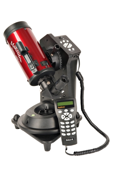

Czy ktoś wie jak wygląda obsługa bez pilota SynScan AZ - jak wygląda wtedy np. "wprowadzenie współrzędnych geograficznych do systemu" - przez podłączenie do laptopa?
Zna ktoś cenę SynScan AZ?

Odwracając trochę sprawę. Każdy dobry, zautomatyzowany montaż alt-az, na biegunie powinien włączać tylko oś obrotu w azymucie, bo na biegunie gwiazdy poruszają się równolegle do horyzontu (dokładnie po jednym kole wielkim i wielu kołach małych). Jeśli włączy drugą oś, to zrobi ruch prostopadły do ruchu gwiazdy i ją zgubi.
Urządzenie ma prawo działać tak jak pisze Arek ale pod warunkiem, że będzie sterowane z komputera lub z dokupionego pilota. Potrzebna do tego jest wcześniejsza kalibracja na np. 2-3 gwiazdy, by pilot mógł się zorientować w obu osiach. Jeśli się mylę, niech mnie ktoś poprawi bo teoretyzuję:)
Urządzenie ustawia się na samym początku tak, że pokazuje mu się biegun. Tak więc na biegunie powinno mu się pokazać zenit.
OK. Znalazłem manual do teleskopu i info, sorki za zamieszanie. Montaż bez pilota GoTo można zaprogramować na określoną szerokość geograficzną a tym samym można z wedge (czyli czymś co go pochyli o określony kąt) używać jak montaż paralaktyczny. Procedura ta polega na ustawieniu montażu na biegun obrotu nieba (w naszym przypadku okolice Polaris) i uruchomieniu tryby astro. Bez tego tak jak pisałem wcześniej montaż nie zadziała prawidłowo nawet w trybie alt-az. Oczywiście jakość prowadzenia pewnie nie będzie imponująca ale na dobrą sprawę jest to cecha dodana extra. Po doświadczeniach z tanimi montażami alt-az Meade i Celestrona przypuszczam, że osiągalne czasy z obiektem 50mm nie przekroczą 180 sekund. Niby nie dużo ale pozwali to i tak na swobodne fotografowanie szerokich ujęć nieba czy zjawisk w stylu roje meteorów ect. (samym aparatem z obiektem ma się rozumieć).
Można nawet inaczej :)
Montaż ma możliwość ustawienia kilku punktów i ruchu między nimi z prędkością od 2.5 st/sek do jednego obrotu na dobę. Wybieramy więc prędkość raz na dobę, ustawiamy montaż normalnie pokazując mu dwa punkty na horyzoncie, potem przechylamy do kąta 52 stopnie, ustawiamy ręcznie na obiekt i odpalamy ruch. Powinien ciągnąć w azymucie z prędkością raz na dobę :)
