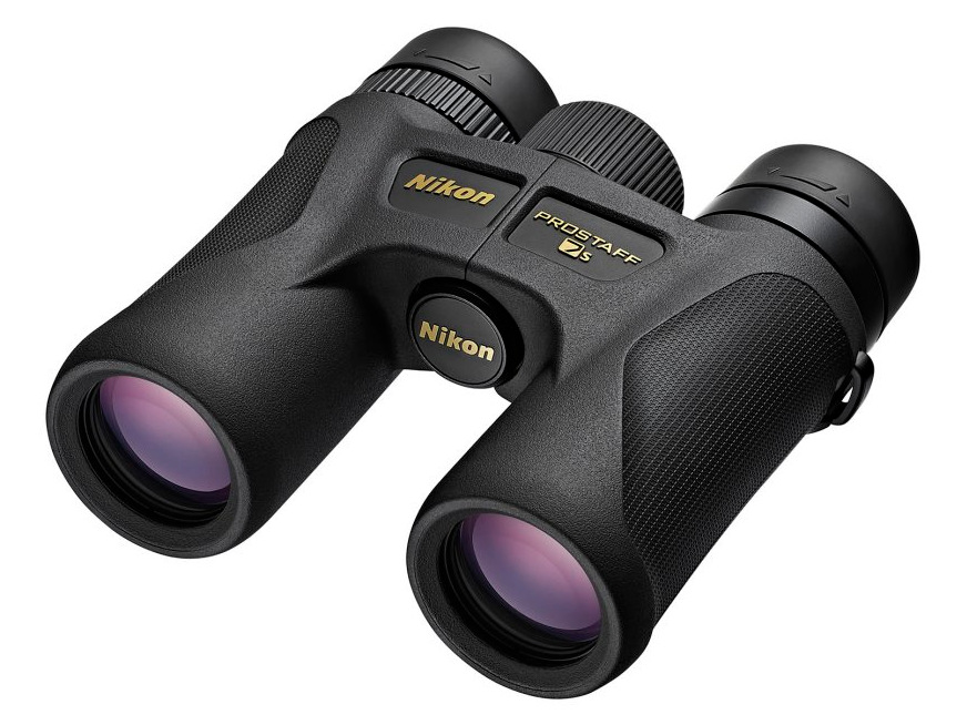

Seria lornetek Nikona o nazwie Prostaff 7s pojawiła się w roku 2014 i obejmuje ona cztery dachowopryzmatyczne (pryzmaty Schmidta-Pechana) modele o parametrach 8x30, 10x30, 8x42 i 10x42.
Według producenta lornetki mają charakteryzować się wielowarstwowymi powłokami na wszystkich granicach powietrze-szkło, komfortowym odstępem źrenicy, a także pełną wodoodpornością (na 10 minut do głębokości 1 metra). Kupujący dostaje w zestawie dekielki na obiektywy i łączony dekielek na okulary, pasek oraz etui. Lornetka objęta jest 10-letnią gwarancją.

Powiększenie Średnica obiek. Pole widzenia Typ pryzmatów Odstęp źrenicy Waga Cena
8 30 114/1000(6.5o) BaK-4/dachowe 15.4 mm 415 g 599 PLN

Obudowa Mała, zgrabna i lekka nawet jak na klasę 8x30. Dobrej jakości guma na obiciu. Przy obiektywach lekko odchodzi. Żadnych luzów i trzasków. Gumowane i regulowane muszle okularowe o 4 stopniach wysuwu. Dobrze leży przy oku i w ręku. Wyprodukowana w Chinach. 7.4 / 8.0 pkt

Podsumowanie
Zalety:
  • zgrabna, lekka i poręczna obudowa,
  • rozsądna transmisja jak na tanią dachówkę,
  • dobre odwzorowanie kolorów,
  • umiarkowany astygmatyzm,
  • niewielka koma,
  • niezauważalne pociemnienie obrazu przy brzegu pola,
  • dobra ostrość w prawie całym polu,
  • dobrej klasy pryzmaty ze szkła BaK-4,
Wady:
  • małe pole widzenia,
  • sporo odblasków przy źrenicach wyjściowych.
Rzut okiem na ostateczny wynik w naszym teście, wielkość oraz wagę Prostaffa 7s 8x30, a także na jego cenę powoduje, że nie mamy wątpliwości, iż to jedna z ciekawszych propozycji w segmencie do 1000 zł. Za niewygórowaną kwotę dostajemy instrument optyczny, który nie odnotował żadnej poważnej wpadki, a dzięki swoim małym gabarytom może stać się wiernym i udanym towarzyszem wszelkiego rodzaju wycieczek. Poniższe zdjęcie wyraźnie jednak wskazuje, że pomimo ciut mniejszych obiektywów, wciąż jest on większy od Delty One 8x32.
Vanguard Endeavor ED II 8x32, Delta Optical One 8x32 i Nikon Prostaff 7s 8x30.
Oczywiście nie ma róży bez kolców. Trudno odnieść wrażenie, że wiele dobrych wyników wynika z małego pola widzenia. Wynik 6.5 stopnia w instrumencie powiększającym 8 razy to granica "dziurki od klucza". Rozumiemy jednak, że w tej cenie i w tych gabarytach jakieś kompromisy musiały być i producent zdecydował się, że tym kompromisem będzie pole widzenia.
Nie oszczędzano za to na powłokach. Transmisja niewiele gorsza od 90% i to w szerokim zakresie widma niezbyt często zdarza się w dachówkach tego segmentu cenowego.
Najpoważniejszym konkurentem Nikona może być Vixen New Foresta HR 8x32 WP, który uzyskał trochę lepszy wynik w naszym teście. Trzeba jednak pamiętać, że Vixen jest ponad 100 zł droższy, a jednocześnie znacznie mniej poręczny niż Nikon. W segmencie 8x30/8x32 właśnie waga i gabaryty są często tym, na co mocno zwraca się uwagę. Może to być więc solidny atut Nikona, który połączony z niższą ceną, spowoduje że wiele osób wybierze właśnie Prostaffa 7s.
My w każdym razie jesteśmy bardzo pozytywnie zaskoczeni osiągami małego Nikona. Oby więcej takich instrumentów na rynku.
