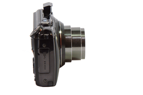

Karta pamięci i akumulator Złącza danych

Od spodu znajdziemy gwint statywowy oraz sprężynową, sztywną klapkę, pod którą znajduje się bateria oraz karta pamięci. Podobnie jak w innych kompaktach Fujifilm, klapka ta otwiera się wzdłuż dłuższego boku, czyli odwrotnie niż w większości aparatów kompaktowych. Zwróciliśmy na to uwagę poprzednio, więc zwracamy i teraz – wydaje się to lepszym rozwiązaniem, trudno bowiem o wyrwanie i całe rozwiązanie wydaje się atrakcyjniejsze. Z prawej strony standardowo zaś umieszczono klapkę skrywającą złącze USB 2.0 oraz HDMI.
