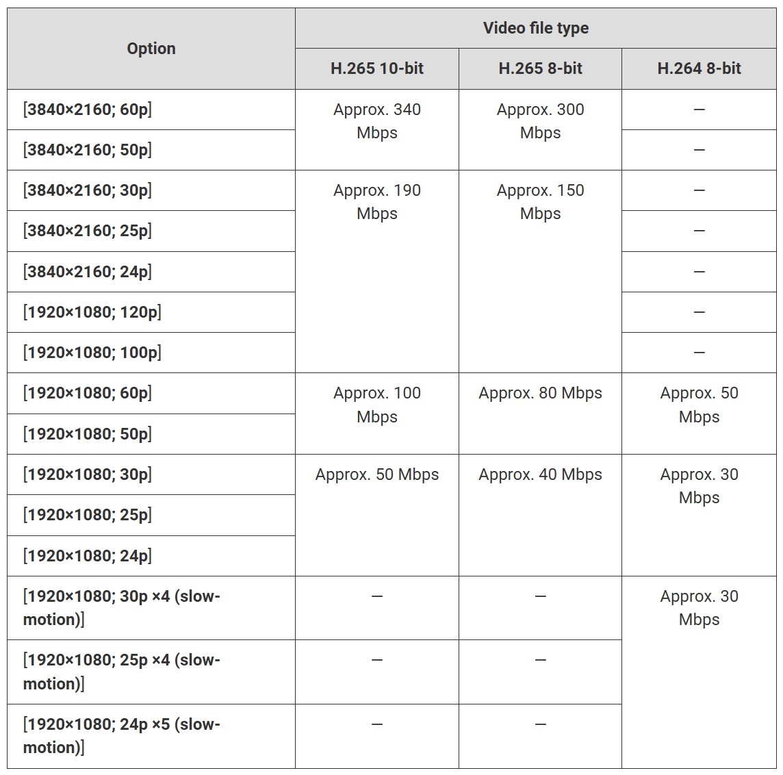

Dzięki zastosowaniu nowego procesora Expeed 7 testowany aparat oferuje nie tylko, jak to miało miejsce w modelu Z50, kodek H.264 (z próbkowaniem koloru 4:2:0 / 8-bit), ale też jego następcę — H.265 z próbkowaniem 4:2:0 / 10-bit lub 8-bit. Na pokładzie nie znajdziemy niestety znanego z modeli Z8 czy Z6 III kodeka N-RAW, ani też żadnego kodeka z próbkowaniem koloru 4:2:2. Sama obecność 10-bitowego wewnętrznego zapisu jest jednak krokiem w dobrą stronę i dorównaniem przez Nikona do obecnie obowiązujących standardów.Użytkownik nie ma niestety wpływu na przepływność strumienia danych, która jest na stałe przypisana do danego trybu nagrywania. Jej wartości dla poszczególnych rozdzielczości i klatkaży zebrano w poniższej tabeli.
Jak na kodek H.265, są to dość wysokie wartości. Zapewnią one dobrą jakość obrazu, ale mogą być zbyt duże dla użytkowników chcących np. zarejestrować kilkugodzinny wykład, gdzie ważniejsze jest uzyskanie rozsądnej objętości pliku niż topowa jakość obrazu. W tego typu sytuacjach użytkownikom pozostaje sięgnięcie po 8-bitowe pliki Full HD w H.264.

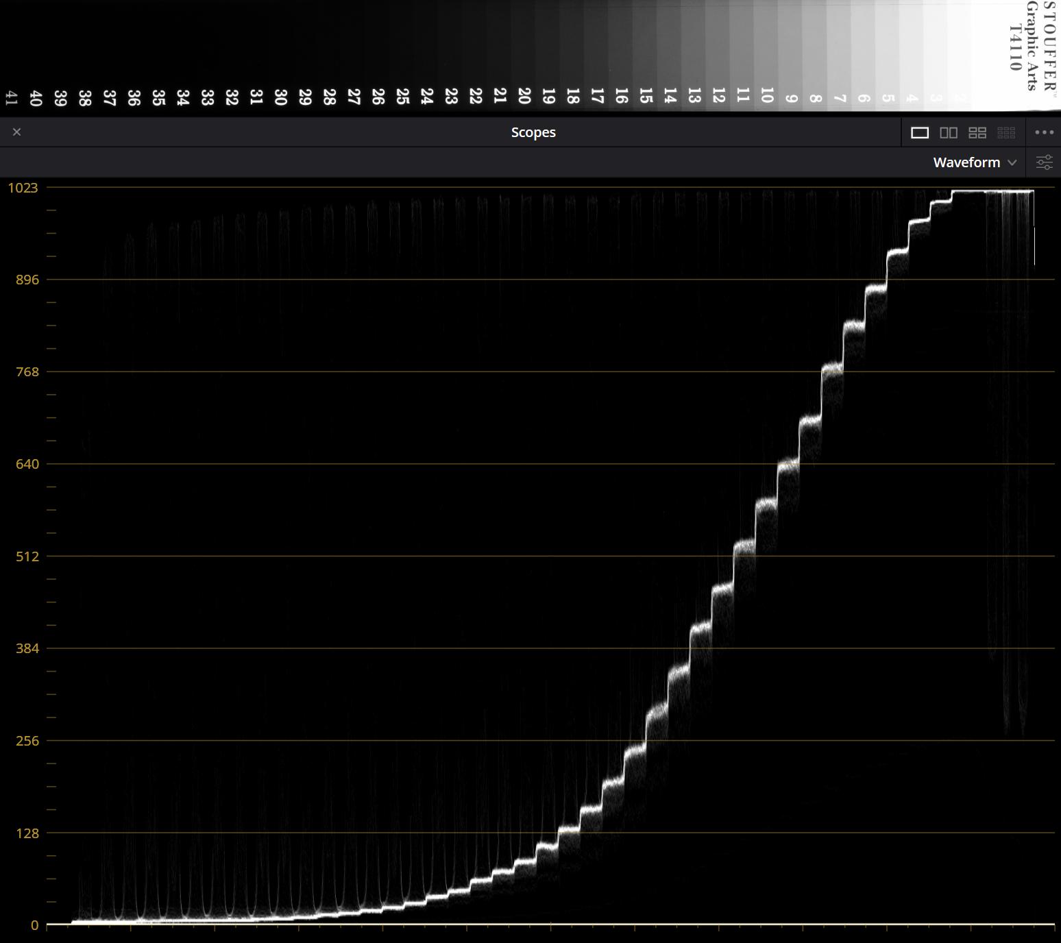

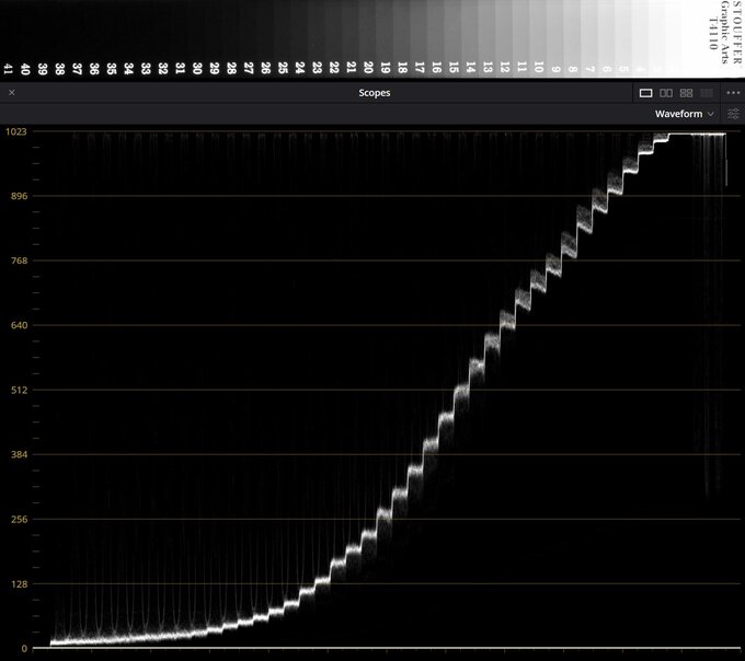

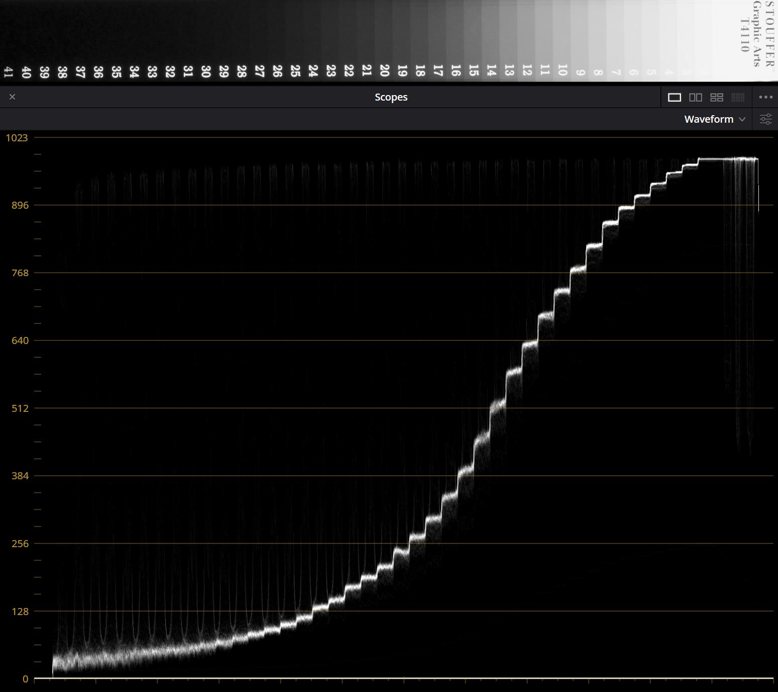

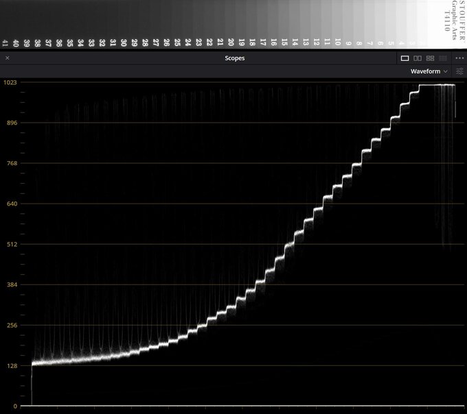

Spójrzmy teraz na liczbowe wartości opisujące zakres tonalny, otrzymane po nagraniu tablicy Stouffer T4110 na poszczególnych profilach obrazu i kombinacjach nastaw. Stopklatki z tak nagranych ujęć zostały przeanalizowane z użyciem programu Imatest, co pozwoliło uzyskać wspomniane liczbowe wartości. Ponieważ Imatest nie zawsze generuje wyniki dla wszystkich możliwych stosunków sygnału do szumu, przedstawiamy wartość dla najostrzejszego kryterium (stosunek sygnału do szumu 10:1 opisany jako „WYSOKA JAKOŚĆ”) oraz dla najniższego (wartość „Total” podawana przez Imatest, zazwyczaj nieco przekraczająca tę dla stosunku sygnału do szumu 1:1, w tabeli wartość ta została podpisana „NAJNIŻSZA JAKOŚĆ”).
Oprócz tego, w prezentującej te wyniki poniższej tabeli, załączamy także wykresy waveform monitor z programu DaVinci Resolve, prezentujące, jakie wartości przyjmują poszczególne pola tablicy zależnie od użytego profilu obrazu. Tablica była nagrywana tak, by prześwietlić pierwsze jedno lub dwa pola.
Uzyskane wyniki są nieco lepsze niż w przypadku pokrewnego modelu Zfc, choć tu akurat może za to odpowiadać po prostu fakt, że ten ostatni filmował jedynie z 8-bitową głębią koloru, podczas gdy bohater niniejszego testu oferuje kodeki 10-bitowe. W wartościach bezwzględnych są to całkiem dobre wyniki jak na korpus APS-C.
Zanim przejdziemy dalej, należy poczynić jeszcze jedną istotną obserwację. W przypadku ujęć nagranych bez aktywnej funkcji D-Lighting kolejne pola wzornika są, zgodnie z oczekiwaniami, odwzorowywane na wykresie jako w miarę płaskie „schodki”. Z kolei, gdy funkcja ta jest włączona, wspomniane „schodki” robią się ukośne, co oznacza, że są one lokalnie rozjaśniane i przyciemniane. Na tym poniekąd polega działanie aktywnej funkcji D-Lighting, trudno więc mieć do niej pretensje, że robi to co robi. Interesująca jest jednak możliwość podejrzenia tego działania z użyciem w miarę obiektywnego narzędzia, jakim jest wykres waveform monitor. Co ciekawe, efekt ten jest najsilniejszy dla jasnych szarości i staje się pomijalny im bliżej jesteśmy bieli lub czerni.
