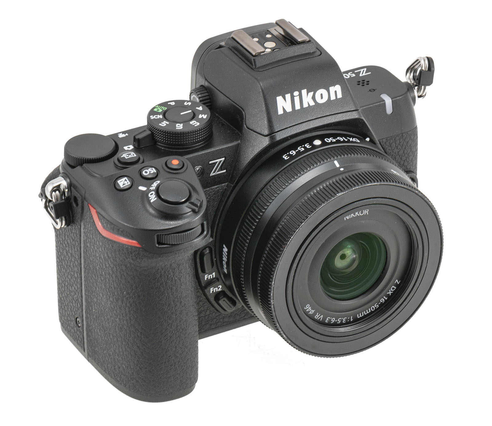

Nikon Z50 II budzi nieco mieszane uczucia. Z jednej strony dogonił konkurentów jeśli chodzi o kodeki czy profile obrazu, ma ulepszony autofokus i stabilizację, całkiem wydajną baterię i obsługę kodów czasowych z zewnętrznych źródeł. Z drugiej strony walka z konkurencją nie powinna polegać jedynie na jej gonieniu. Zwłaszcza że na przykład takie Sony ZV-E10 potrafi filmować w 4K w 50/60 kl/s bez dodatkowych cropów, więc nawet o pełnym dogonieniu nie może tu być mowy.
Trochę też chciałoby się powiedzieć, że skoro Nikon i tak już podniósł masę Z50 II o 100 g względem Z50, przez co wagowo znacznie odskoczył najbliższej konkurencji, to równie dobrze mógł dołożyć kolejną „setkę” i umieścić elektronikę testowanego aparatu w obudowie modelu Z5, co poprawiłoby długość pracy na baterii i rozwiązało problem pojedynczego gniazda na karty czy mało imponującego wizjera elektronicznego.
Nikon Z50 II to ogólnie przyzwoity sprzęt filmowy, którym spokojnie da się zrealizować wiele rodzajów nagrań. Jego problem to głównie fakt, że konkurencja zdążyła go w niektórych aspektach wyprzedzić jeszcze zanim się pojawił i jeśli Nikon chce poważnie powalczyć w segmencie APS-C, to musi przestać gonić, a zacząć samemu wyznaczać trendy, tak jak to zrobił w przypadku modelu Z6 III.
