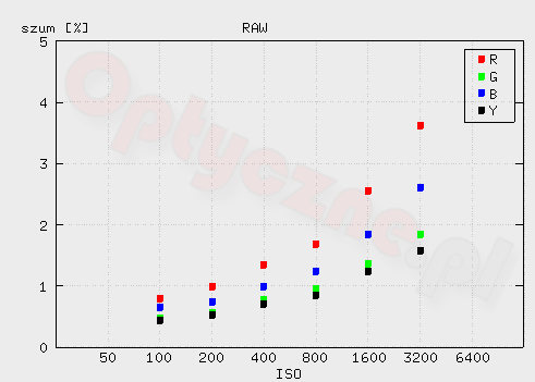

Spójrzmy teraz na wykres, pokazujący pomierzone przez nas na tablicy Kodaka Q-13 wartości szumu dla poszczególnych czułości. Wyniki pochodzą z 48-bitowych TIFF-ów wywołanych z plików zapisanych w formacie DNG.
Pentax K-m - Szumy i jakość obrazu w RAW
O ile w przypadku JPEG-ów szumy Pentaxa K-m są takie same jak K200D o tyle pliki RAW z K-m pokazują dużo mniejsze szumy niż na zdjęciach z K200D. Na powyższym wykresie również dostrzegamy załamanie przy przejściu od ISO 400 do ISO 800. Wyniki pomiarów niestety nie pokazują możliwości samej matrycy, a efekt działania programistów na danych z niej pochodzących.
