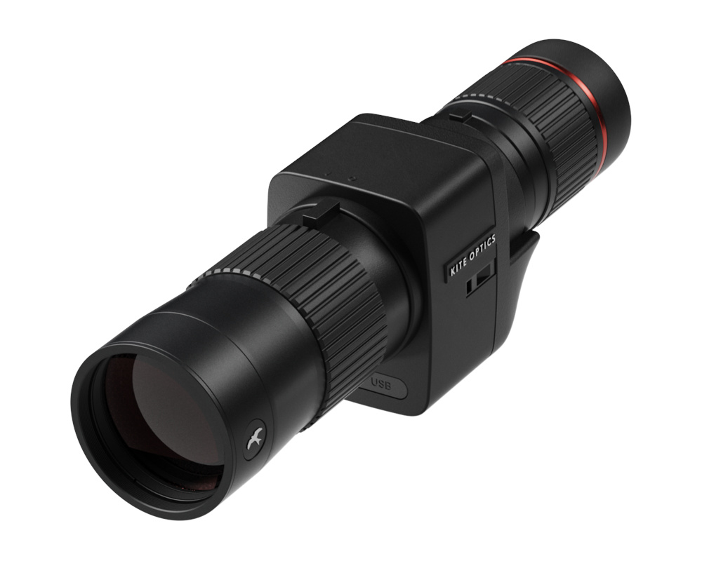

Jeśli chodzi o mniejsze lunety ze stabilizacją, to tutaj na prowadzenie wysunęła się belgijska firma Kite Optics, która w 2025 roku zaprezentowała model APC 60ED. Ten produkt nie zdobył jednak rynku szturmem, ale trudno się temu dziwić. To stosunkowo nowy producent, bez tak dużej renomy jak firmy o znacznie większej tradycji. Co więcej, jego luneta wyglądała jak rura, do której doczepiono dziwną skrzynkę. A wszystko to w cenie prawie 10 tysięcy złotych. Wiele osób uznało więc taki zakup za dość ryzykowny. Przecież mieliśmy już przypadki firm takich jak choćby Zen Ray czy Bynolyt, które też mocno rozpychały się na rynku optyki sportowej, oferowały nawet dożywotnią gwarancję, zdobyły spore grono klientów, a potem upadły i pozostawiły ich na lodzie.

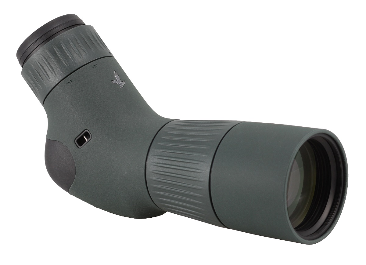

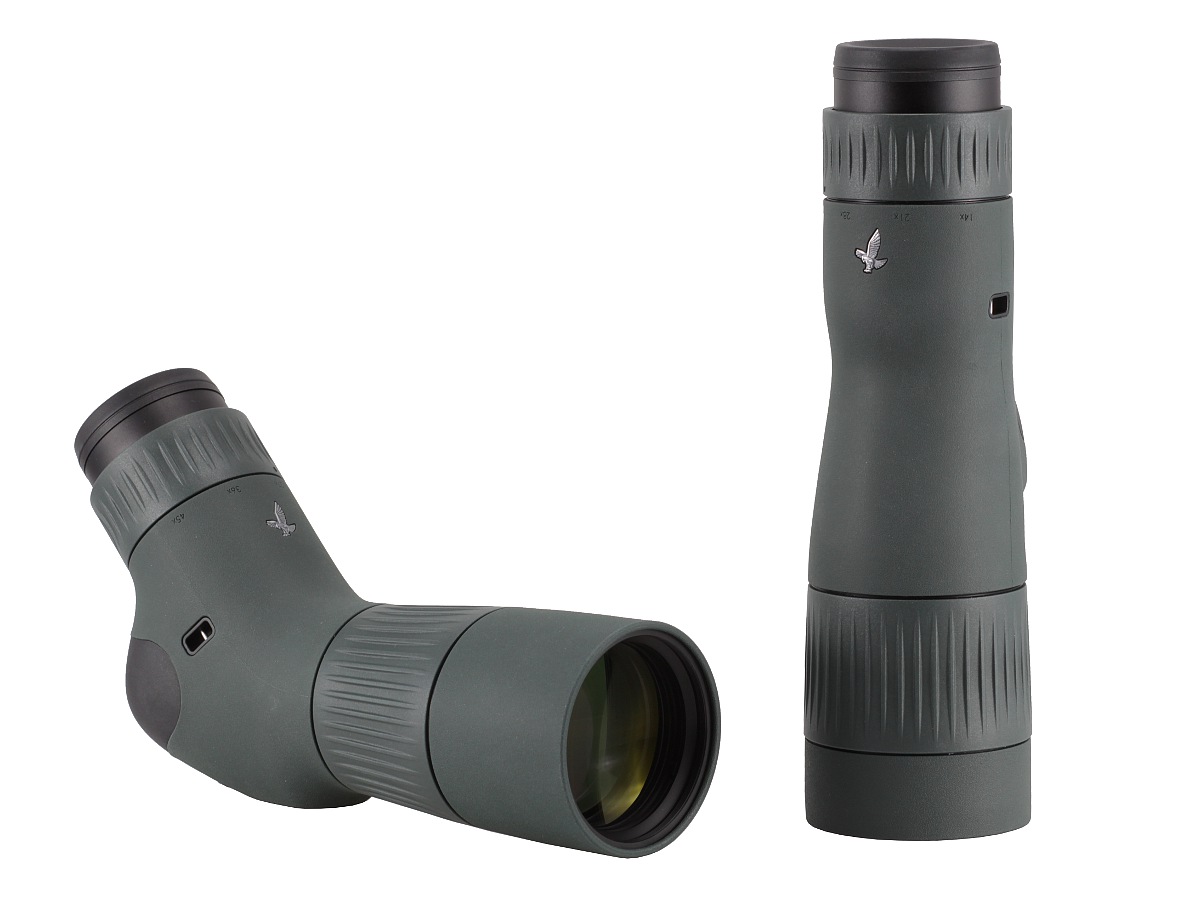

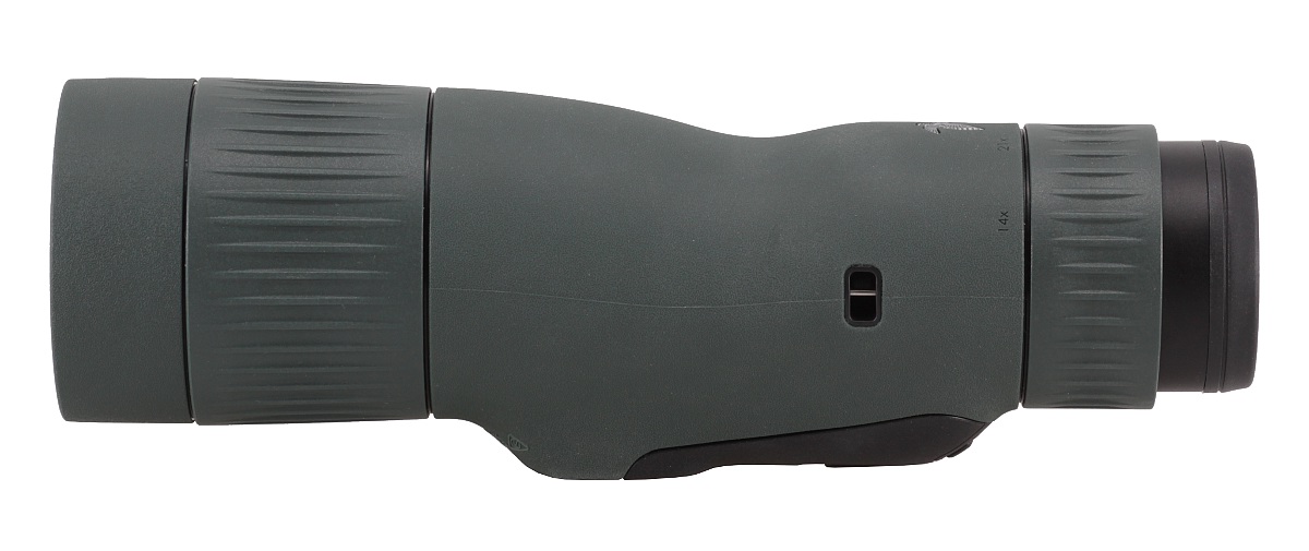

Dnia 25 listopada 2025 roku na rynku stabilizowanych lunet zameldował się austriacki Swarovski Optik. Tego dnia miała bowiem miejsce premiera dwóch modeli, a mianowicie lunety prostej Balance ST 14-35x50 oraz kątowej Balance AT 18-45x65, które zostały zaoferowane w cenach odpowiednio 16000 i 16900 złotych.
Lunety Swarovski Balance - pierwsze wrażenia - Stabilizowane lunety Swarovski Balance AT/ST

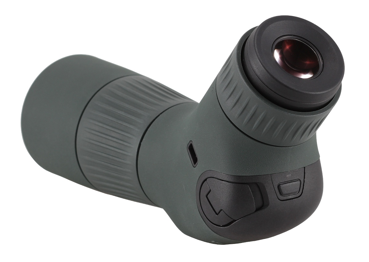

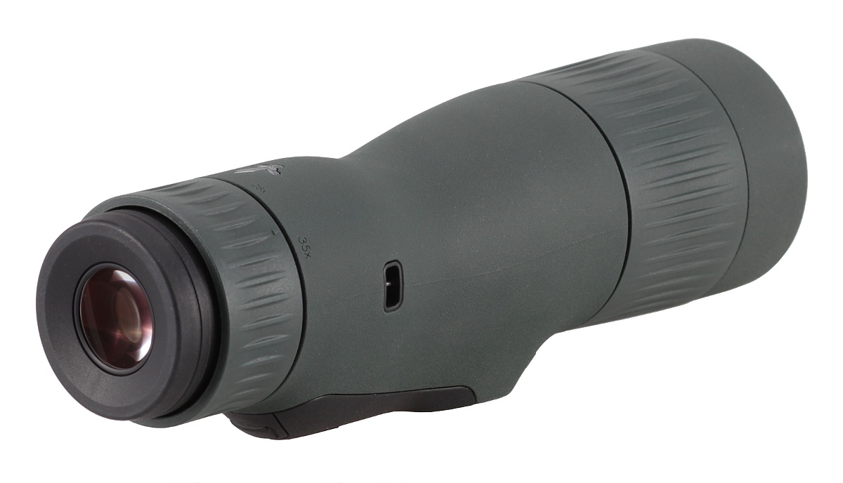

Oba modele mają ten sam parafokalny okular o krotności zooma wynoszącej 2.5 raza, wyposażony w wysuwaną muszlę okularową o płynnej regulacji. Ma on naprawdę duże rozmiary, ale m.in. dzięki temu daje imponujący zakres pól widzenia i to przy zachowaniu bardzo komfortowego odstępu źrenicy wynoszącego aż 20 mm. Owe pola zmieniają się w zakresie od 57 do 78 stopni. W efekcie model prosty daje nam zakres rzeczywistych pól widzenia od równych 4 do 2.2 stopnia, natomiast większy model kątowy od 3.16 do 1.74 stopnia. Obie lunety pozwalają ustawiać ostrość od odległości 3.4 metra.

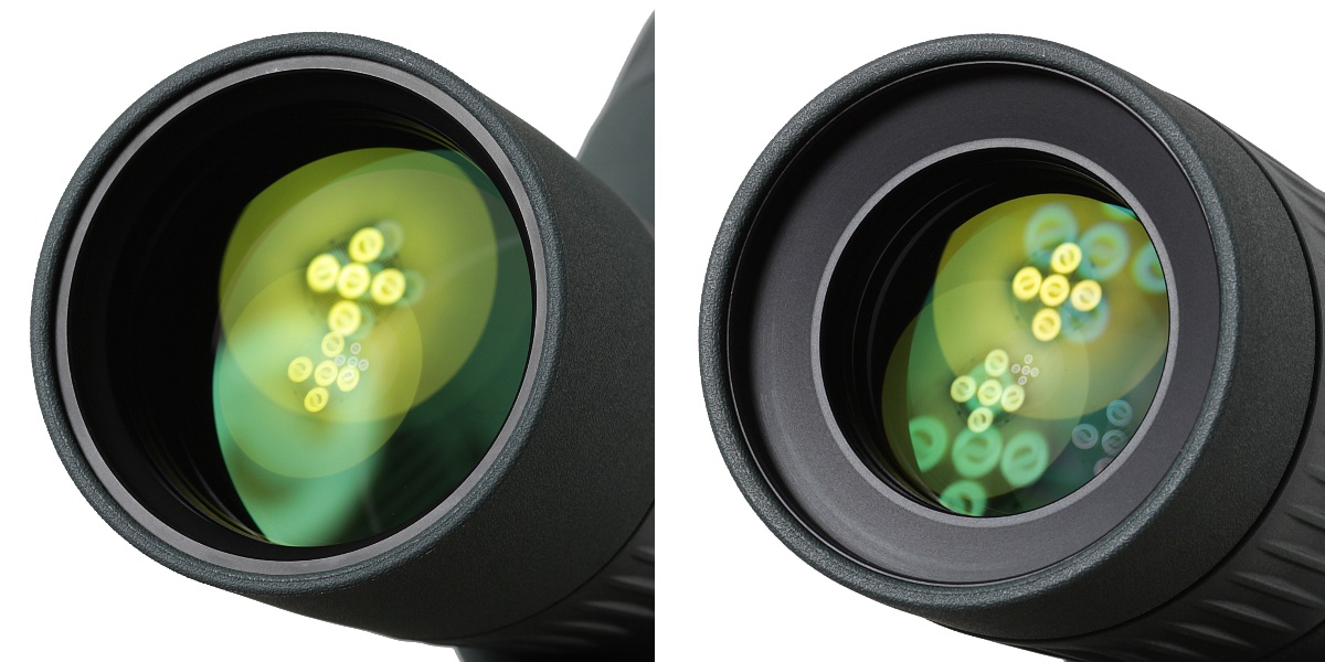

W obu przypadkach mamy do czynienia z bardzo solidnymi obudowami, które są pokryte dobrej jakości gumowanym obiciem. Pozwala to na pracę w zakresie temperatur od -20 to +50 °C. Lunety nie zostały jednak wyposażone w wysuwane odrośniki (vel osłony przeciwsłoneczne).

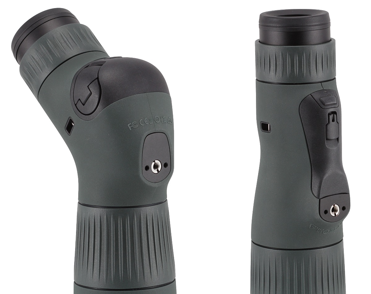

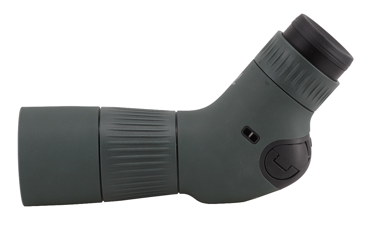

Pod spodem każdego z modeli znajdziemy mocowanie statywowe, do którego można dodatkowo przykręcić dołączoną w zestawie płytkę. Wejście na baterię w małej lunecie znajduje się na spodzie, a w większej z tyłu oraz z boku celi z pryzmatami. Zasilaniem jest tutaj dedykowany akumulator RB-S, który w typowych warunkach temperaturowych ma wystarczyć na 12 godzin pracy. Można też dokupić akumulator zapasowy - taka przyjemność kosztuje 300 złotych. Włącznik aktywujący stabilizację w obu przypadkach znajdziemy z tyłu, pod okularem. Stabilizacja samoczynnie wyłączy się po 5 minutach braku aktywności.

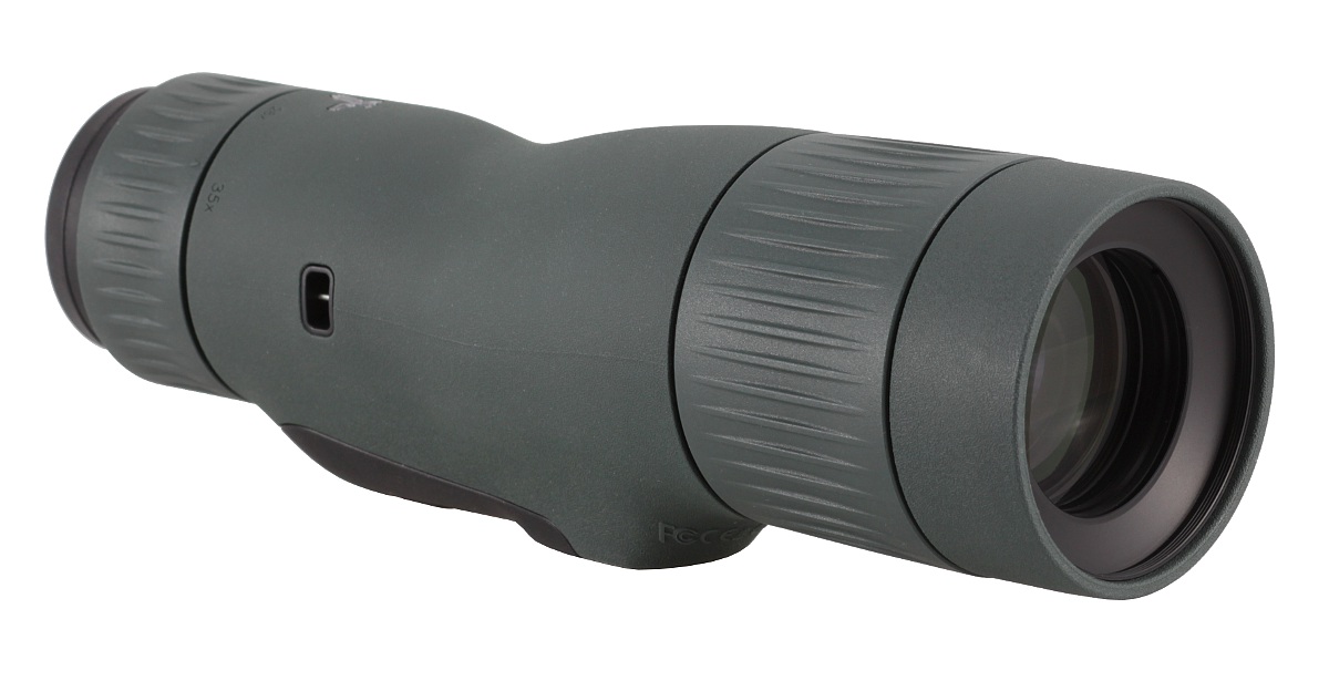

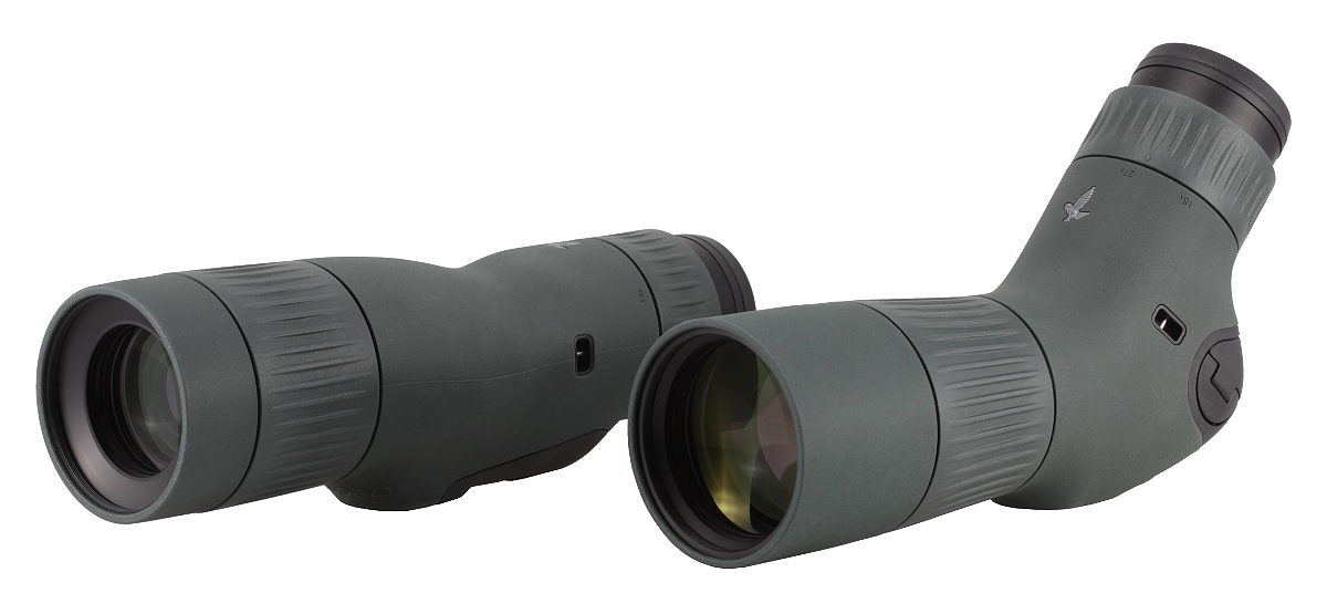

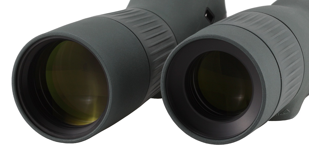

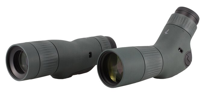

Zaskakujące jest to, jak mało omawiane lunety różnią się od siebie rozmiarami i wagą. Wynika to z faktu, że obiektyw 50-tki ma dodatkową obręcz, w efekcie zewnętrzna średnica tubusu wynosi tutaj aż 80 mm, natomiast w 65-tce jest tylko 3 mm większa. Być może tak duże rozmiary ST50 zostały narzucone przez duży rozmiar pryzmatów, w których zamontowany jest system stabilizacji. Ostateczny efekt tego jest taki, że model kątowy, który waży 1470 gramów zbiera aż 69% światła więcej, natomiast jest tylko 13% cięższy od modelu prostego, który waży 1300 gramów.
Warto jednak pamiętać, że choć mamy tutaj sporą różnicę w średnicy obiektywu i ilości zbieranego światła, inne zakresy powiększeń powodują, że jasność powierzchniowa obrazu dawana przez obie lunety jest podobna. Tutaj przewaga 65tki zmniejsza się do tylko 2%.

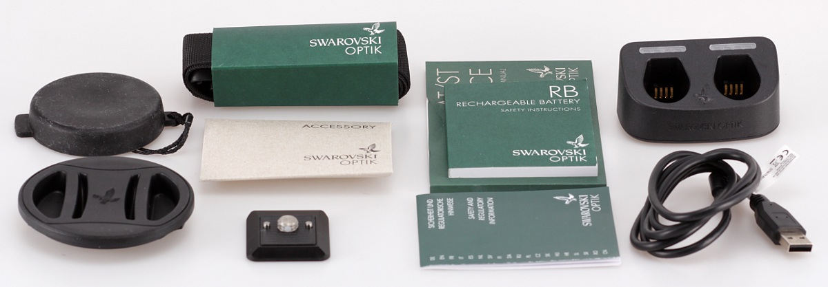

Lunety mają bogate wyposażenie standardowe. Oprócz wspominanego już akumulatora, dostaniemy ładowarkę z dwoma gniazdami i dedykowanym kablem USB, pasek, dekielki na obiektyw i okular, stopkę statywową, ściereczkę do czyszczenia optyki oraz kilka dokumentów.

Natomiast Balance ST 14-35x50 mm uważam za znacznie mniej udaną propozycję. Różnica cenowa na jej korzyść, wynosząca 900 złotych, przy tym poziomie kwotowym jest w zasadzie nieistotna. Jednocześnie zmniejszając obiektyw z 65 mm na 50 mm zyskujemy na wadze i gabarytach zaskakująco mało. Średnice tubusów obu lunet różnią się raptem o 3 mm, a różnica w wadze to tylko 170 gramów. Jednocześnie dla mnie, komfort pracy z wariantem prostym jest niższy. Trzeba go trzymać wyżej, na bardziej wyciągniętych rękach, co zmniejsza stabilność i powoduje, że szybciej się męczymy. Jeśli więc miałbym wybrać coś dla siebie, zdecydowałbym się na większy wariant, który moim zdaniem ma znacznie więcej zalet.
