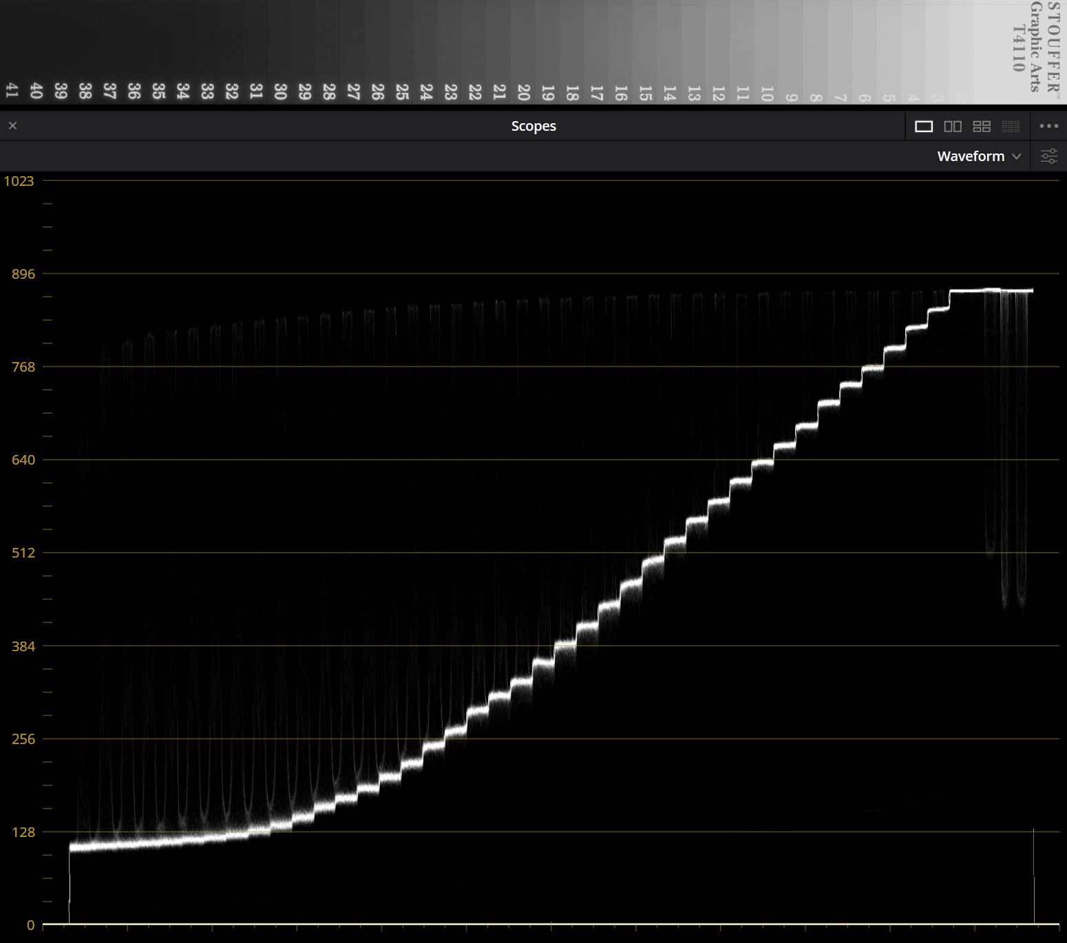

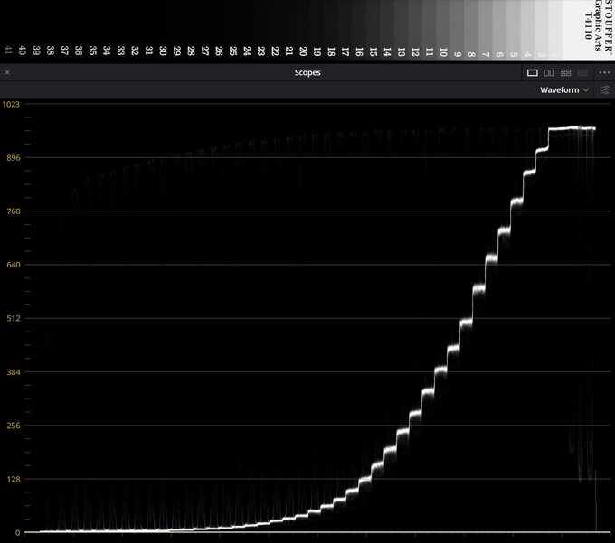

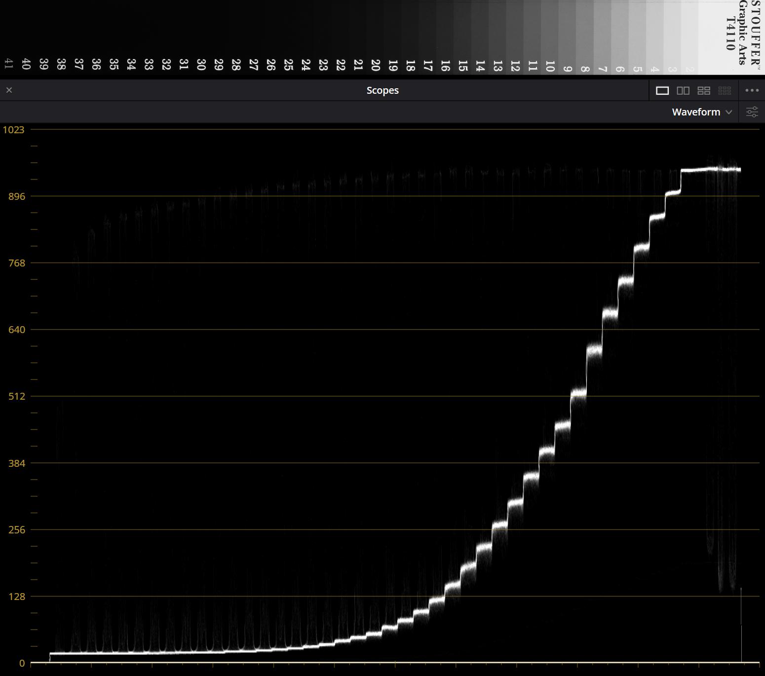

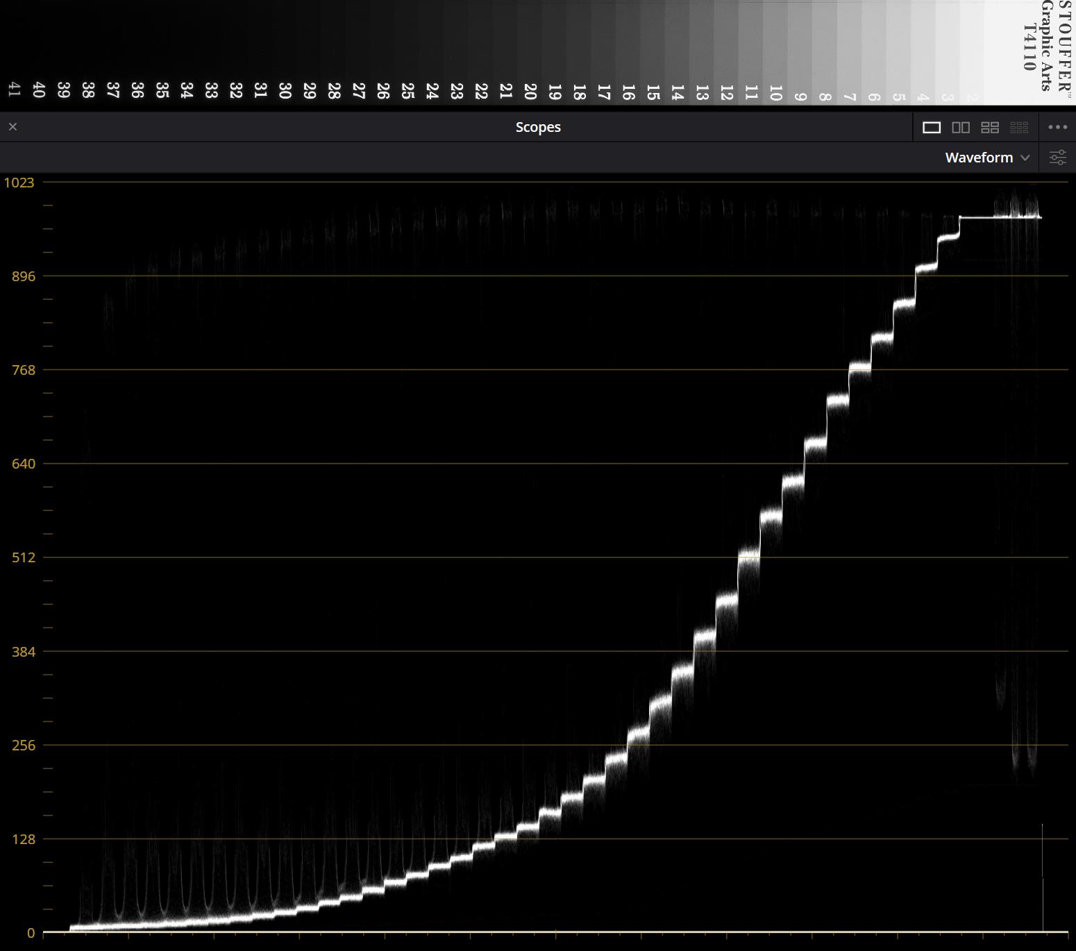

Spójrzmy teraz na liczbowe wartości opisujące zakres tonalny, otrzymane po nagraniu tablicy Stouffer T4110 na poszczególnych profilach obrazu i kombinacjach nastaw. Stopklatki z tak nagranych ujęć zostały przeanalizowane z użyciem programu Imatest, co pozwoliło uzyskać wspomniane liczbowe wartości. Ponieważ Imatest nie zawsze generuje wyniki dla wszystkich możliwych stosunków sygnału do szumu, przedstawiamy wartość dla najostrzejszego kryterium (stosunek sygnału do szumu 10:1 opisany jako „WYSOKA JAKOŚĆ”) oraz dla najniższego (wartość „Total” podawana przez Imatest, zazwyczaj nieco przekraczająca tę dla stosunku sygnału do szumu 1:1, w tabeli wartość ta została podpisana „NAJNIŻSZA JAKOŚĆ”).
Oprócz tego, w prezentującej te wyniki poniższej tabeli, załączamy także wykresy waveform monitor z programu DaVinci Resolve, prezentujące, jakie wartości przyjmują poszczególne pola tablicy zależnie od użytego profilu obrazu. Tablica była nagrywana tak, by prześwietlić pierwsze jedno lub dwa pola.
Profil obrazu
Wykres
Zakres tonalny
Standard Sony A1 II - test trybu filmowego - Użytkowanie NAJNIŻSZA JAKOŚĆ
9.97 EV
WYSOKA JAKOŚĆ
6.87 EV
S-Cinetone Sony A1 II - test trybu filmowego - Użytkowanie NAJNIŻSZA JAKOŚĆ
10.3 EV
WYSOKA JAKOŚĆ
6.54 EV
Hybrid Log Gamma Sony A1 II - test trybu filmowego - Użytkowanie NAJNIŻSZA JAKOŚĆ
12.6 EV
WYSOKA JAKOŚĆ
6.73 EV
S-Log3 Sony A1 II - test trybu filmowego - Użytkowanie NAJNIŻSZA JAKOŚĆ
13 EV
WYSOKA JAKOŚĆ
8.5 EV
Większość uzyskanych przez testowany aparat wyników jest nieco niższa niż w przypadku jego poprzednika. Najprawdopodobniej w tym przypadku wina leży po stronie procedury testowej – Sony A1 był jednym z pierwszych korpusów testowanych pod kątem zakresu tonalnego na wzorniku Stouffer T4110 i patrząc na wykresy zamieszczone w jego teście widać, że na wyniki dość mocno wpłynęło winietowanie użytego wówczas obiektywu.
W międzyczasie zostało to skorygowane i teraz do pomiarów używane są obiektywy, które po przymknięciu winietują możliwie mało, a wzornik nie zajmuje całej szerokości kadru, by dodatkowo uniknąć przyciemnienia. Na różnicę mogły też wpłynąć inne w porównaniu z poprzednikiem algorytmy redukcji szumu, których w korpusach Sony niezmiennie nie da się wyłączyć (ani w żaden inny sposób na nie wpływać) w trybie filmowym.
Same wyniki natomiast nie są rewelacyjne i dla profili innych niż logarytmiczny są o ok. 1.5 EV gorsze niż w przypadku Canona R5 Mark II i Nikona Z8. Na szczęście przynajmniej w profilu logarytmicznym omawiane korpusy idą w miarę łeb w łeb, choć i tak musimy w tym miejscu odnotować, że w Canonie i Nikonie da się wyłączyć lub przynajmniej mocno zredukować odszumianie filmów, a w Sony nie. Ogółem zatem mogłoby być trochę lepiej.
