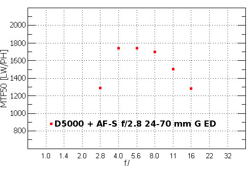

D5000 to już trzeci z kolei, po D300 i D90, model Nikona z 12.3-megapikselową matrycą DX typu CMOS. Jej wymiary wynoszą 23.6x15.8 mm. Całkowita liczba pikseli to 12.9 milionów, a efektywna rozdzielczość zdjęć 4288 x 2848 pikseli.
Nikon D5000 nie ma funkcji wstępnego podnoszenia lustra. Jest jedynie tryb ''Opóźnienia ekspozycji'', który podnosi lustro na około 1 sekundę. Mamy jednak nadzieję, że owe jednosekundowe opóźnienie pozwoli wytłumić drgania na tyle, by nasz test rozdzielczości oparty o Sigmę 1.4/30 był miarodajny.
Poniższy wykres pokazuje wartości rozdzielczości (MTF50) zmierzone na zdjęciach JPEG wprost z aparatu, z użyciem obiektywu Nikkor AF-S f/2.8G 24-70 mm ED ustawionym na 50 mm. Zdjęcia tablicy testowej zostały wykonane przy najmniejszym stopniu wyostrzenia ustawionym w aparacie na 0.
Nikon D5000 - Rozdzielczość
Tradycyjnie, ta część testu ma pozwolić na porównanie osiągów korpusu, wraz z dobrej klasy obiektywem, do aparatów kompaktowych, dla których optyka i matryca jak gdyby stanowią nierozerwalną całość. Dodatkowo daje nam to obraz stopnia wyostrzania używanego przez D5000. Jak widać po wykresie, jest on zbliżony do tego co prezentuje D300.

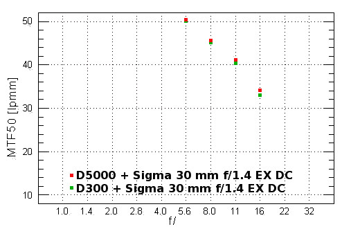

Rozdzielczość matrycy
Pomiarów rozdzielczości na zdjęciach RAW dokonaliśmy tradycyjnie obiektywem Sigma 30 mm f/1.4 EX DC. Dodatkowo użyliśmy także obiektywu Nikkor AF 1.8/50 mm, ale wyniki, w granicy błędu, pozostały zgodne z pomiarami dla Sigmy.
Na powyższym wykresie zestawiliśmy pomiary dla D5000 i D300. Trudno było oczekiwać mocno innego wyniku, aniżeli takiego jak dla Nikona D300. Ewentualnie, moglibyśmy przeczuwać, że w amatorskiej klasie jaką reprezentuje D5000, Nikon wzmocni wyostrzanie podobnie jak to miało miejsce w przypadku D50. Tak się jednak nie stało, co bardzo nas cieszy, bo to znaczy, że proces obrazowania w D5000 jest najwyraźniej podobny do tego w D300. Dodatkowo, co pisaliśmy w teście Canona 500D, wartość 12 megapikseli wydaje się nam obecnie optymalną w lustrzankach klasy APS-C/DX. Taka ilość daje duże możliwości w późniejszym kadrowaniu i obróbce zdjęcia, a jednocześnie pozwala na bardzo udany kompromis pomiędzy rzeczywistą rozdzielczością, poziomem szumów i zakresem tonalnym.
