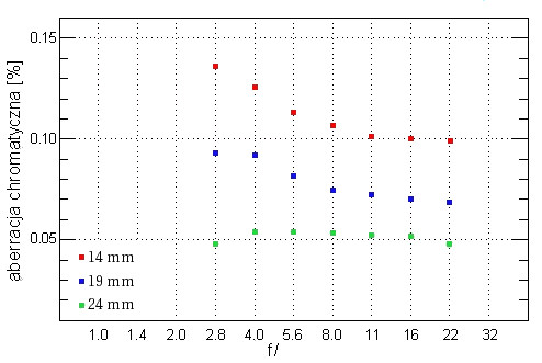

W przypadku ultraszerokokątnych zoomów trudno zapanować nad aberracją chromatyczną, która szczególnie dokucza przy maksymalnym otworze względnym. U Nikkora 14-24 mm poprzeczka stała bardzo wysoko, bo w jego przypadku mamy dodatkowo do czynienia z dobrym światłem f/2.8. Tym większe uznanie wzbudziło w nas to co zobaczyliśmy na zdjęciach. Dla zakresu 19-24 mm aberracja nie jest uciążliwa będąc małą lub co najwyżej średnią. Najwięcej problemów będziemy mieli dla kombinacji maksymalnego kąta widzenia i przysłony f/2.8, gdzie poziom tej wady sięga granicy pomiędzy wartościami średnimi i dużymi.
Nikon Nikkor AF-S 14-24 mm f/2.8G ED - Aberracja chromatyczna
Sigma 12-24 mm, która także przeznaczona jest na pełną klatkę i ma znacznie gorsze światło, pokazywała dla najkrótszych ogniskowych aberrację na poziomie wyraźnie powyżej 0.2%.
Bardzo podobne do Nikkora zachowanie obserwowaliśmy zaś u pełnoklatkowej Sigmy 17-35 mm, która jednak oferuje nam znacznie węższe kąty widzenia, a światło f/2.8 daje tylko dla najkrótszej ogniskowej.
Podsumowując, zachowanie w tej kategorii także należy ocenić bardzo pozytywnie. Nie było bowiem w naszych testach obiektywu, który przy podobnych parametrach dawałby lepsze osiągi.

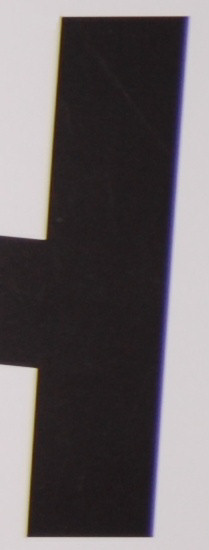

14mm, f/2.8

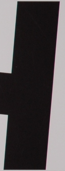

24mm, f/2.8
